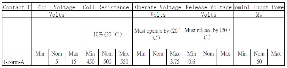

Ich habe leider etwas sehr grundlegende Fragen zu einem Reed-Relais das
ich habe.
Eigentlich ist es für 5V Schaltspannung aber ich habe jetzt leider nur
3,7V zur Verfügung. Ich hab versucht aus dem sehr mageren Datenblatt
schlau zu werden, aber an und für sich sollte das Relais schalten
solange ich über der Release Voltage bleibe oder hab ich da was falsch
verstanden?
Bisher hat es mit 3,7V erfolgreich geschalten...
Und was genau ist mit "Max. Operate Voltage" gemeint? Wo genau dürfen
nicht mehr als 3,75V anliegen?
Vielen Dank und liebe Grüße,
Robert

0,6V ist die Spannung, bei der das Relais sicher abgefallen sein
sollte. 3,75V ist die Spannung, bei der das Relais sicher anzieht.
Wenn man in der Nähe dieser Spannungen arbeitet, muss man aber
mit erhöhtem Kontaktverschleiss rechnen, insbesondere bei höheren
Strömen. Allgemein ist ein Betrieb direkt an den Funktionsgrenzen
nicht empfehlenswert, da z.B. nach längerem Betrieb damit zu rech-
nen ist, das das Relais dann nicht mehr anzieht.
Das aber auch nur gesichert bei 20°C. Bei höheren Temperaturen sind auch
höhere Spannungen nötig. Es ist also möglich daß bei 40°C und 3,7V das
Relais nicht mehr anzieht.

Es ist der Strom, der das Magnetfeld erzeugt, d.h. es hängt von der
Spannung und dem Widerstand (und damit von der Spulentemperatur) ab.
Ein Trick wäre, mit einem Kondensator zu arbeiten, der die
"Anziehenergie" speichert und beim Einschalten kurz liefert. Sobald das
Relais angezogen hat und der Luftspalt klein ist, reicht ein geringer
Haltestrom.
Z.B. ((bipolarer) C parallel mit (Schottky-)Diode) seriell zu
Relaisspule
zwischen zwei µC-Pins (die halten das schon kurzzeitig aus, der
Nennstrom bei 5V ist 10mA). Zum Aufladen des Cs könnte man sogar den
internen Pullup verwenden, damit das Relais nicht anzieht).
