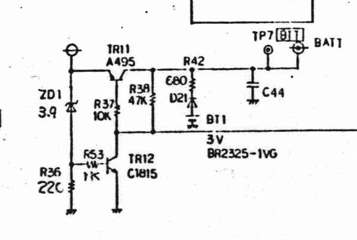

Laut Schaltplan ist das einzige Element das etwas speichern könnte der
2764, sonst nichts.
Lässt sich im anderen Forum nicht der aktuelle Speicherinhalt im hex
oder bin Format besorgen?
Ist der 2764 gesockelt?
von VOA (Gast)
Robert F. schrieb:
> In welchen Bauteil werden eigentlich die Daten (wie Azimuth oder
> Elevation) gespeichert, die ich im "teach" Modus verändern kann.
Zu 8085-Zeiten typischerweise in einem batteriegepufferten CMOS-RAM. Auf
deinen Schaltplanausschnitten ist eine Batterie oder Akku nicht zu
erkennen und das einzige RAM ist IC16 im Bild 2.
Die Typenbezeichnung dieses Bausteins sagt mir nichts, aber es gab
damals durchaus RAM-Bausteine mit integriertem oder huckepack-Akku.
Such doch mal IC16 auf der Platine und schau nach ob er eine etwas
atypische Bauform besitzt...
Auslesen und sichern wird allerdings kaum möglich sein.

von VOA (Gast)
VOA schrieb:
> Auf
Ups, erstmal Brille auspacken.:-) Da ist ja doch ein Akku, auch Bild 2
unter der CPU...
Also deine Daten liegen im Ram und können nicht ohne weiteres gesichert
werden. Der Zustand des Akkus nach all den Jahren wäre interessant...
> unter der CPU...
Nix Akku, BR2325 Lithiumbatterie.
von pegel (Gast)
Jetzt sehe ich ihn auch.
Dann macht jetzt die RS232 Schnittstelle aus dem Forum Sinn.
von VOA (Gast)
Ja stimmt, also besser nicht versuchen zu laden:-))
von VOA (Gast)
Ja, das dürfte die sinnvollste und einfachste Möglichkeit sein
irgendwelche Einstellungen zu sichern.
Im Originalzustand verfügt die Büchse wohl über keine derartige
Schnittstelle? Sehr Merkwürdig...
