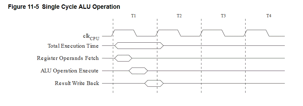

Hey, ich lese gerade das Datenblatt zum ATMega8 und wundere mich etwas
darüber, dass der ALU offenbar mehrere -nun ja, am ehesen würde ich sie
Instruktionen nennen - pro Taktereignis ausführen kann.
Hier sieht man im Dokument
(http://www.atmel.com/images/atmel-8159-8-bit-avr-microcontroller-atmega8a_datasheet.pdf,
S. 30), dass der Alu innerhalb von einem Takt sowohl die Operanden
einliest, die Rechenoperation ausführt wie auch das Ergebnis
zurückschreibt. Wie funktioniert sowas auf Hardwareebene? Wird der Takt
irgendwie verzögert auf Subschaltkreise des ALUs weitergeleitet?

Da steht keine Subtakt-Sequenz oder Delayline dahinter. Wie man schon am
Bild darüber erkennt, sind die dicken Teile der Balken jene Phasen, in
denen dieser Teil der CPU relevant ist. Der Rest ist kein
Tristate-Zustand, das sieht aufgrund der an Buszustände erinnernden
Darstellung nur so aus.
Aus dem Registerfile wird in der ersten Takthälfte gelesen, danach
bleiben die Daten stabil. In das Registerfile wird nur in der zweiten
Takthälfte geschrieben, was davor kommt wird ignoriert. Die ALU
verbindet die beiden Read-Ports mit ihrer Operation mit dem Write-Port.
Bevor die Daten aus dem Registerfile da sind und durch die ALU durch
sind liefert die ALU Schrott, aber das stört nicht.

Das Bild ist gemeint?
Das ist ein rein kombinatorischer Vorgang. Erst der Write-Back führt
wieder zum latching der Daten. Da nichts besonders dran und es sind auch
keine "sub-clocks" notwendig.
Natürlich erlaubt eine solche Architektur keine sehr hohen
Taktfrequenzen, aber das ist beim AVR wohl egal, da er sowieso durch da
langsame Flash begrenzt ist.
Yep. Etwas irreführend an dem Bild ist, daß das Lesen der Operanden, die
Verarbeitung und das Writeback so dargestellt ist, als wären es drei
separate Vorgänge. Sind sie nicht. Das passiert alles gleichzeitig. Am
Beginn des Zyklus schaltet ein Multiplexer die beiden Operanden auf die
Eingänge der ALU. Die ALU selber führt praktisch ununterbrochen ihre
Arbeit durch (ein paar Bits aus dem Befehlsdecoder sagen ihr dabei, was
genau sie  tun soll, z.B. ADD oder AND). Und am Ende des Zyklus wird das
Ergebnis aus der ALU im Zielregister gelatcht.
> Taktfrequenzen
Entscheidend ist nicht die Taktfrequenz, sondern der Durchsatz. Wenn man
mehr Verarbeitungsschritte asynchron macht, dann braucht es wegen der
Laufzeiten natürlich länger, bis das Ergebnis "steht". Wenn man die
Verarbeitung in kleinere, taktsynchrone Einheiten aufteilt, dann wird
zwar jede Einheit für sich schneller fertig, aber die Instruktion
braucht am Ende genauso lange oder sogar länger.
Klassisches Beispiel ist Z80 vs. 6502. Der erstere ist synchron
aufgebaut und braucht entsprechend mehr Takte pro Instruktion. In der
Praxis sind ein Z80 bei 2.5MHz und ein 6502 bei 1MHz ungefähr gleich
schnell.
