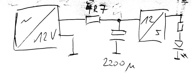

Hallo erstmal,
ich habe mir vor kurzem folgendes Netzteil zugelegt
https://www.reichelt.de/Schaltnetzteile-fuer-Hut-Schiene/SNT-MW-MDR20-12/3/index.html?ACTION=3&LA=5700&ARTICLE=85235&GROUPID=4961&artnr=SNT+MW-MDR20-12
und dazu noch DC/DC Konverter
https://www.reichelt.de/Wandler-groesser-1-W/OKI515W36C/3/index.html?ACTION=3&LA=5700&ARTICLE=140735&GROUPID=7249&artnr=OKI515W36C
. Wenn ich nun den DC/DC-Konverter an das Netzeil anschließe und damit
z.B. eine LED betreibe fällt die Spannung von 12V auf ca. 10V an dem
Netzteil und von 5v auf ca. 3V an dem Konverter. Bin ich einfach doof
oder hat sich der Strom gegen mich verschworen?
Gast #5030684
Florian schrieb:
> 220 Ohm Vorwiederstand ist vorhanden,
Ganz gefährlich, verwende besser einen Widerstand.
Schwer zu sagen.
Soweit Du keine grundlegenden Verdrahtungsfehler hast, könnte es sein,
dass die nichtlineare Stromaufnahme des zweiten Wandlers Ärger bereitet.
Mal als Versuch ein paar Ohm und einen großen Elko zwischen die
Netzteile:
