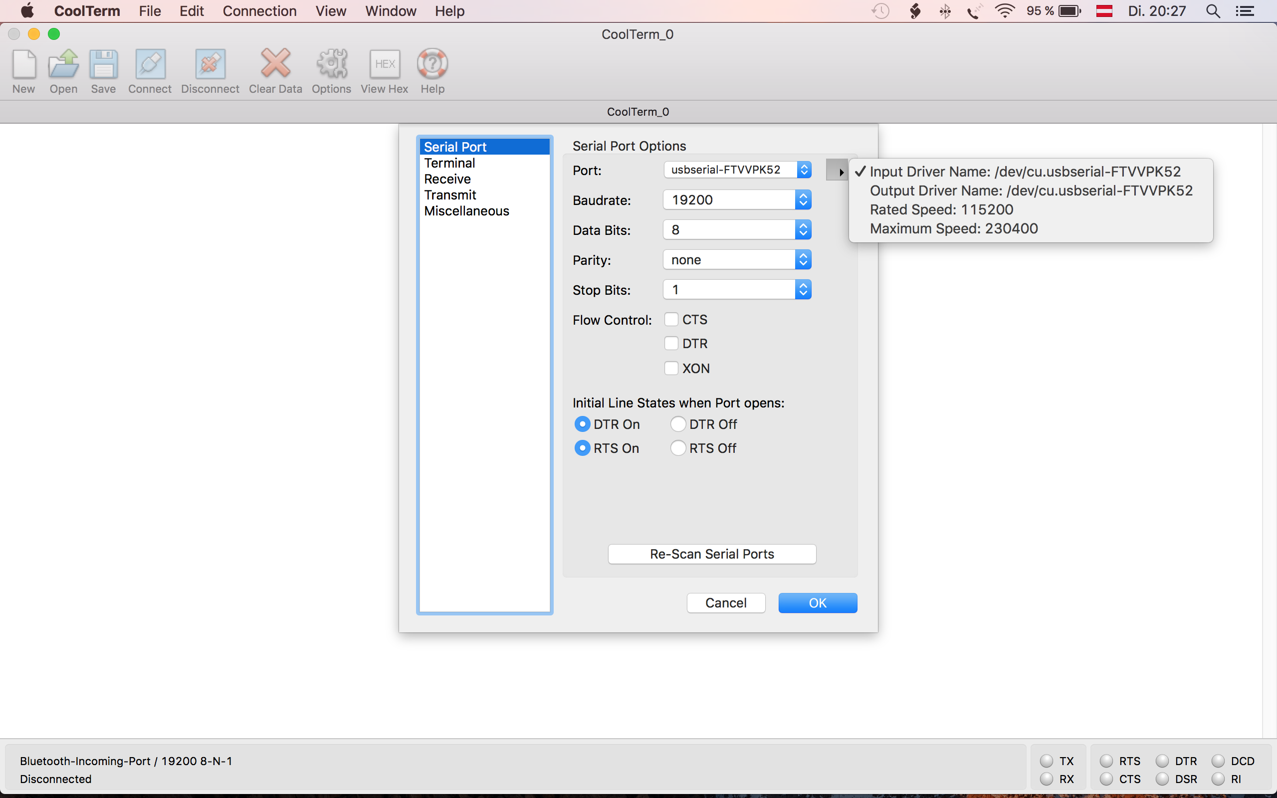

Hab mal ein UM232H (Board mit FT232H) angeschlossen und unter /dev sind
jetzt neu:
crw-rw-rw-  1 root  wheel      19,   2  3 Jun 21:18 tty.usbserial-FTYVDXBS
crw-rw-rw-  1 root  wheel      19,   3  3 Jun 21:18 cu.usbserial-FTYVDXBS
crw--w----  1 gb    tty        16,   0  3 Jun 21:20 ttys000
