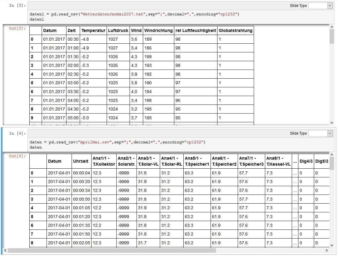

Guten Abend
Ich habe zwei Datensätze, einen mit 4 Werten pro Minute
der Andere hat halbstündliche Werte.
Jetzt würde ich die halbstündlichen Werte gerne in den ersten Datensatz
"hineininterpolieren".
Leider verstehe ich das Beispiel unter pandas.Series.interpolate nicht
so,
dass ich die beiden Datensätze zusammen bekomme.
Kann mir da jemand helfen?
Gerne mit Erklärung, da ich es ja verstehen möchte :-)
Danke und Gruß Kolja
P.S.
Ich kann auch kurze Beispieldaten zur Verfügung stellen,
wenn nötig.
edit: jaja, in dem Beispiel sind die Zeiträume nicht gleich.
Ist aber nur ein Fehler in dem Beispiel für den Screenshot.

Ok, ich versuche es mal mit den echten Daten:
Halbstündlich:
   Datum   Zeit   Temperatur   Luftdruck   Wind   Windrichtung   rel Luftfeuchtigkeit   Globalstrahlung
0   01.01.2017   00:30   -4,8   1027   3,6   189   98   1
1   01.01.2017   01:00   -4,9   1027   3,4   186   98   1
2   01.01.2017   01:30   -5,2   1026   4,3   199   98   1
Viertelminütlich:
   Datum   Uhrzeit   Ana1/1 - T.Kollektor   Ana2/1 - Solarstr.   Ana3/1 - T.Solar-VL
0   2017-01-01   00:00:04   -3.9   -9999   26.0
1   2017-01-01   00:00:18   -3.9   -9999   26.0
2   2017-01-01   00:00:33   -3.9   -9999   25.9
3   2017-01-01   00:00:48   -3.9   -9999   26.0
4   2017-01-01   00:01:04   -3.9   -9999   26.0
5   2017-01-01   00:01:18   -3.9   -9999   25.9
Die halbstündlichen Daten sollen linear interpoliert werden.
Dann gibt es ja zu jedem Zeitpunkt einen eindeutigen Wert.
Die Zeitpunkte werden durch die Messpunkte der viertelminütlichen Werte
vorgegeben
und sollen in deren Datensatz eingefügt werden.
Jetzt verständlicher?

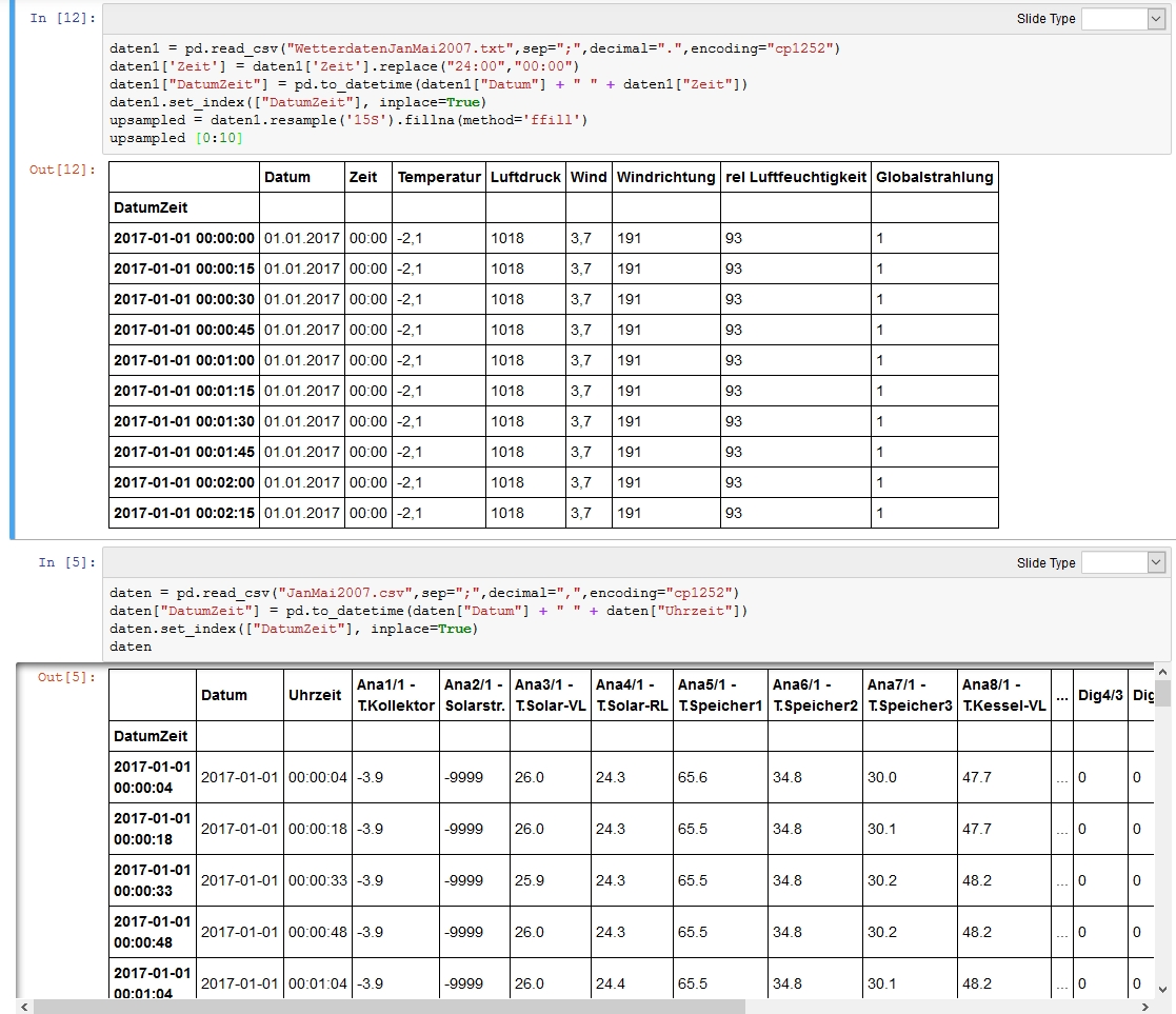

ich würde erst ein Upsampling auf den halbstündlichen Daten auf dein
Intervall von den anderen Zeitstempeln machen und dann die NaN-Werte
mittels Interpolation füllen. Anschließend kann man die DataFrames über
die Zeitstempel joinen (ggf. auf den richtigen Zeitstempel
zurechtrücken, auf die Sekunde genau kommt es doch nicht an?).

Es dauerte eine Stunde, aber dann hat es funktioniert :-)
Danke für die "Anleitung".
Das Ergebnis ist im angehängten Bild zu sehen.

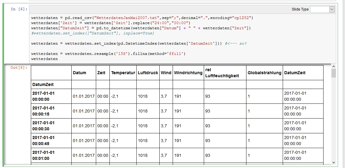

Gast #5031409
Naja, er findet den Key DatumZeit in dem DataFrame nicht...ich vermute,
dass set_index nicht nötig ist (die Leerzeilen sind irgendwie
verdächtig)- was passiert wenn du das weglässt?
Gast #5031444
Hm, die Leerzeile (zweite Zeile) sieht aber trotzdem merkwürdig aus.
Letzte Idee:
> df = df.set_index(pd.DatetimeIndex(df['b']))
So in der Art (inplace geht natürlich auch).
Gast #5031505
OK, mach mal schrittweise weiter. Die zweite Zeile sieht immer noch
merkwürdig aus (=>löschen?)
Ich würde mit dem Upsamplen anfangen. Es kann sein, dass mal der Index
der Zeitstempel sein muss, dann mal wieder nicht. Den Zeitstempel kannst
du mit
df["time"] = df.index
wieder als "normale" Spalte definieren.
Dann ist das Joinen etwas tricky, weil wir den Key der Zeitstempel sein
soll, gleichzeitig für die Toleranz nutzen wollen- ob das so klappt,
weiß ich nicht.

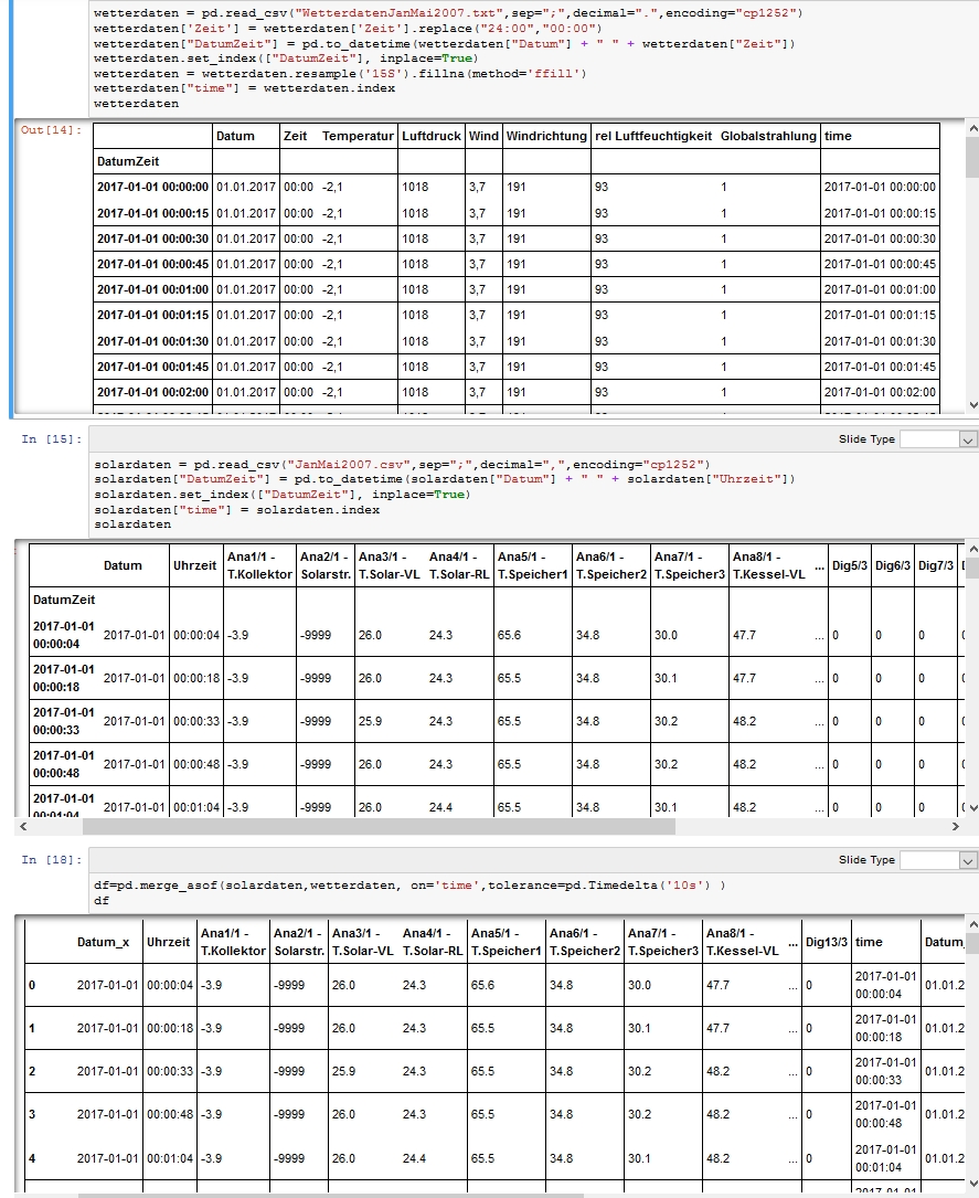

OP #5031530
Meinst du mit der zweiten Zeile die mit .replace()?
Ist notwendig, da Stunden nur zwischen 0 und 23 akzeptiert werden.
Aber die Idee mit dem Index verschieben hat etwas gebracht,
ich hab nur noch nicht ganz verstanden was.
Erstmal essen :-)
Im Bild noch der Zwischenstand.
Auf jeden Fall vielen Dank bis jetzt!
wetterdaten = pd.read_csv("WetterdatenJanMai2007.txt",sep=";",decimal=".",encoding="cp1252")
wetterdaten['Zeit'] = wetterdaten['Zeit'].replace("24:00","00:00")
wetterdaten["DatumZeit"] = pd.to_datetime(wetterdaten["Datum"] + " " + wetterdaten["Zeit"])
wetterdaten.set_index(["DatumZeit"], inplace=True)
wetterdaten = wetterdaten.resample('15S').fillna(method='ffill')
wetterdaten["time"] = wetterdaten.index
wetterdaten
solardaten = pd.read_csv("JanMai2007.csv",sep=";",decimal=",",encoding="cp1252")
solardaten["DatumZeit"] = pd.to_datetime(solardaten["Datum"] + " " + solardaten["Uhrzeit"])
solardaten.set_index(["DatumZeit"], inplace=True)
solardaten["time"] = solardaten.index
solardaten
df=pd.merge_asof(solardaten,wetterdaten, on='time',tolerance=pd.Timedelta('10s') )
df
Nochmal der Code, weil im Bild so klein
Gast #5031555
Nein, ich meinte die zweite Zeile in beiden DataFrames wo in der ersten
Spalte DatumZeit steht aber sonst nix weiter.
Hat der merge denn geklappt, d.h. stehen in df die Daten richtig drin?
Ggf. mal die doppelten Spalten droppen...
OP #5031570
Weiß ich noch nicht, etwas unübersichtlich das alles...
Wie kann ich den generell nur ausgewählte Spalten anzeigen?
Das geht leider nicht: daten["Datum_x","Uhrzeit"]
Wundert mich auch warum die da ist, stört aber nicht.
Gast #5031586
Ein df.shape gibt schonmal einen Anhaltspunkt über die Größe- vergleiche
das mal mit den ursprünglichen Daten, ob das hinkommen kann.
Das sollte gehen:
> daten.loc["Datum_x","Uhrzeit"]
OP #5031623
Mhh, das passt dann noch nicht :-(
wetterdaten.shape
1952521 rows × 9 columns
solardaten.shape
865866 rows × 92 columns
merge_asof
daten.shape
865866 rows × 100 columns
Und .loc funktioniert irgendwie gar nicht:
daten.loc["Uhrzeit"]
ergibt:
KeyError: 'the label [Uhrzeit] is not in the [index]'
Gast #5031641
Hm, sind auch genügend solardaten vorhanden bzw. geht die Messreihe so
lang wie beim Wetter? Der merge geht nur für Daten, die in beiden
Datensätzen vorhanden sind. Prinzipiell sieht das aber doch gut aus- es
sind 8 Spalten aus dem Wetterdatensatz zum Solardatensatz hinzugekommen
(time ist jetzt vermutlich nur noch einmal vorhanden, da der join
darüber erfolgt ist).
.loc geht auch für einen Datenframe. Wenn man eine Spaltenauswahl
trifft, sind zwei eckige Klammern nötig: df.loc[["a", "c"]].
Gast #5031647
Deine Messzeit muss für beide Reihen gleich sein => du musst die gleiche
Anzahl an Datenpunkten in den beiden Messreihen haben. Anderenfalls
bleibt bei einem Join über den Zeitstempel das Minimum an Einträgen
übrig.
