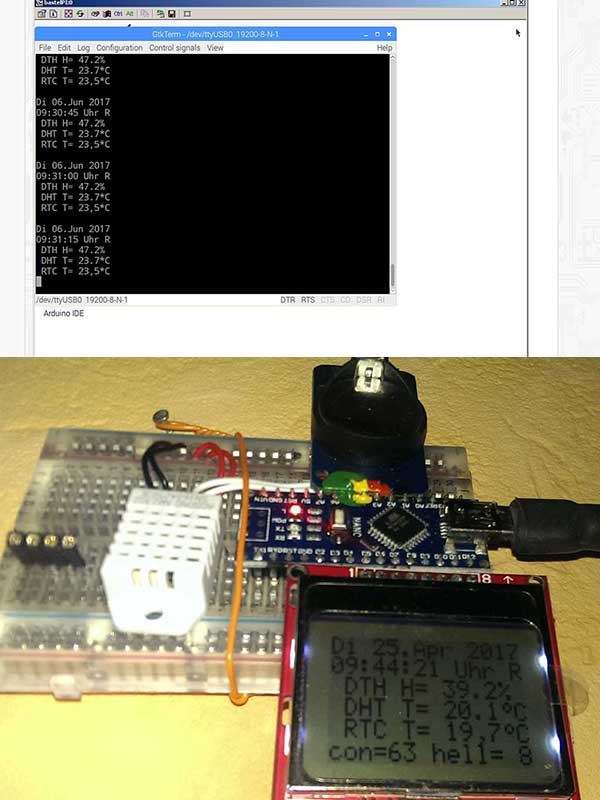

von Joachim B. (jar)
oder die Steuerung per AVR Arduino hängt am PI per LAN
Die Arduino IDE gibt es auf für PI, der kann den AVR proggen und die
Steuerung per Seriell annehmen und zeigen per GTKterm
