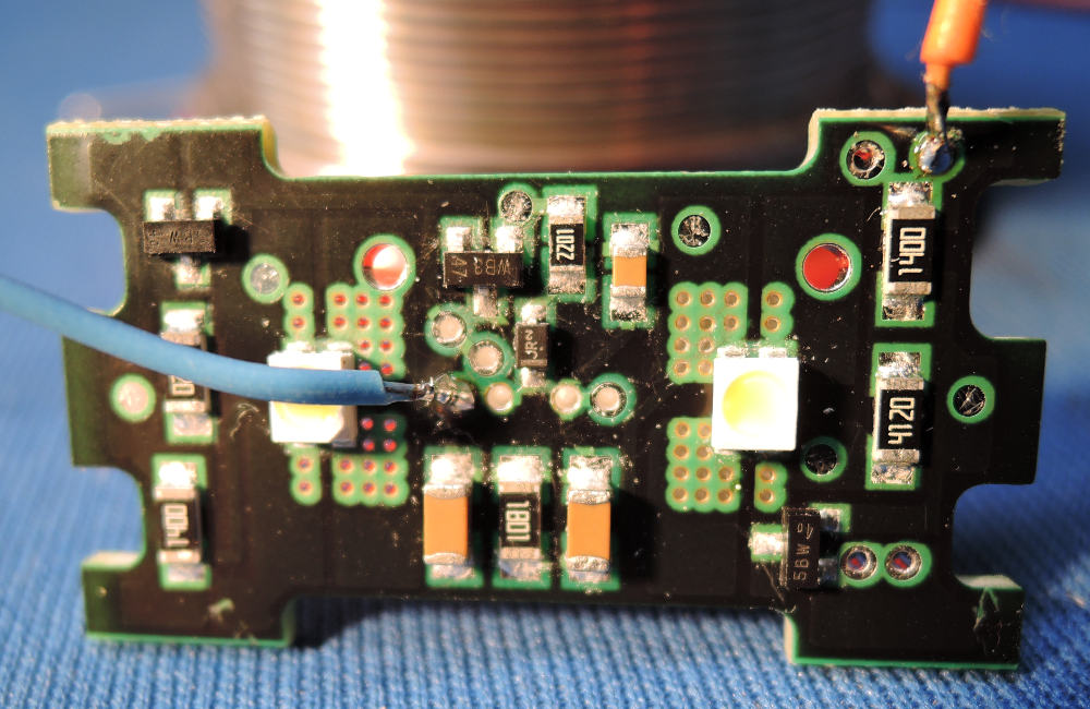

von Be T. (wilhelmt)
Bei der Schaltung handelt es sich um eine orig. Schaltung aus einem Kfz
für die Nummerschildbeleuchtung. Irgendwas mit der Schaltung stimmt
nicht, sie leuchtet deutlich weniger hell als erwartet, und auf ihrem
Gehäuse ist 1,1 Watt aufgedruckt, tatsächlich konsumiert die Schaltung
ca. 58 mA, was fast genau nur die Hälfte bedeutet. Das SMD-Bauteil,
welches die Z-Diode enthält, hat den SMD-Code "WB3" und entzieht sich
mal wieder einer exakten Suche. Die Spannungsangeben sind eingetragen.
Wer kann etwas mit dieser im Prinzip einfachen Stromquellenschaltung
anfangen, die übrigens auch als Stromquelle ziemlich versagt: bei
Spannungserhöhung geht die Stromstärke quasi analog mit hoch.
Grüße wilhelmT
von Wolfgang (Gast)
Was wird denn bei einer Spannungserhöhung aus der Spannung an der Basis
der Transistoren - bezogen auf +VDD.
Und wie kommst du bei deiner Messung auf eine negative Spannung
(-0,80(V))an der Kathode der LED?
von Gisbert K. (e_stromer)
WB3 = BZX84-C3V9
von Dieter W. (dds5)
Nur 3,1V an einer 3,9V Z-Diode - da ist wohl der Strom ein wenig zu
niedrig.
von Volker S. (vloki)
Die 1,1W werden wohl für laufenden Motor sein, wenn die Spannung von der
Lichtmaschine fast auf 14V geht. (nicht für 11,9)
Dass die Stromstärke steigt, kommt von den Widerständen parallel zu den
Kondensatoren. Da fließt ja fast genau soviel Strom wie durch die
Stromquellen.
Ganz herzlichen Dank für eure bisherigen Bemühungen. Zunächst zur
„negativen Spannung“:
Seit über 30 Jahren hatte ich mir angewöhnt, Nullen mit Diagonalstrich
(DS) zu schreiben, weil ich gelegentlich MicroController programmiere.
Und da hatte ich in der Zeichnung schon zum DS angesetzt, im letzten
Moment aber abgebrochen….daher.
„vloki“ hat zurecht auf die höheren Spannungen beim laufenden Automotor
hingewiesen, deshalb nun noch mal diese Zahlen: Gesamt-Stromfluss
bei 12 Volt  54,0 mA
bei 14 V     57,5 mA
Dabei ändert sich die Spannung an der Basis der beider Trst.:
bei 12,05 Volt  Basis-U:  8,35 V
bei 14,03 V     Basis-U: 10,24 V
Stabilisierung in Ordnung? Leider liegen Z-Diode und 2,2k-R so dicht
aneinander, dass kaum Platz für eine Minitrennscheibe zum Leiterbahn auf
schleifen ist. Mal sehen…
Zum ominösen 1,8 kO R: Nein, da gibt’s keine Verbindung zur Basis der
Trst.., bestimmt 6 mal nachkontrolliert. Der könnte ggf. diesen Zweck
haben: Im Kfz sind ein Haufen Steuergeräte u.a. damit beschäftigt, den
Ausfall nahezu jeder einzelnen Lampe per Warnsignal im Tachobereich zu
vermelden. Diese S-Geräte haben dabei eine je nach Lampe angepasste
Strom-Kontroll-Grenze.
Und um bei dem wenigen Strom für die LEDs noch sicher über diese Grenze
zu kommen, könnte dieser R zusammen mit seinem Kollegen in der zweiten,
gleichartigen und parallel geschalteten Leuchte dies sicher stellen.
Frage an "e_stromer": auf welcher Plattform hattest du den SMD-Code
gefunden? Ich hatte schon gesucht, aber...
Grüße, wilhelmT

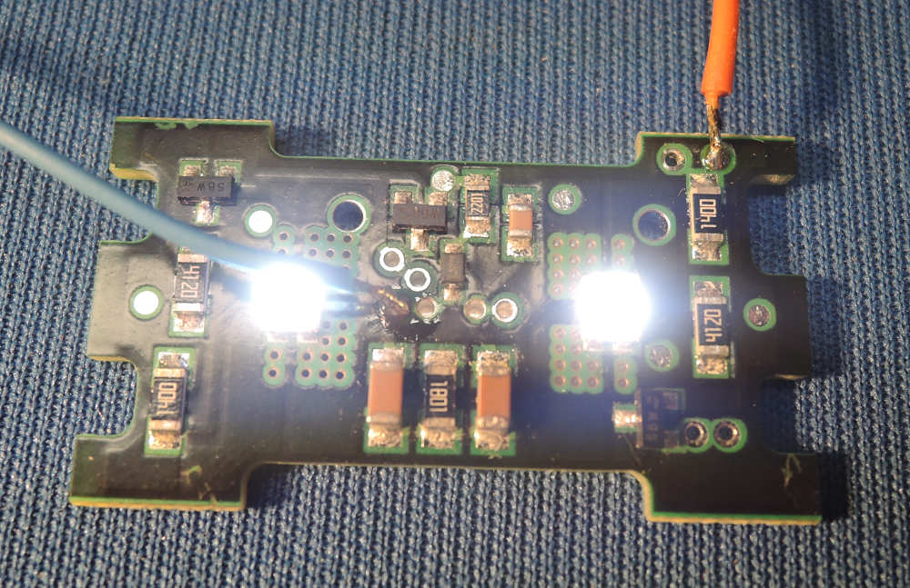

von Thomas E. (picalic)
Be T. schrieb:
> bei 12 Volt  54,0 mA
> bei 14 V     57,5 mA
Der Sinn der KSQ ist ja nicht, die Stromaufnahme der Leuchte konstant zu
halten, sondern den Strom durch die LEDs. Mit dem 1k8-Widerstand und dem
2k2 Widerstand vor der ZD (wenn ich das richtig interpretiere?) sind das
schonmal ca. 2mA mehr Strom bei Deiner Spannungserhöhung, somit fließen
durch die LEDs nur 1,5mA mehr, also nur ca. 0,7 mA pro LED, also nur
rund 3% mehr bei einer Spannungserhöhung von knapp 20% - das ist doch
ein gar nicht so schlechter Wert!
von Wolfgang (Gast)
Die Spannung bezogen auf Masse ist völlig egal. Die Regelung des Stromes
findet gegen VDD statt.
Mit deinen Messungen bekommt man also raus:
Basis-Spannung gegen VDD:
bei 12V:  8,35 V - 12,05 V = -3.70 V
bei 14V: 10,24 V - 14,03 V = -3.79 V
Davon gehen geschätzt 0.6V für U_BE vom Transistor drauf, verbleiben
also etwa 3.1 bzw. 3.2V über dem 140Ω Widerstand, entsprechend gut 22mA.
> Gesamt-Stromfluss
> bei 12 Volt  54,0 mA
> bei 14 V     57,5 mA
Ja
Vielleicht ist das genauso wie mit der Brennweite bei Digitalen
Spiegelreflexkameras. Dort gibt die Brennweitenangabe auch nicht die
Brennweite an, sondern nennt die Brennweite einer Kleinbildkamera mit
äquivalentem Bildausschnitt.
Mag sein, dass die Angabe 1,1W die Leistung einer Glühbirne mit gleicher
Helligkeit bezeichnet.
Die Alternative ist die in früheren Versionen dieses Autos oder auch in
ähnlichen Modellen in „Standard-Ausführung“ verbauten 5-Watt-Glühlampen
im selben Gehäuse. Da gibt es bei einigen Besitzern, die noch das olle
Glühobst hinten haben Neid auf das modernere LED-Licht, das dann auch
nicht mehr den Gilb hat und dann rüsten etliche nach, bzw. auf – mit
orig- Bauteilen wohlgemerkt – und sind frustriert, wenn sie – evtl.
zufällig – solchen Fehltreffer gelandet haben.
Es liegt schon irgendwas im Argen, denn bei den meisten Umbauten dieser
Art leuchtet die LED-Version noch die Straße unten aus statt – wie hier
– deutlich dunkler zu sein.
Dann gehe ich mal davon aus, dass diese Schaltung keinen
offensichtlichen Fehler enthält bis auf die außen aufgedruckte 1,1
Watt-Behauptung. Und genau da liegt der Hase im Pfeffer.
Ich hatte ja schon zu dem fraglichen 1,8 kO R auf die Bedeutung einer
gewissen Mindest-Strommenge hingewiesen, die benötigt wird, um das
Steuergerät ruhig zu halten. Wenn man zwei von der Sorte verbaut, die
ihr 1,1 W-Versprechen auch halten, dann kann so‘n Austausch plug&play
erfolgen. Bei dieser ungewollten Sparversion pfeift das Steuergerät dem
User einen, und bislang gibt’s da nur die technisch unelegante Abhilfe,
stromfressende dicke Widerstände parallel zu schalten. Deshalb also die
Suche nach dem erhofften Fehler in dieser Schaltung.
Danke für eure Hilfen, vielleicht frisiere ich die Schaltung intern, wie
von „vloki“ angedeutet.
Ich wollte noch ein Bild vom Helligkeitsunterschied einstellen, aber es
ist einfach noch zu hell, selbst in der teilverdunkelten Garage.
Grüße, wilhelmT

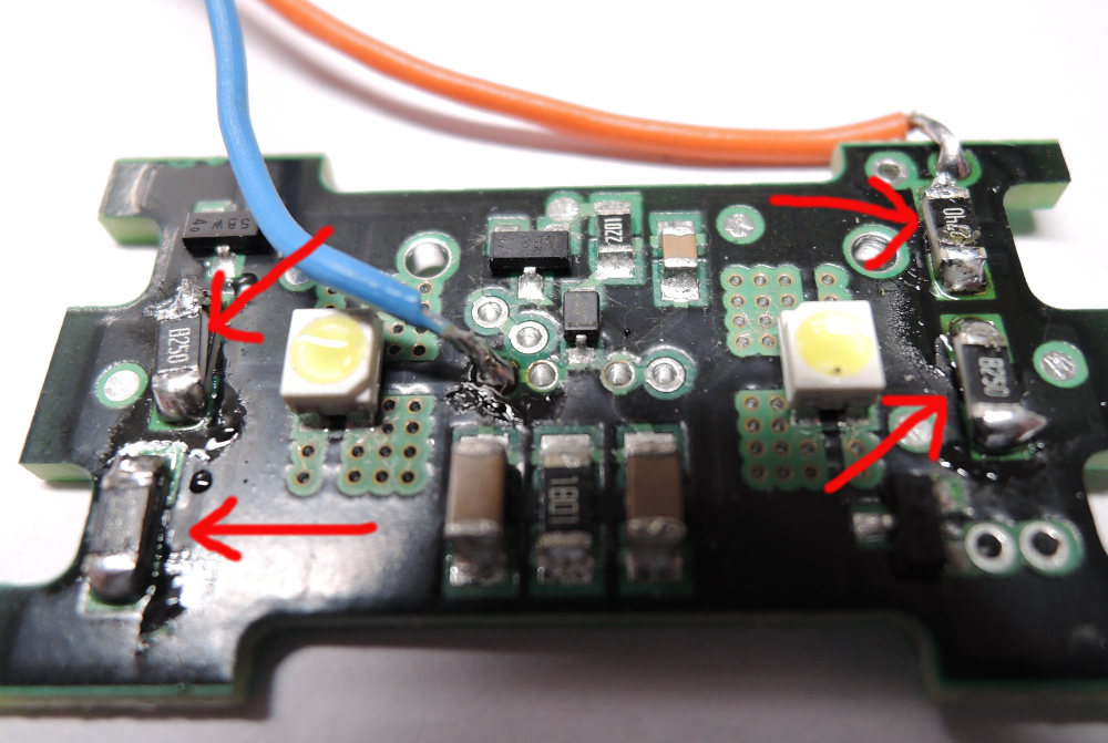

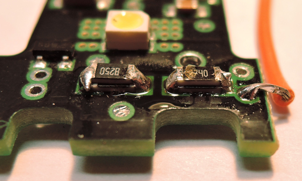

Nu isses passiert: Auto-Tuning, diesmal aber nicht bei der Leistung des
Motors, sondern derjenigen der Lampen. In jedem der beiden
Dioden-Leitungen wurde dem strom-bestimmenden R – dem 140 Ohm – ein 275
Ohm R aufgesattelt, dem Parallel-Strom-R neben dem Transistor - dem 420
Ohm – ein 820 Ohm R draufgepackt. Damit wurde der jeweils wirksame
Gesamt-Widerstand um ca. 33 % verringert.
Diese niedlichen Änderungen hatte große Wirkungen:
- die Schummerbeleuchtung ist subjektiv beendet;
- die Notwendigkeit, einen extra Parallel-Lastwiderstand oben auf zu
löten, um das Steuergerät ruhig zu halten, ist entfallen. Die beiden
Schaltungen ziehen nun zusammen 160 mA, das reicht gut über die
notwendige Schwelle von 128 mA hinweg.
- die Energieaufnahme pro Modul liegt jetzt genau bei den außen
aufgedruckten und versprochenen 1,1 Watt!
Das ElektroTuning hat sich gelohnt. Danke allen für eure Hilfen!
