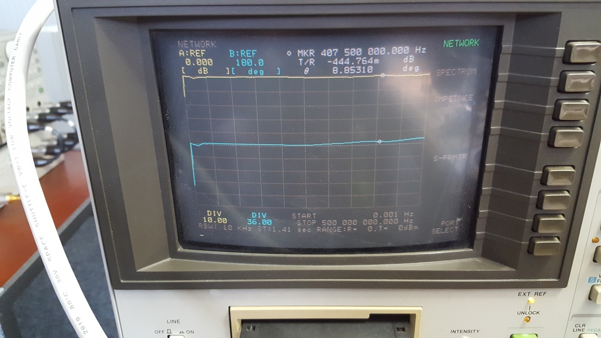

Was mich aber stört: der Bildschirm ist schon recht taub; nach dem
Einschalten dauert es sehr lange, bis man überhaupt etwas sehen kann.
Farben und Konvergenz sind ganz i.O. aber die Helligkeit.... klar kann
man die Intensity einfach hoch drehen, aber das wird nicht sehr lange
nützen, denn die Röhre wird früher oder später ihr Lebensende erreicht
haben.

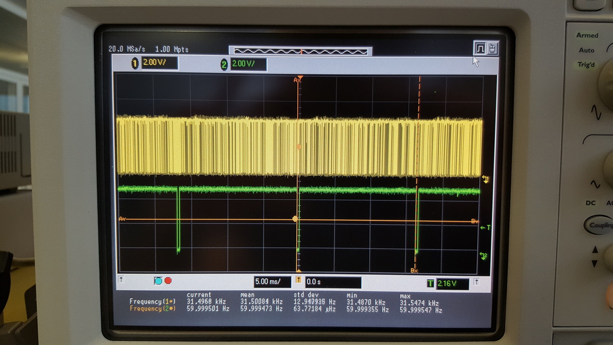

von Tobias P. (hubertus)

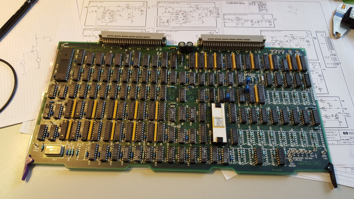

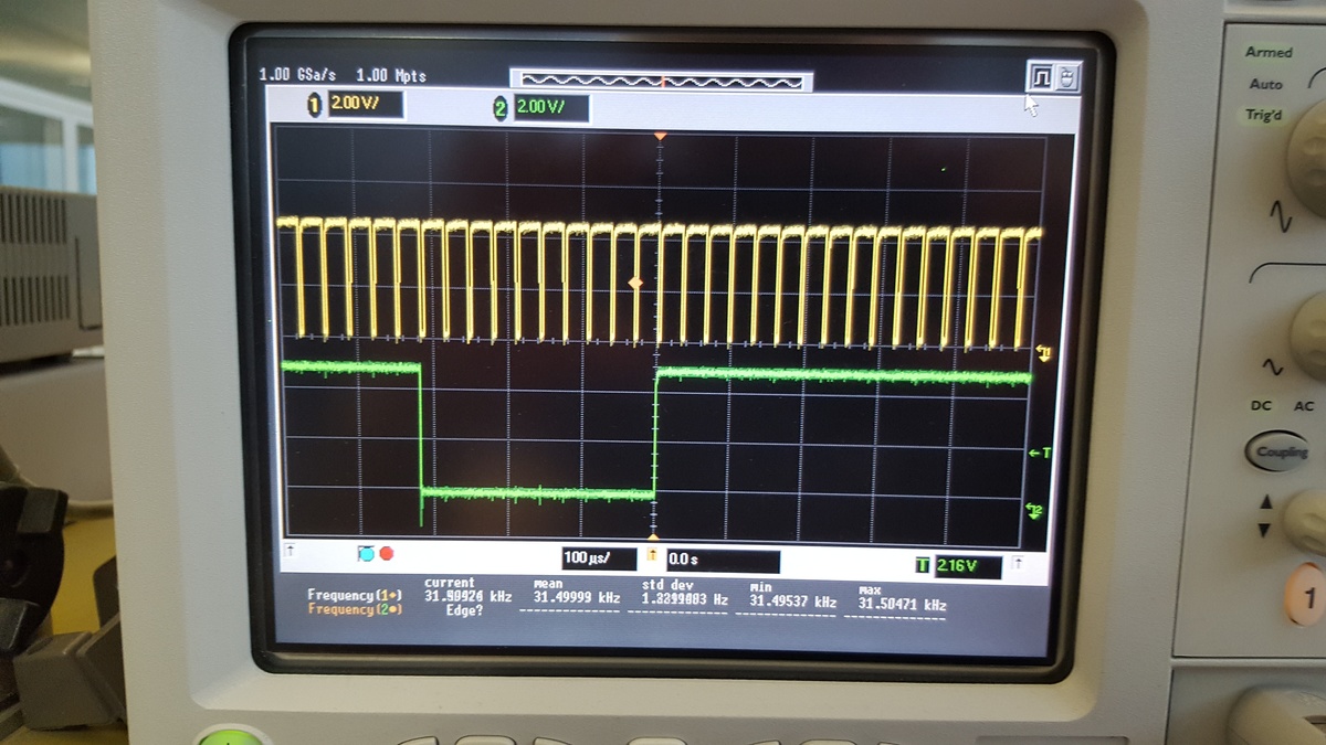

so jetzt habe ich mal mein Oszi an HSYNC und VSYNC angeschlossen.
Im Anhang 3 Bilder:
1. die Einheit A7, welche als "Graphics Display Controller/Shared RAM"
bezeichnet wird; der UPD7220 als Graphikcontroller ist ersichtlich.
Netterweise sind HSYNC und VSYNC auf Testpunkte rausgeführt worden :-)
2. Oszibild, wo man die Frequenzen von HSYNC und VSYNC ablesen kann.
Offenbar HSYNC (gelb) ~ 31.5 kHz, und HSYNC (grün) ~ 60 Hz, also denke
ich mal hat man 60 Hz Bildwiederholrate, was ich recht plausibel finde.
3. Eine gezoomte Version von Bild 2.
Das ist direkt VGA Timing (Ich vermute, du hast bei den 60Hz 'VSYNC'
schreiben wollen). Ob die Polarität stimmt, kann ich dir aus dem Kopf
nicht sagen, aber invertieren wäre ja einfach. Da du 2 Leitungen pro
Farbe hast, wird das für die Intensität der Farbe sein, die du mit 2
einfachen Widerständen mischen kannst, bevor du sie auf eine VGA Buchse
schickst. Ein handelsübliches VGA Display hat etwa 75 Ohm
EIngangsimpendanz auf den Farbeingängen, so das z.B. eine Kombination
von einem 33Ohm und einem 68 Ohm Widerstand klappen könnte.

von karadur (Gast)
Die Sync-Frquenzen passen zu VGA.
RGB 0,7V an 75R.

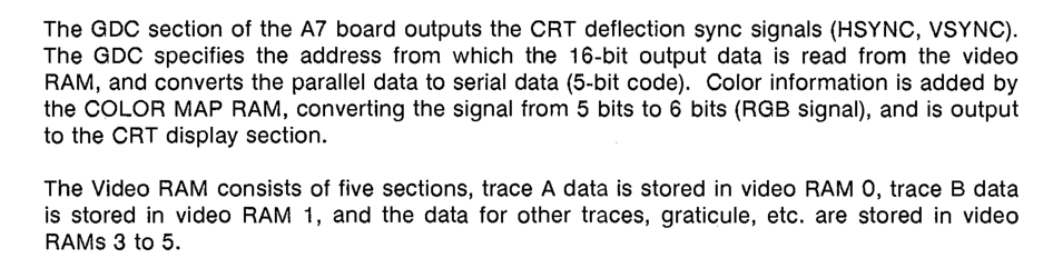

Kann es wirklich so einfach sein? Im Service Manual steht etwas, was
mich irritiert, wegen dieses 5 Bit Codes.
Es können 32 Farben aus einer Palette von 64 dargestellt werden.
https://de.wikipedia.org/wiki/Indizierte_Farben

von karadur (Gast)
16 Bit Output data is read from the Video Ram.
Ja, und das sind drei Pixel.

Also ich verstehe nicht ganz, was es mit dem 5 Bit Format auf sich hat.

Wie ist das mit der Auflösung? wie finde ich die raus? denn es wäre
natürlich Mist, wenn ein LCD Panel nicht in seiner nativen Auflösung
betrieben würde, da man dadurch ein unscharfes Bild kriegt.
(VSYNC Frequenz / HSYNC Frequenz) - (Zeilenpulse im VBlanking)  =
Vertikale Auflösung
Wenn 44-48 Zeilen im VBlanking verbraten werden, landest du ziemlich
genau bei 480 Zeilen. Alles andere wäre bei den Frequenzen Unsinn by HP.
O.K. das heisst das Display ist 640 x 480 :-) Das passt!
jetzt muss man nur noch rausfinden was es mit diesen 5 Bits Data auf
sich hat.

Die Bits können dir egal sein. Das CRT hat ein analoges RGB-Signal
bekommen. Das würde ich mit dem Scope suchen und dann anpassen.
Kann gut sein das HP ein VGA-Modul verwendet hat.

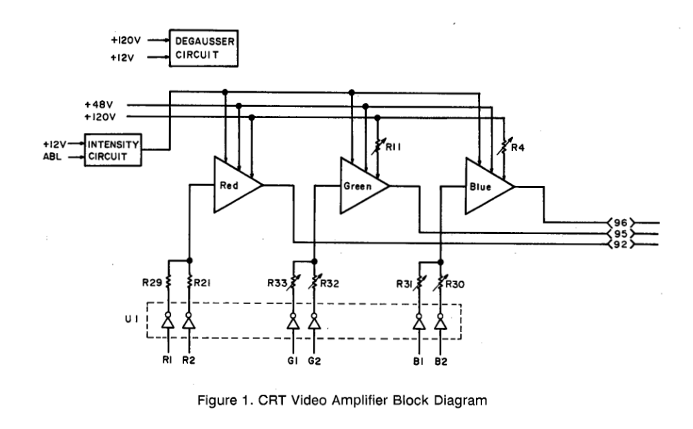

Hmm ihr scheint recht zu haben!
Im Anhang das Prinzipschaltbild von A5, was der "CRT Video Amplifier"
ist. Offenbar gibt es 2 Bits pro Farbe, R1 und R2 werden dann mit diesen
Widerständen DA-gewandelt.
Ich schau mal, ob ich vom Video-Amp das Signal abgreifen kann.

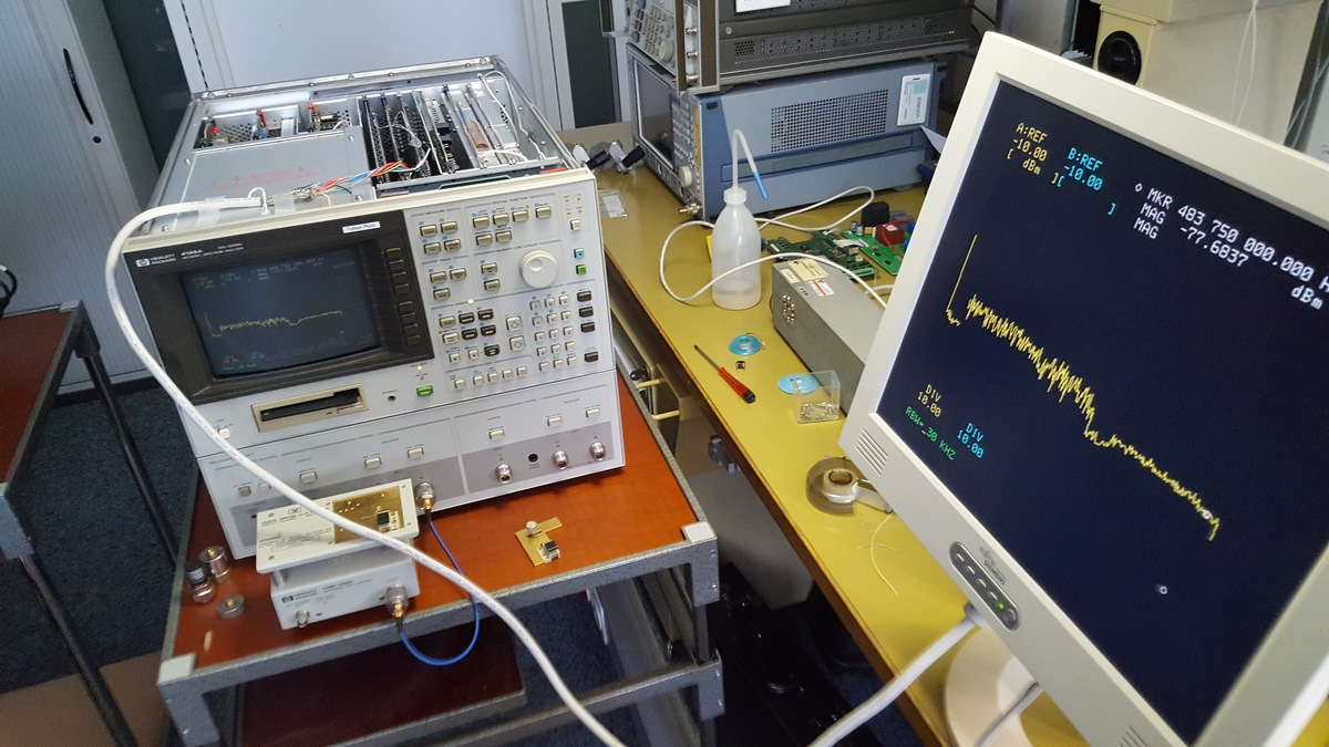

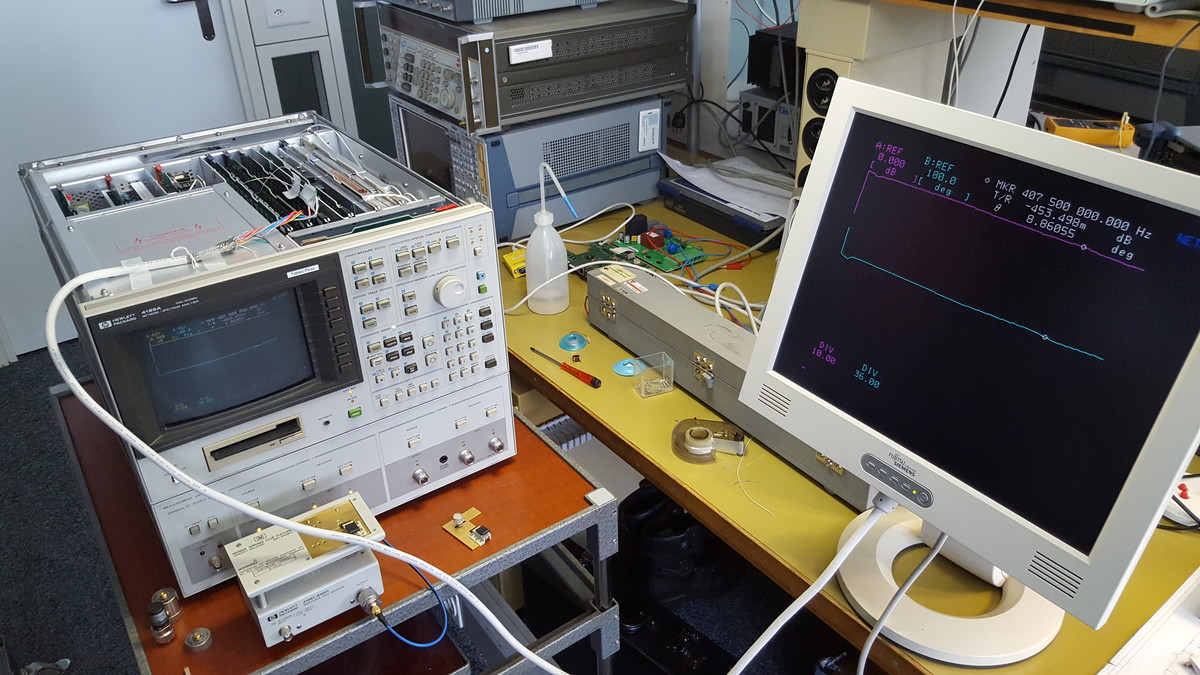

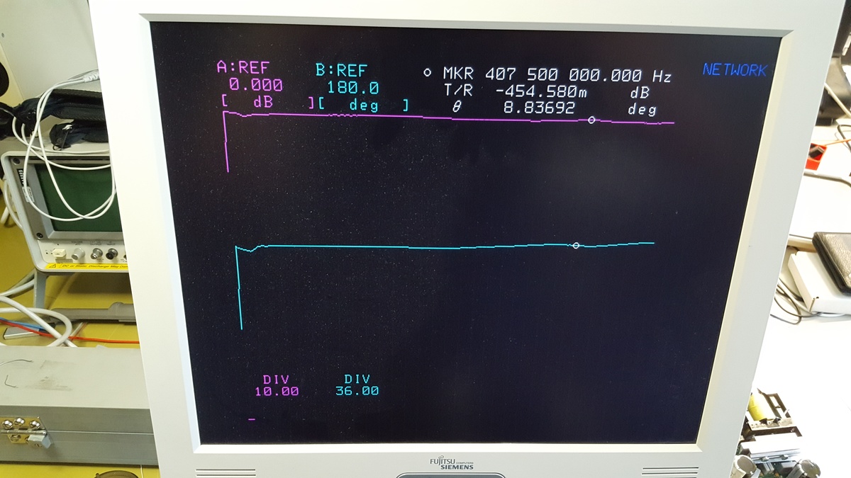

Hallo Kollegen,
habe einen alten LCD-Monitor im Keller gefunden, der eine VGA-Buchse
hat.
Auf dem GDC-Board habe ich an den entsprechenden Pins, wo die digitalen
Farbsignale anliegen, einfach mal einen Draht bei R1, G1 und B1
angelötet. Die HSYNC und VSYNC Signale habe ich an den entsprechenden
Testpunkten abgegriffen. Die RGB-Signale habe ich mit 100 Ohm
Seriewiderständen geschützt, damit ich nicht irgendwie den Treiber
kille.
Was soll ich sagen :-) offenbar habe ich mich bei der Belegung der
Farben vertan ;-)
Ich hätte nie erwartet, dass es so einfach wird. Der schwierige Teil
wird vmtl. jetzt sein, ein passendes LCD-Panel zu finden. Der Ausschnitt
für die Röhre ist 15.5cm x 11.5cm. Ich schaue mir mal das Pollin-Modul
an :-)

> und was ist mit den Koordinatenachsen ?
Dazu mischt man R2, B2 und G2 mit auf die RGB Leitungen. Wenn der TE im
Moment 100 Ohm für die RGB Leitungen benutzt, kann man z.B. 220 Ohm für
die sekundären Farbleitungen nehmen.
Die sieht man auf dem Photo nicht, waren sehr dunkel. Vermutlich eben
weil ich die Farben falsch rum angeschlossen habe.
Tobias P. schrieb:
> Vermutlich eben
Eher nicht, denn Koordinatensystem und die Start/Stop Werte unten rechts
werden grau dargestellt, also alle 3 Farben gleich mit niedriger
Intensität. Oben rechts sieht man ja auch, das Weiss schon mal stimmt.
Stimmt.
Allerdings habe ich jeweils das niederwertige Bit, also R1, G1, B1
benutzt. Wenn man das richtig machen würde, müsste man natürlich die
MSBs auch noch beachten. Ich denke nicht, dass es irgend eine
Fehlfunktion ist, denn sonst würde ja gar nichts dargestellt.
Habe übrigens jetzt noch durch tauschen zweier Drähte die Farben richtig
herum hin bekommen ;-) Wieso das Gitter nicht ersichtlich ist, ist schon
eine interessante Frage, aber ich denke schon dass es daran liegt dass
die halben Bits für die Farbinformationen fehlen.
von Winfried J. (Firma: Nisch-Aufzüge) (winne) Benutzerseite
grün und rot vertauscht
weis ist summe also identisch
Namaste

von bingo (Gast)
In dem von Dir oben geposteten Schaltbild des Video-Mischers sind
Widerstände eingezeichnet, aber keine Werte. Schau doch mal, welche
Verhältnisse die zueinander haben, dann hast Du einen Anhaltspunkt für
Die zukünftigen Wertverhältnisse.
