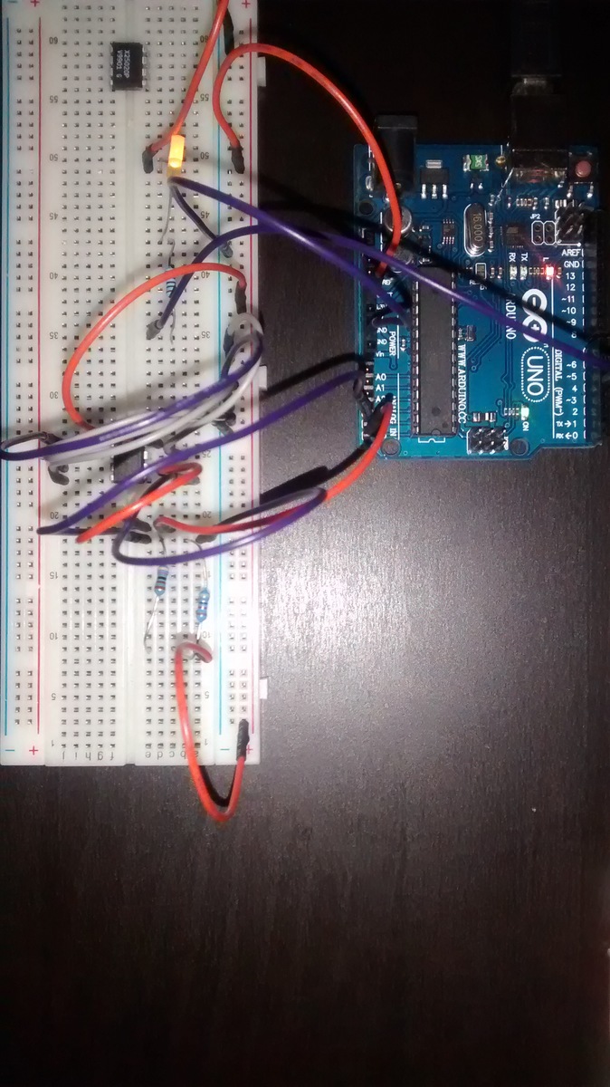

Ich habe ein Problem wenn ich versuche mit Atmega328p als Master mit
Slave 24LC256 EEPROM zu kommunizieren.
Relevante Details:
1. TWI ist auf dem Master enabled, Clock ist auf 100Khz gesetzt,
2. SDA und SCL sind "pulled up" auf Vcc mit 4.7k Widerstände,
3. START funktioniert, bekomme ein ACK auch zurück, Problem ist wenn ich
die Device Adresse auf der Leitung schicke, bekomme weder ACK noch NACK.
was mache ich falsch?

von Baldrian (Gast)
> ... bekomme weder ACK noch NACK.
Seltsam. Was bekommst du stattdessen?
von Baldrian (Gast)
Die Adresse ist falsch: 0xA0 statt 0x50.
von Aa B. (aaab)
Richtig!
Genau das! Glaube habe die Frage zu früh gepostet. :) Jetzt bekomme ich
ACK zurück! funktioniert noch!

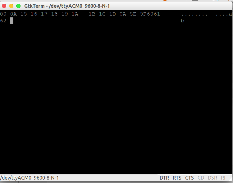

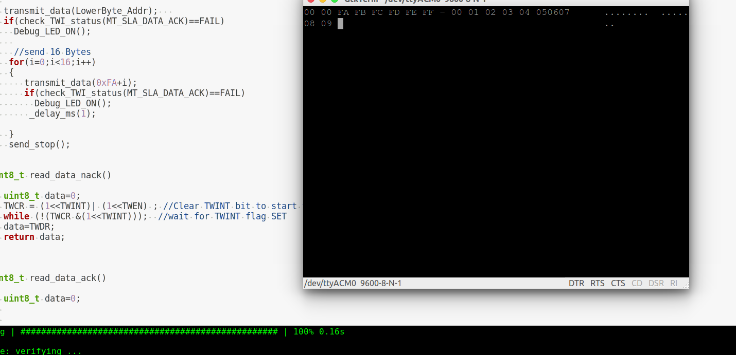

und zurück zu lesen, das klappt nicht.
Ich habe den code in gedit geschrieben und mit avr-gcc compiliert und
gelinkt. Habe kein Debugger auch für Arduino, deshalb ist Debugging ein
Problem.
von Bastian W. (jackfrost)
Beim lesen kommt das ACK/NACK vom Master. Du musst also NACK oder ACK
senden.
Schreib in die ersten 16 Bytes die Werte 1 - 16 und schau was rauskommt.
Sende die Werte per Uart an den PC.
Gruß JackFrost
von Aa B. (aaab)
> ACK
> senden.
> Gruß JackFrost
Also beim lesen, lese ich nur ein Byte deshalb lese ich mit NACK also
TWEA wird nicht gesetzt in TWCR. Wenn ich die Bytes hintereinander lese
dann schicke ich ACK von Master
Gute Idee mit dem Terminal! obwohl ich 0x00 - 0x0A schicke bekomme ich
irgendwelche Blödsinn!

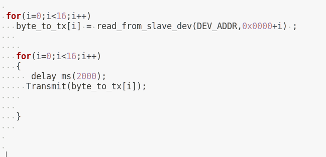

von Aa B. (aaab)
S. Landolt schrieb:
> Read-bit oder so?
Ja, ich habe Random- Read operation gemacht wie beschrieben im 24LC256
Datenblatt. das heißt, Adresse muss gesetzt werden, also die Adresse von
wo ich lesen möchte, deshalb schreibe ich die Device Adresse+/W zuerst,
und dann schicke ich die MSB und LSB von Adresse, und danach Lese ich
mit Dev_Adresse+R.
 send_address(0xA1);

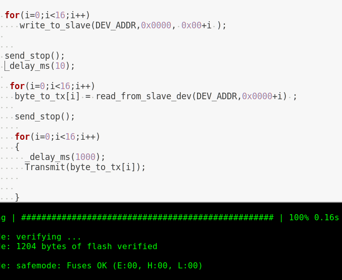

Du hast keine Pause zwischen dem Schreiben und dem Leden ? Der Bus muss
bei 5 V mindestens 1300 ns frei sein nach dem Stopp. Setz mal ein Delay
mit 5 us
Gruß JackFrost
von Aa B. (aaab)
> muss
> mit 5 us
> Gruß JackFrost
OKay, das wusste ich nicht, habe ich gemacht, aber hat sich nicht viel
geändert!
Nachdem du  n Bytes der Page beschrieben hast musst du 5 ms warten so
das das EEPROM die Daten tatsächlich speichern kann. Setze nach dem
Stopp vom Write mal ein 5 - 8 ms Delay.
Gruß JackFrost
von Aa B. (aaab)
> so
> Gruß JackFrost
Danke JackFrost! Ich habe schon paar millisec nachdem 16 Byte schreiben
gewartet! aber es hat sich nicht so viel geändert! Muss nochmal die
Datenblätter gut durchlesen. :)
