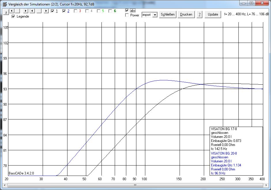

Guten Tag,
ich habe mir die Aufgabe gemacht für unsere Gruppe eine Mobile Anlage zu
bauen.
Habe die HTL Elektronik absolviert und sollte gewisses Grundwissen haben
Anforderungen:
40 - 50 Stunden Laufzeit (sehr wichtig)
Klinkeneingang (sollte reichen,Bluetooth saugt wohl zuviel Strom oder?)
Klang sollte klar sein
Lautstärke für 10-20 Leute (4 Pavilions)
Ein bisschen Musik für die Nachbarn darf auch sein
Budget ist ca 100€
Größe einer Bierkiste wäre gut
Meine Ideen bis jetzt:
Ein Modul(Aktiv) das erweiterbar mit einen Passivmodul ist. (Über XLR
oder Speakon Stecker verbunden)
Meine Idee wäre pro Kiste einen Visaton BG17 Breitbandlautsprecher wegen
den Hohen Wirkungsgrad.
Als Verstärker habe ich an einen WINGONEER TA2024 gedacht.
Dazu einen Blei-Vlies-Akku 22Ah / 12V. Dafür brauche ich dann wohl noch
eine Schutzschaltung vor Tiefenentladung und eine Sicherung dazwischen.
Nun komme ich aber wenn ich richtig rechne auf viel zu wenig
Akkulaufzeit.
Ich möchte aber keine Autobatterie benutzen, da diese Auslaufen können.
Von einen Akku kann man bevor die Schutzschaltung einsetzt nur etwa die
Hälfte 50% Ah rausbekommen habe ich gelesen, stimmt das?
Bei 10W / Kanal oder 20W für Stereo errechne ich mir eine
Akku-Betriebszeit von 25Hr/s oder 13Hrs bei Stereo. Wenn man die
Batterie aber nur zu 50% Benutzen kann sinds dann wohl 12Hrs oder 6Hrs.
Rechne ich hier total Falsch?
Meine Ideen für Längere Laufzeit:
Solarpanel aber dafür bräuchte ich noch einen Laderegler oder brauche
ich dann sowieso eine speziellen Akku der dafür ausgelegt ist über Solar
geladen zu werden?
Oder noch einen Leistungsärmeren Verstärker. Bin auch gewillt einen zu
Löten, dann aber auf Vorgelochten Platten, habe leider nichts zum Ätzen.
Ich bedanke mich im Voraus für die Hilfe und
mit lieben Grüßen,
Michael
von Einer (Gast)
Die Laufzeit wird viel höher sein.
Du wirst normalerweise nicht auf Dauer die volle Leistung
brauchen(wollen).
von Stefan F. (Gast)
Mit dem Budget bekommst du nicht einmal die nötige Batterie.
Der Stromverbrauch der Bluetooth Verbindung spielt keine Rolle,
allerdings würde ich nicht davon ausgehen, dass Bluetooth mit jedem
Smartphone problemlos funktioniert, außerdem ist die Tonqualität
suboptimal. Also zusätzliche Option zu Kabel ist es sicher nicht
verkehrt.
Du kannst eine Menge Gewicht und Volumen einsparen, wenn du auf Mono
statt Stereo setzt.
10-20W pro Kanal ist zu wenig. Ich hatte mal eine Box mit 24V an 4 Ohm
gebaut, die reichte so gerade für eine kleine Gruppe am Lagerfeuer aus.
Aktuell würde ich wohl eher auf einen Lithium Akku samt Ladegerät
setzen. Da gibt es zum Beispiel recht leistungsstarke Powerbänke für
Laptops (mit mehr als 100Wh), die liefern praktische 19V, was für
Aktiv-Boxen mit 2 bis 4 Ohm gut passt.
Oder vielleicht einen 36V Akku-Pack für diese brandgefährlichen
Elektroroller (Hover Boards). Die pasenden Ladegeräte kosten auch nur
ganz wenig und sie sind für direkten Anschluss an den Akku gedacht.
Sollte man aber nur unter Aufsicht benutzen. Die Youtube Video dazu hast
du ja sicher bereits gesehen.
Solarpanel: Vergiss es. Schon für ein kleines Kofferradio brauchst du
ein Panel, das so groß ist wie eine Zimmertüre. Für deine Box bräuchtest
du mehrere Türen.

Ja, du darfst Spitzenleistung nicht mit Durchschnittsleistung
verwechseln, letztere fällt je nach Musik deutlich bis extrem kleiner
aus. Und die Story mit den 50% ist Blödsinn.

Je tiefer Du willst, umso mehr Leistung brauchst Du. Für Tiefbässe
brauchst Du einen Diesel.
Wenn Du unten auf 200..300Hz begrenzt, kommst Du schon mit wenig
Leistung aus und die Leute können sich noch verstehen.

Lurch, irgendwie hast du recht, irgendwie auch nicht. :-D Klar, viel
hilft viel. Aber du weißt nicht, was für Musik der TO so hört und ob die
Anlage richtig heftig drücken soll oder ob eben nur laute Musik zu
vernehmen sein soll. Ich hab z.B. für nen Kumpel eine Box mit nem BG20
gebastelt. Die kann durchaus ihre 10 Leute beschallen. Klar, irgendwann
muss man sich entscheiden ob man lieber laut oder lieber Bass haben
möchte.
Tipp an den TO: Bau dir eine Test-Box. Billiges Holz, den Breitbänder
rein, Verstärker anschließen und dann mal draußen unter halbwegs realen
Bedingungen testen (vll auch mal einfach dazu betrinken). Dann merkst du
schon, ob das ausreicht, was du da bauen möchtest, oder ob du doch mehr
Leistung (und mehr Budget) brauchst. Kannst auch gleich nen Powermeter
dranhängen und die Leistung mitzählen, die deine Box verbraucht.

von Paul H. (powl)
Michael schrieb:
> Gibt es da Sinnvolle Monoverstärker?
Klar. Meinen BG20 betreibe ich mit einem TPA3110. Gibts für 3€ bei eBay.

von Paul H. (powl)
Ich benutze den in einer bierkastengroßen Box und bin ziemlich zufrieden
damit. Der dürfte auch in etwa deinen Leistungsanforderungen entsprechen
(10-20 Leute halbwegs stimmungsvoll beschallen).
Der BG17 kommt in 20l halt nur auf 120Hz, der BG20 dagegen auf 70Hz. Das
macht zwar auch noch nicht so richtig mächtig Spaß, ist aber schon

von Paul H. (powl)
Michael schrieb:
> Okay das spricht dann doch schon sehr für dne BG20 :)
Übrigens kannst du aus dem Schaubild entnehmen, dass der BG20 bei
gleicher zugeführter Leistung einfach viel effizienter im niedrigen
Frequenzbereich ist. Der BG17 ist da einfach nur ne Heizung.
von Michael (Gast)
Paul H. schrieb:
Stimmt! Werden den Bg20 jedenfalls nehmen ;)

pro 3db Empfindlichkeit mehr des LS kannst Du die Leistung halbieren.
bei 10db verdoppelt sich die Laustärke.
Wenn Du jetzt nicht unbedingt künstlich den Einduck von Bass erzeugen
musst es also nicht zwingend Scheiße klingen muss reichen auch locker
(im Tieftonbereich echte) 10W Spitze.
Es gibt 12 Zoll Breitbänder ab 70HZ mit über 100db, such mal nach
Bühnentechnik. HIFI wird das sowiso nicht!
Investier einfach mal etwas mehr in die LS.
Stefan

Ach, was ich noch vergessen hab: mit 12V wirst du wahrscheinlich wieder
die maximale Leistung aus dem Chassis noch aus dem Verstärker holen. Von
daher ist die Überlegung des geeigneten Verstärkers ziemlich hinfällig.
Es wird ab einer bestimmten Lautstärke verzerren, aber das macht nichts,
denn es ist nur elektrisches Clipping. Der Lautsprecher könnte noch ein
bisschen mehr (bis auch der irgendwann aufgibt). Ich sehe gerade, dass
der Visaton BG20 sogar ein Xmax von 4mm hat, das ist gar nicht mal
schlecht.
Kleiner Tipp: Versorg das Verstärkermodul zum Test mal aus einem
Labornetzteil und spiel ein bisschen mit der Spannung rum. Da kannst du
ausprobieren, wie viel Spannung du brauchst damit es nicht verzerrt.
Notfalls nimmst du einfach zwei 12V-Akkus in Reihe.
