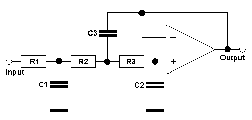

> ich habe leider nicht wirklich etwas über den Sallen-key Tiefpass
> gefunden
Tip: Suche einfach mal im Internet. Dort findest du auch die
Koeffizienten, abhängig vom gewünschten Filtertyp
(Tschebychev/Butterworth/Bessel) und Tools zur Dimensionierung der
Widerstände/Kondensatoren.

Der klassische Sallen-Key Filter ist nur ein Teil dieser Schaltung.
Alles ausser R1 und C1.
Das hat dann eine Uebertragungsfunktion
H(jw)=1/(1+A*jw-B*w²)
mit A und B: irgendwelche Konstanten, die aus den Bauteilwerten gebildet
werden. Sehr laengliche Rechnerei.
Man kann das noch mit einem weiteren RC Tiefpass (hier R1 und C1)
kombiniern; dann wirds ein Filter 3. Ordnung mit so einem Frequenzgang:
H(jw)=1/(1+A*jw-B*w²+C*jw³)
Natuerlich mit anderen A,B, und C wie im oberen Fall. Noch unangenehmer
zu rechnen, denn man kann nicht beide Teilschaltungen unabhaengig
voneinander betrachten. Das ginge nur, wenn zwischen R1C1 und dem Rest
noch ein OpAmp waere. Ist er aber nicht.

Die Sallen Key Tiefpassschaltung ist einfach nur eine Möglichkeit, einen
aktiven Tiefpass zu realisieren.
Welche genaueren Eigenschaften der Tiefpassfilter hat, hängt von der
Übertragungsfunktion ab, welche letztendlich die Dimensionierung
bestimmt.
