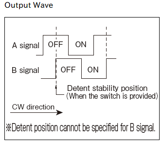

Jeder kennt ja Drehgeber. hier wurde auch viel dazu gefragt und
geschrieben.
Einer der bekannteren Hersteller ist z.b. die Firma ALPS:
http://www.alps.com/prod/info/E/HTML/Encoder/Incremental/Incremental_list1.html
Schaut euch mal die Reihe EC12 an, insbesondere das Schaltmuster.
Die Rastungen liegen bei allen Exemplaren der Serie auf dem
Umschaltpunkt von Phase B.
Kann mir mal jemand den Sinn dessen erklären? Mir fällt jetzt kein
Einsatzfall ein, indem sowas gebraucht wird (und nicht ein anderer
Rastpunkt
 viel besser geeignet wäre). Denn dabei wird die Auswertung nur unnötig
verkompliziert.(egal, ob einfaches Sampling oder flankengetriggert).
Kennt jemand einen Einsatzfall dieser Drehgeber?

von Wolfgang (Gast)
Ist doch in Ordung. Das A-Signal ist dort stabil. Und daraus leitest du
deine Zählerei ab.

von Volker S. (vloki)
Das ist Unsinn! Die Rastpunkte liegen ~ in der Mitte zwischen den
Umschaltpunkten von Spur A und können für Spur B nicht spezifiziert
werden. Mess doch einfach mal nach, wenn du die Möglichkeit hast!
<edit> -> wenn man das mit Interrupts auswerten möchte, dann den IR auf
A!
von Wolfgang (Gast)
Es ist spezifiziert, dass die Rastpunkte beim Umschaltpunkt von Spur B
liegen. Folglich lässt sich nicht sagen, ob der Flankenwechsel von B vor
oder nach dem Rastpunkt erfolgt. Das kann sich sogar mit der Temperatur
oder sonstwas ändern.
Wolfgang schrieb:
> Es ist spezifiziert...
Da steht doch "*Detent position cannot be specified for B signal"
Verstehe ich das jetzt vollkommen falsch?
Ist aber auch völlig egal, wenn die Auswertung bei den Flanken von
Signal A erfolgt ;-)
Im Zweifelsfall einfach mal messen!
von Wolfgang (Gast)
Das Diagramm sagt, dass der Flankenwechsel von B unmittelbar beim
Rastpunkt stattfindet. Es lässt sich aber nicht sagen, ob vor- oder
nachher.
Wolfgang schrieb:
> nachher.
OK, anders ausgedrückt sagt das Diagramm: "Wenn du irgendwelche Flanken
auswerten willst, dann nimm die von Signal A"
(Wie das Signal B beim Rastpunkt aussieht, ist dann doch sch... egal ;-)
<edit> Zumindest ist es sch... egal bei der Flanken-Interrupt
Auswertung.

Ein kleiner (ästhetischer) Vorteil der Rastung auf einer der beiden
B-Flanken wäre, dass die andere B-Flanke in der Mitte zwischen den
Rastungen liegt. Damit erfolgt auch die In-/Dekrementierung des
ausgegebenen Werts mittig (linkes Bild). Liegen die Rasten hingegen wie
im rechten Bild, erfolgt der Wechsel des ausgegebenen Werts immer
außermittig.
Da in beiden Varianten mehrere Flanken zwischen zwei Rastungen vorhanden
sind, kann dies für eine Hysteres beim In-/Dekrementieren genutzt
werden, so dass der ausgegebene Wert beim langsamen Drehen zwischen zwei
Rastungen nirgends zappelt. Soll der Hysteresebereich mittig zwischen
zwei Rastungen liegen, ist das ebenfalls mit beiden Varianten möglich,
im rechten Bild liegen dann aber die Schaltpunkte näher zusammen und
weiter entfernt von den Rastungen, so dass die Hysterese dem Anwender
weniger negativ auffällt. Das wäre also ein (ebenfalls ästhetischer)
Vorteil der rechten Variante.
Den meisten Anwender wird aber der Unterschied (Umschalten mittig oder
außermittig, mit oder ohne Hysterese) gar nicht auffallen. So dass ich
den Encoder eher nach anderen Kriterien, bspw. dem Wellendurchmesser
auswählen würde ;-)
Yalu X. schrieb:
> Letztendlich ist mit beiden Varianten eine saubere Dekodierung möglich,
> sofern man dabei richtig vorgeht.
Natürlich, wer würde sonst so was produzieren ;-)
Deine "zwei" Varianten sind jetzt aber ganz was neues in diesem Thread.
Bisher hatten wir ja nur die linke...
Die rechte (das Diagramm stammt vom EC11) dient nur dem Vergleich. Wenn
ich den TE richtig verstanden habe, entspricht diese voll seinen
Vorstellungen, während er bei der linken gewisse Bedenken hat.
Yalu X. schrieb:
Eigentlich ist der Unterschied der, dass bei der linken Variante
zwischen den Rastpunkten jeweils ein "ON"-Impuls kommt und bei der
Rechten das Signal zwischen On und OFF wechselt.
Die Linke Variante hat den Vorteil, dass im Ruhe/Rast-zustand beide
Schalter immer offen sind und so kein Strom fließen kann, falls Signal B
auch vor dem Rastpunkt wieder öffnet. Das war meiner Erfahrung nach auch
bisher immer der Fall. Andy hat aber anscheinend andere Erfahrungen
gemacht...
Die linke Art kann man sicher auch ohne Mehraufwand so konstruieren,
dass die Umschaltpunkte zuverlässig abseits der Rastpunkte liegen. Warum
sollte das also nicht so sein? (oder warum sind die Datenblätter so
merkwürdig?)
