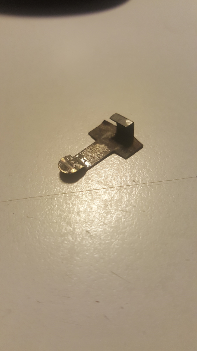

nachdem bei mir eine Lichtmaschine durch Verschleiß nicht mehr ging, hab
ich mir ne Ersatz besorgt. Der Ersatz war natürlich nicht die Wucht da
er nen Lagerschade hatte, jedoch die Spannung stellte die LiMa noch zur
Verfügung. Derweil hab ich mich um die Reparatur der defekten gekümmert.
Schleifringe und Kohlen bestellt und das ganze verbaut. Hat wunderbar
geklappt. Nachdem ich nun den Ersatz jetzt herumliegen hatte, dachte ich
mir dass ich die auch gleich repariere und hab sie erstmal genauso
zerlegt wie die andere. -> Fehler. Der erstere war ne Bosch, der ersatz
ne VALEO. Bei der Valeo ist der Stator in der Gehäusehälfte das vorderen
Lagers. Nun hab ich leider die Platte entfernt die für die Verdrahtung
des Stator zuständig war. Soweit eigentlich kein Problem, jedoch hab ich
irgendwann gemerkt, dass noch ein kleines Teil mit herumliegt. Kann
jetzt aber leider nicht sagen ob es auch von der LiMa stammt oder ob es
ganz woanders hin gehört.

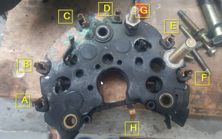

Was kann ich jetzt noch prüfen in Zusammenhang mit diesem kleinen Teil
das ich noch herumliegen habe? Nun hab ich wieder alles
auseinandergelegt um die einzelnen Punkte zu prüfen.
Die drei Spulen haben jede für sich Durchgang. Durchgang hat auch der
Schleifring (Anker) wie es soll. Dann hab ich mal an der abmontierten
Platte gemessen. Hier haben die Pole B, D und E Durchgang zueinander. F
und G haben ebenfalls Durchgang.
Ich hab die Hoffnung, dass ich dem fehler auf die Schliche komme wenn
ich den Stromfluss verfolge.
Hab in den Anhang noch Bilder. Hoffe es ist dann etwas klarer.
Nein, es ist keineswegs klarer, weil der freundliche Betrachter "das
kleine Teil, was noch herumliegt" kaum erkennen kann.

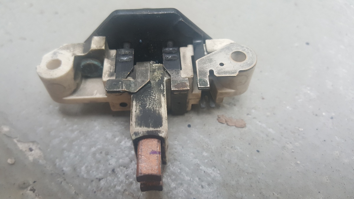

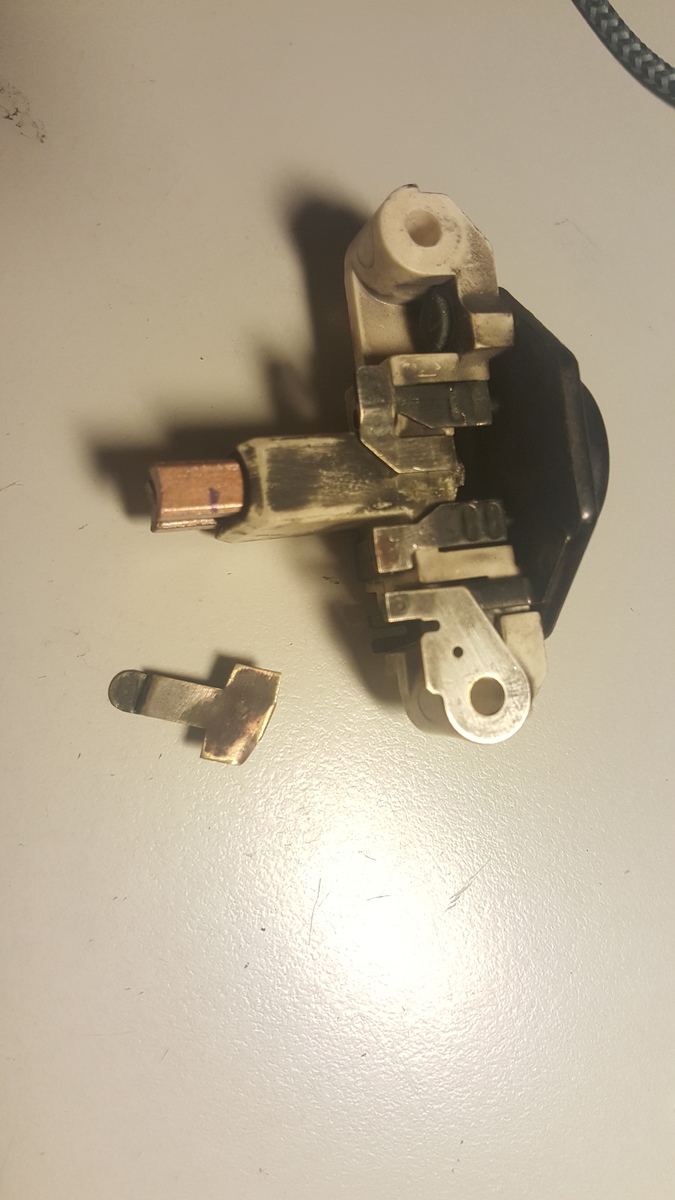

Rolf R. schrieb:
> Ich hoffe hier sieht man es besser.
Ja.
Ich vermute, daß es mit in die Mimik hineingehört, die die Kohlebürste
aufnimmt. Dann müsste das Gegenstück für die andere Kohlebürste beim
Ansehen die Erkenntnis liefern.
So, wie ich das weiter oben lese, liefert ja die LIMA keine Spannung,
weil die Feld-Erregung nicht da ist. Das führe ich auf die nicht richtig
anliegenden Kohlebürsten zurück.
Das Teil erweckt bei mir den Eindruck, das gehört auf die Abschlussseite
der Kohlenhalterung, dient dort zum kontaktieren.
Überprüfe mal, ob das passt und Sinn macht.

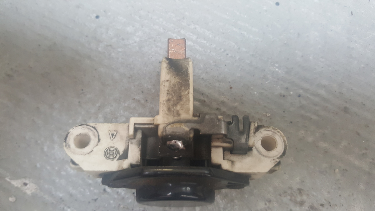

Rolf R. schrieb:
> Ich
> kann leider nicht ausmachen wohin das Teil passen könnte.
Kläre doch mal, ob wirklich beide Kohlen an die Anschlüsse der LiMa
führen. Man sieht ja deutlich, das die eine Kohle über den Kupferbügel
kontaktiert wird, die andere aber hängt m.E. in der Luft.
In diesem Bild sieht man rechts auch eine Kontaktzunge, die irgendwohin
gehen sollte.
OP (Firma: privat)
die rechte Kontaktzunge die auf den Betrachter zugeht meinst Du
sicherlich. Dort ist unmittelbar darunter ein dünnes Blech
durchkontaktiert, welches auf das Gehäuse von dem Regler geht. Also
Masse/Gehäuse der LiMa auf das Gehäuse der Diode. Das sollte so korrekt
sein.
