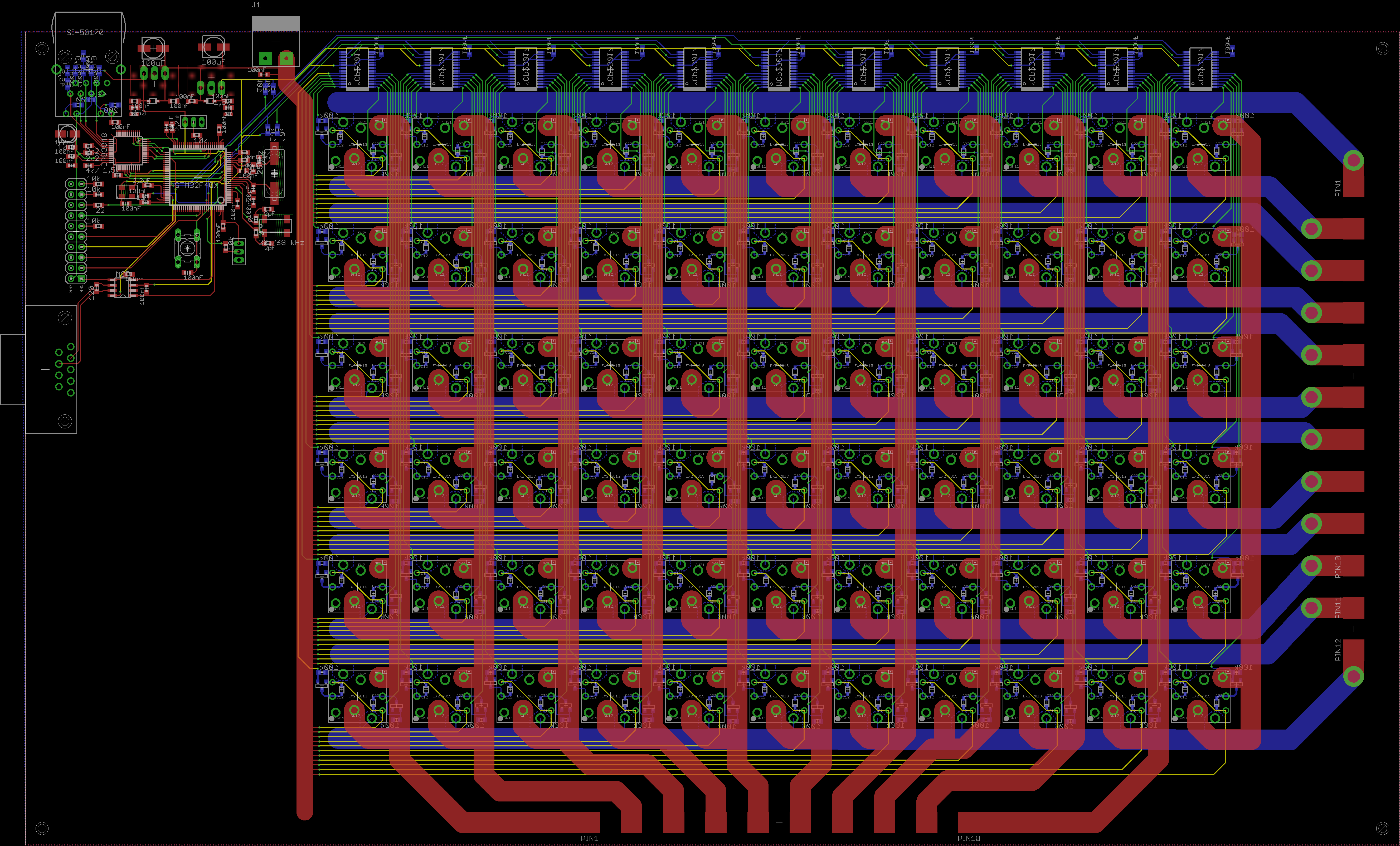

ich habe eine 4-Layer Relaismatrix entworfen, die über CAN und Ethernet
ansteuerbar sein soll. Die Relais sollen bis zu 15A schalten können. Das
ist jedoch sehr selten. In der Regel schalten die Relais 3-4 A. Auf
Layer 1 und 4 habe ich eine Massefläche. Die Relaistreiber werden über
die Portexpander MCP23017 angesteuert und diese über STM32F407. Rechts
und unten an der Platine soll Draht auf die Pads gelötet werden, die
dann auf jeweils einen Hochstromstecker gehen. Ich könnte sicherlich
jedes kleinste Detail beschreiben, aber dann würde ich euch mit
Informationen überfluten. Ich denke die Schaltung sowie das Layout im
Anhang beschreiben das wichtigste. Falls irgendwas unklar ist , bitte
Fragen.

> Wie hast Du Dir eigentlich die Kühlung der Platine vorgestellt?
Wird die Platine denn wirklich so warm? Die Leiterbahnen für die 15A
Ströme habe ich auf 5 mm ausgelegt, damit die Wärme besser abgehen kann.
Aber über eine Kühlung sollte ich mir dennoch Gedanken machen.

Georg schrieb:
> 1. 5mm Leiterbahnen bei 35µ reichen gerade für die Hälfte des Stroms.
Okay, da hat mir der Hardwareentwickler aus der Nachbarabteilung wohl
Müll erzählt. Er sagte zwar, dass 5mm schon hart an der Grenze ist aber
> 2. Die Leiterplatte ist geeignet zum Schalten von 12 oder 24 V Lasten,
> nicht aber für 230 V.
> Georg
Bei 5mm und 35µm ergibt es bei 16 A eine Temperaturerhöhung von 60°C.
So etwa.
> Müll erzählt
Nicht total Müll, aber 60 Grad würde ich nicht zulassen
(Temperaturerhöhung! bei 30 Grad Umgebung sind das schon 90 Grad).
Ausserdem potenziert sich das Problem, wenn mehrere Relais solche Ströme
einschalten.
Es gibt mehrere Lösungen für so ein Problem, v.a. kommen dickere
Cu-Schichten in Frage. Leider ist es nicht so, dass doppelt dick = halbe
Temperatur. Besorg dir den "Saturn PCB Toolkit" und rechne selbst.
Georg

Was das Layout betrifft: Nun... die Beschriftung im Layout ist
Katastrophal und ein erster Blick auf die I2C-Dekoder zeigt, daß die 5V
Versorgung mehr als Verbesserungswürdig wäre und GND nicht einmal
ansatzweise an dern Kerkos als auch an den ICs kontaktiert wurde, lies
also erst einmal die üblichen Layouthinweise und handle danach und dann
kommen mit sauberen Schaltplänen (als pdf) und Layout, das nicht die
Hälft der Infos durch Verschleierung mittels unlesbarem Text verdeckt
wieder.
Es ist im Layout auch völlig uninteressant ob ein Kerko 100n oder was
anderes hat - wichtig ist, daß der Refdes dort steht denn nur so läßt
sich erkennen ob der C, der im Schaltplan diese Funktion hat auch im
Layout dort sitzt wo er layouttechnisch hingehört.

Das nützt für dein Problem garnichts. Mit einer Cu-Fläche kann man nur
die Wärme von z.B. einem Transistor oder IC etwas weiter verteilen, um
Hotspots zu vermeiden.
Was hilft ist nur den Widerstand der Leiterbahnen verkleinern, damit
weniger Wärme anfällt. So wie das Layout aussieht, kann man die
Leiterbahnen nicht breiter machen ohen komplettes neues Layout, geht
also nur eine Cu-Dicke von 70 oder 105 µ, aber dann musst du erst mal
einen Fertiger finden, der zugleich so dicke Leiterbahnen und deine
hauchzarten Logiksignale fertigen kann. Das gibt es natürlich, es gibt
fast alles, kostet aber Geld.
Georg
Ich dachte da viel mehr als die Relais. Die geben annähernd 100% ihrer
Stromaufnahme als Wärme ab, dazu kommen Verluste in den Kontakten.
Das ist ein sehr häufiger Fehler, den ich in kommerziellen Geräten
gesehen habe. Zu viele Relais zu dicht gepackt. Du wirst wohl einen
Ventilator direkt davor bauen müssen.

Habe nur mal drübergeflogen. Mit diesen Stromgrößen würde ich keine
Platine mehr allein lassen. Bein meinen Kfz-Platinen damals habe ich für
die richtig fetten Verbraucher (Magnetschalter, Kühlergebläse ... 16A)
2.5 oder 4qmm Kupferdraht auf die Leiterbahnen gelötet. Damit gabs dann
auch nie Probleme. Aber sich bei soviel Ampere allein auf die dünne
Kupferschicht zu verlassen, kann sowas von nach hinten losgehen....

Matthi schrieb:
> Ist es so besser ?
Ne, Leiterplatten mit Masseflächen ohne technischen Grund zu fluten
ist zu einer modischen Unsitte geworden.
Was bezgl. der Wärmeproblematik auch nicht beachtet wurde, ist der
Stromverbrauch jedes Relais. In der Summe läppert sich das.
Über die Mängel im Schaltplan wurde ja schon geschrieben.
Man kann das Problem mit Netznamen oder Labels lösen, wie
das schon anders im Schaltplan gemacht wurde. Nur muss das dann
überall gemacht werden.
Daran wie man später mal die Leiterplatte befestigt, sollte man auch
mal einen Gedanke verschwenden. Zum Schluss ist das nicht mehr machbar.
Die Steuerlogik muss nicht in eine Ecke gequetscht werden, wenn 3/4
des nutzfreien Raums frei verfügbar sind. Den Platz kann man sinnvoll
nutzen.
Bei solchen monströsen Plänen sollte man die Darstellgröße so wählen
das man auch was erkennen kann. Wenn bei Vollzoom nur eine
Relaisschaltung gerade mal darstellbar ist, wird das Sichten der
ganzen Schaltung zur Quälerei. Hier könnte ein PDF Abhilfe schaffen.
(Firma: HEGRO GmbH) #5038204
Das Hühnerfutter (tx/rx) am eth-phy's könnte / sollte näher an den ic.
Die Beschaltung des Power feedbacks sollte man auch nochmal
überarbeiten. Siehe auch datasheet und appnote. Die müssen noch c's ran.
Ich würde das auch nicht genau so wie im datasheet veranschlagt machen.
Bei 4 lagen kann man da mit der PF-spannung ruhig erst auf die c's
fahren.
