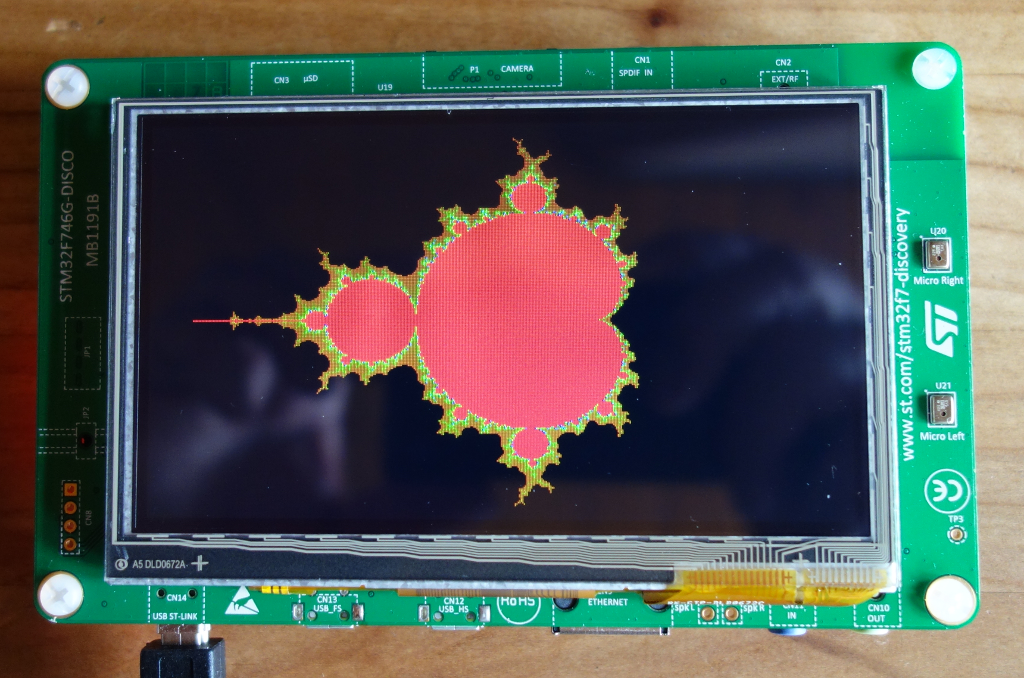

das ist bestimmt ein absolut geiles Board. Die Unterstützung vom ST ist
leider nicht so prickeld. Die Demos wie Mandelbrot, Oszi...
sind bei mir leider auch nicht da. Installation nach Anleitung.
Die Demo APP, die standardmäßig drauf ist kann ich auch nicht finden.
Wäre nett, wenn Ihr Eure Testst (Spielereien) hier hochladen  würdet.

>Die Demos wie Mandelbrot, Oszi...sind bei mir leider auch nicht da.
Hallo Lothar,
vom Framework von STM wird zwar bis jetzt das Board unterstützt, die
wichtigen Treiber fehlen aber noch. Ich nehme an, dass STM das die
nächsten Monate nachliefern wird.

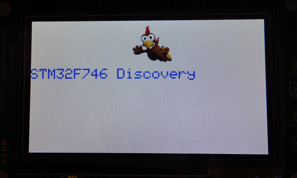

Es ist besser, das FrameWork STM32GENERIC von "danieleff" wie oben
beschreiben zu nutzen:
Beitrag "Re: STM32F746 Discovery ARDUINO"
Dort findest Du auch die funktionierenden Demos für das F7.

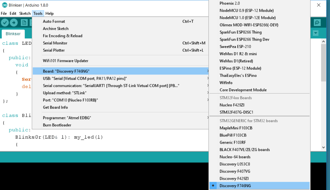

Dann werden die 90MByte des GCC für die Cortex M7 Prozessoren mit
herunter geladen und installiert. Man kann dann das F7 Disco im Board
Manager auswählen und die LED blinken lassen.
Aber: Um das Display zu nutzen muss man danach das STM32GENERIC
framework an die ein Post weiter oben beschriebene Stelle kopieren, die
IDE neu starten und das Board im GENERIC framework auswählen.

Markus schrieb:
> Hast Du auch genau das richtige Board wie in dem Bild ausgewählt?
> Es tauchen ja mehrere STM32F746 auf.
Nein, es taucht nichtmal der Menupunkt 'STM32GENERIC' auf. Da kann ich
kein F7 auswählen.

Das Ergebnis der Neuinstallation von Arduino IDE 1.8.3 auf einem Ubuntu
Rechner:
Installiert man den STM-Core, kann man das Blink example für das F7
Board gleich kompilieren.
Aber: Installiert man den STM32GENERIC Core in das Hardwareverzeichnis,
kann man das Board zwar im Menue auswählen, aber aus irgend welchen
Gründen will er den alten Compiler verwenden, obwohl ja durch den
STM-Core bewiesen ist, dass der neue Compiler da wäre:
 Generating function prototypes...
"/home/IchBins/.arduino15/packages/arduino/tools/arm-none-eabi-gcc/4.8.3
-2014q1/bin/arm-none-eabi-g++"  -mcpu=cortex-m7 ..
error: unrecognized argument in option '-mcpu=cortex-m7'
Wo zum Donnerwetter setzt man den Pfad auf den richtigen Compiler?
Irgendwie muss ich das bei den anderen System wohl gemacht und wieder
vergessen haben ...

hiermit möchte ich mich für die wertvollen Tipps bedanken.
Vor allem für den Link vom Markus!
Dank Daniel Fekete's Dokumentation habe ich das 32F746 Disco unter
Arduino problemlos ans Laufen gebracht.
Thomas

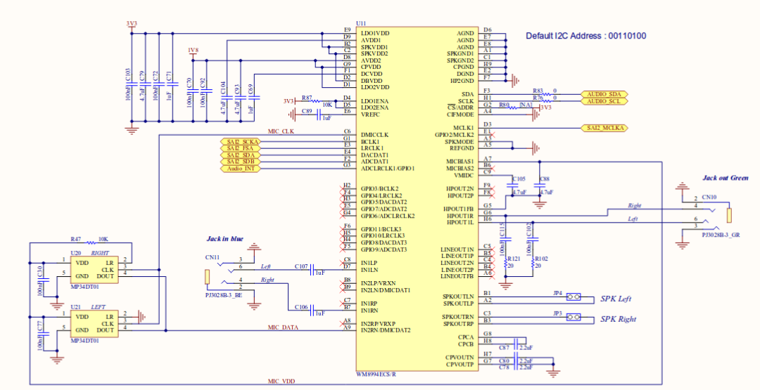

Im Manual für das STM32F7 Disco Board findet sich folgendes:
>>8.8 Audio An audio codec WM8994ECS/R from CIRRUS with 4 DACs and 2 ADCs is
>>connected to the SAI interface of the STM32F746NGH6 microcontroller.
>>• The analog line input is connected to the ADC of WM8994ECS/R through the blue
audio jack CN11.
>>• The analog line output is connected to the DAC of WM8994ECS/R via the*green
audio jack* CN10.
>>• Two external speakers can be connected to WM8994ECS/R via JP3 for rightspeaker
ST weiß offenbar selbst nicht was sie da gebaut haben. Auf S. 32 im
Schaltplan sieht man eindeutig, dass die Buchse am "HPOUT" hängt
(HP=HeadPhone) und der Line Out Ausgang vom IC offen ist.
Vielleicht macht das sogar Sinn, wenn man den Headphone Anschluss auch
als LineOut verwenden kann. Der Headphone Anschluss hat einen Verstärker
für die niederohmigen Orhörer. Leider finde ich im Datenblatt keine
Spannungspegel, aber ich nehme mal an, man kann es ohne größere Probleme
als LineOut verwenden.
Äh ja, das kann man natürlich wie bei jedem anderen Kopfhörer-Ausgang
auch. Habe ich auch schon ausprobiert aber vergessen zu schreiben.
