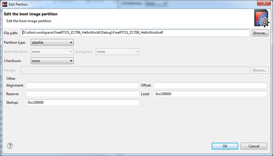

Was ich bisher gemacht habe um das Memory-Mapping zuverstehen:
1)Xilinx SDK
  Xilinx Tools -> Create Image:
  FSBL              (bootloader)
  Hello_World.elf   (datafile)
  lscript.ld (FSBL)                       Base Address    Size
  ps7_ram_0_S_AXI_BASEADDR                0x00000000      0x00030000
  ps7_ram_1_S_AXI_BASEADDR                0xFFFF0000      0x0000FE00
  lscript.ld (Hello_World.elf)            Base Address    Size
  ps7_ddr_0_S_AXI_BASEADDR                0x100000        0x3FF00000
  ps7_qspi_linear_0_S_AXI_BASEADDR        0xFC000000      0x2000000
  ps7_ram_0_S_AXI_BASEADDR                0x0             0x30000
  ---> Die Applikation startet.
Füge ich nun den u-boot in das Image ein, startet der  SSBL(u-boot)
jedoch nicht die Applikation.
2)Xilinx SDK
  FSBL              (bootloader)
  u-boot.elf        (datafile)
  ---> Die Applikation startet nicht.
Wie passt das Memory-Mapping mit dem Standalone-Angaben des u-boots
zusammen?
#ifndef CONFIG_STANDALONE_LOAD_ADDR
#ifneq ($(CONFIG_ARCH_OMAP2),)
CONFIG_STANDALONE_LOAD_ADDR = 0x80300000
#else
CONFIG_STANDALONE_LOAD_ADDR = 0xc100000
#endif
#endif
Kann es sein, dass bestimmte Adressen bei der Erstellung der Partition
eingegeben werden müssen (siehe Bild)?

Zur Lösung, falls jemand über die gleiche oder ähnliche Problematik
stolpert:
Das Xilinx SDK liefert als Output ein Elf-File, was der u-boot versteht:
tftpboot 0x000000 FreeRTOS_ZC706_HelloWorld.elf
bootelf 0x0
