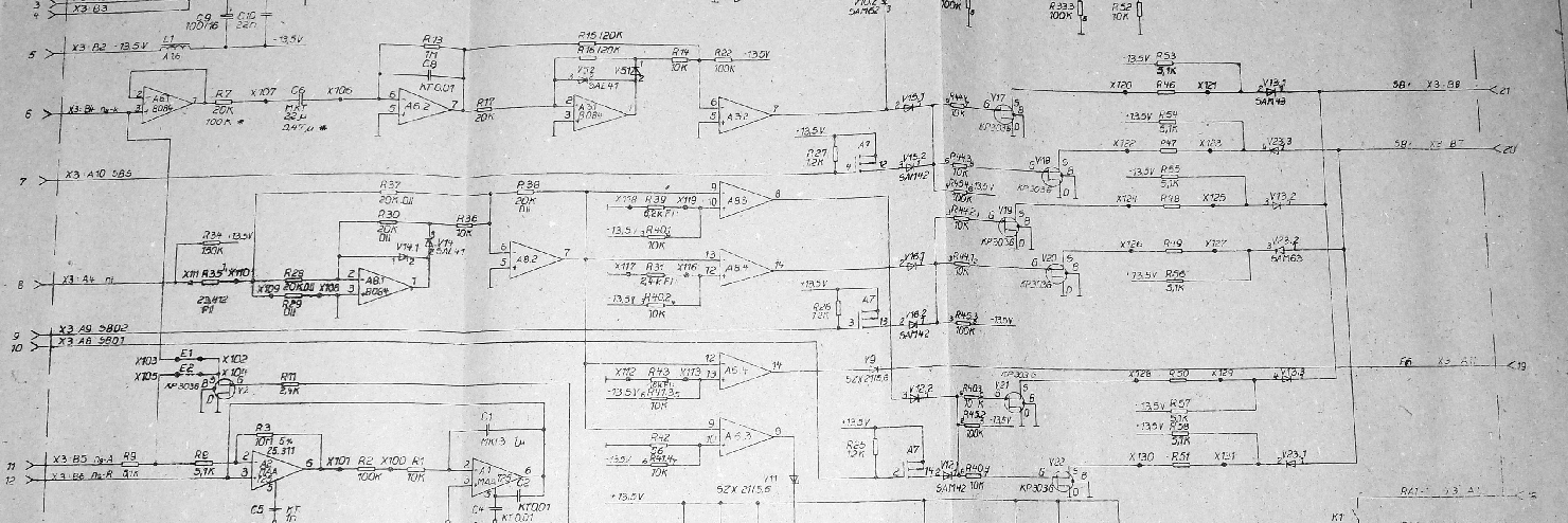

Ich habe hier einen Thyristor Motorregler aus DDR Zeiten den ich gerne
für die Steuerung eines Gleichstrommotors einer Wickelmaschine
misbrauchen wollen würde. Dazu sind ein paar Anpassungen notwendig.
Der Drehzahlregler wird durch einen analogen Sollwert von +-10V geführt
und stellt den Motor in 4 Quadranten. Was nicht direkt vorgesehen ist,
ist die Steuerung des Drehmomentes, ..ist aber für eine Wickelmaschine
ziemlich unerläßlich. Der Regler begrenzt aber den Motorstrom "nach
Projektierung" durch das Einlöten verschiedener Widerstände und hat auch
Stromstufen für z.B. den Anlauf eines Motors.
Ich möchte nun Drehmoment und Drehzahl mit einem Rechner vorgeben
können, die Drehzahl ist dabei kein Problem, einfach aus einem ADC
ziehen und entsprechend verstärken.

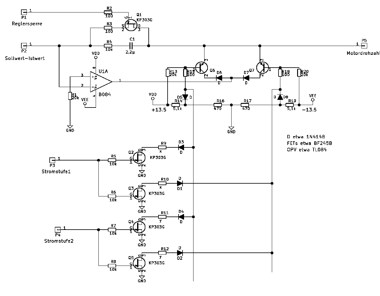

Die Stromstufen werden normalerweise durch als Analogschalter betriebene
Sperrschichtfets KP303G (russisch, etwa BF245B) umgeschaltet, damit wird
die Basisvorspannung der im Gegenkopplungszweig des Integrator-OPV
befindlichen Bipolartransistoren umgeschaltet. An deren Emittern hängt
dann der nachfolgende Komparator- und Impulskram zur Ansteuerung der
Thyristorbrücke, der den Analogwert entsprechend umsetzt.
Ich suche nun einen cleveren, digital steuerbaren Ersatz für die
Schalter Q2,3,4 und Q5 die sich normalerweise sowieso auf einer
"Zusatzelektronik" die über einen Steckverbinder kontaktiert wird,
befinden. Ich habe relativ wenig Lust diese Schalter aus Einzelfets für
1,2,4 und 8 nach zu empfinden und das für beide Polaritäten, gibts da
vielleicht auch was integriertes von Ratiopharm? Irgend eine serielle
Ansteuerung wäre Klasse...
Gruß und Dank im Vorraus,
Holm
Da die Dinger selbstleitend sind: liegt da wirklich eine negative
Spannung an von außen, um sie zu sperren?
Seltensame Mimik …
Ansonsten: in welchem Spannungsbereich arbeitet das Dingens denn?
Kann man nicht vielleicht 08/15 CD4066 dafür benutzen?

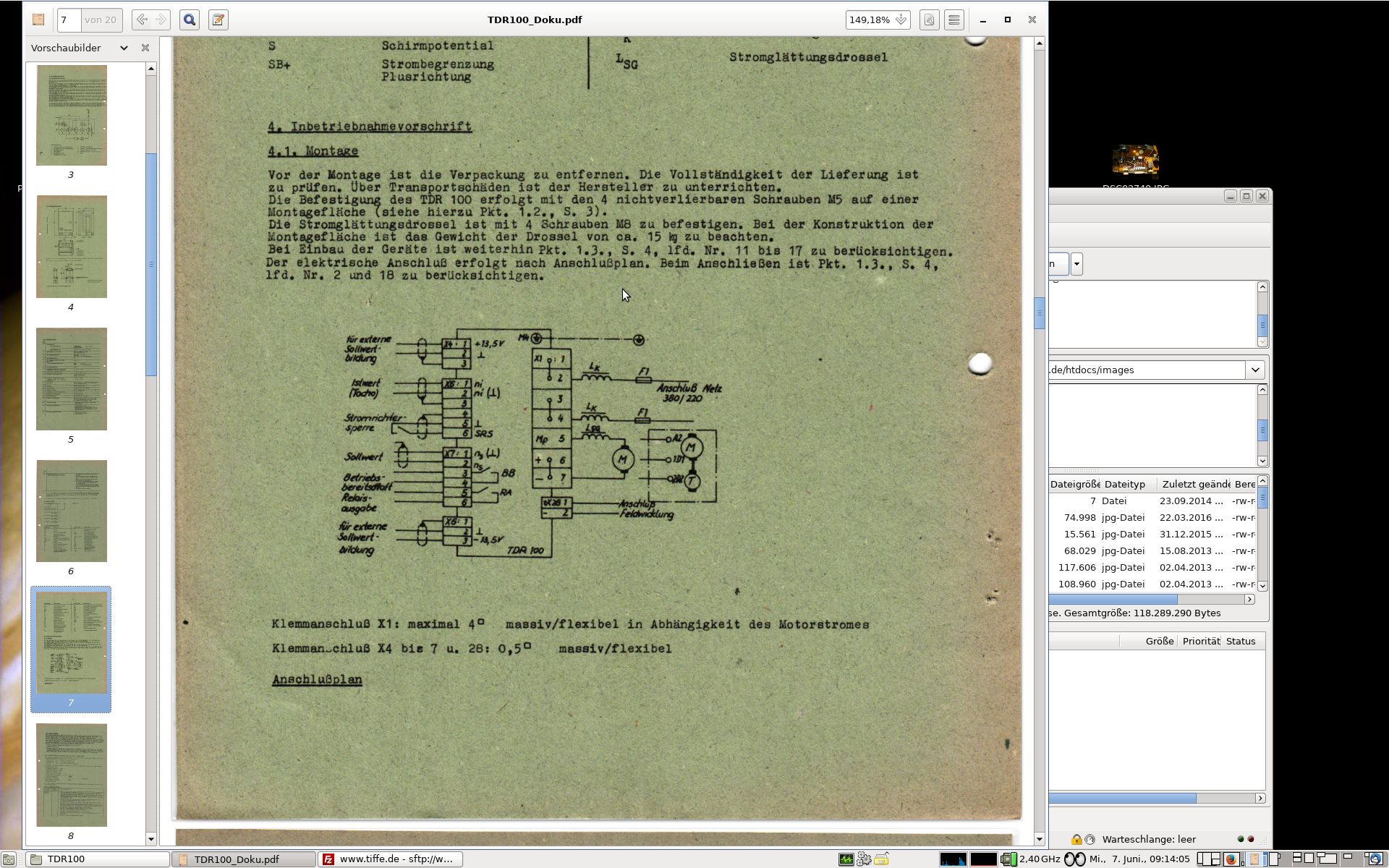

von Holm T. (Gast)
@voltwide, THOR:
..das ist ein kleiner Auszug der mehrseitigen Schaltung dieses Reglers.
Der TDR100 ist ein Drehzahlregler für Gleichstrommotoren bis 400V und
6KW Leistung, das Motörchen das ich derzeit da dran hängen will hat nur
lausige 3x0W. Der Regler ist ein fertiges Stück Industrieelektronik das
im DDR Werkzeugmaschinenbau zum Einsatz kam um Werkzeugmaschinen und
Industrieroboter anzusteuern. Ich hatte so ein Ding mal irgendwo im
Schrott aufgegabelt, mittlerweile ist mir die Dokumentation, ein 2.
Regler und noch Ersatzplatinen zugelaufen. Reparieren mußte ich den Kram
freilich, aber das ist erledigt. Das Ding kann Gleichstrommotoren in
beiden Richtungen beschleunigen und bremsen. "Westliche Bezeichnung"
dieser Geräteklasse: "DC Drive".
Bei dem Ding hier fehlt mindestens eine Platine:
http://www.ebay.pl/itm/DDR-VEB-Numerik-Stromrichter-Stromrichtergerat-TDR-100-Typ-4449010-SAK-N64-/271177876678
Heute sind die Dinger nicht mehr üblich und durch Frequenzumrichter an
Asynchronmotoren mehr oder weniger abgelöst, es sind aber massenhaft
solcher Antriebssteller international noch im Einsatz.
@Darius: TLP220 hätte ich sogar da, allerdings hilft mir das nicht viel
weiter, galvanische Trennung ist nicht notwendig, die Steuerelektronik
des Reglers ist bereits über Zündtrafos an den Thyristoren netzgetrennt.
Ich würde also im konkreten Fall 2 einzelne FETs durch einen TLP220
ersetzen..das ist faktisch der selbe Aufwand.

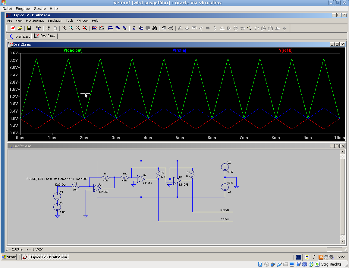

Einfacher wird es wohl wenn ich einen gewöhnlichen D/A Wandler am
Mikrorechner benutze und dessen Ausgangsspannung einmal negiert und
einmal direkt auf diese beiden Steuerschienen gebe. R16 und R17 legen
den Maximalstrom fest (3,1A), je niedriger die Spannung an den Basen
wird, desto niedriger wird der Motorstrom und damit das Drehmoment. Die
in der Originalschaltung benutzen FETs schalten auch nur den
Spannungsteiler um.
Gruß,
Holm

von Holm T. (Gast)
Jörg W. schrieb:
> Seltensame Mimik …
An 4066 hatte ich auch schon gedacht, aber das Drahtgewusel würde
bleiben,
das ist Nichts anderes als die FETs da ich auch wieder Widerstände
umschalten müßte, also gewissermaßen den A/D Wandler zu fuß und für
beide Polaritäten aufbauen.
Anbei Schaltungsauszug aus der Zusatzelektronik mit den FETs und den zur
Ansteuerung verwendeten B084 und U105D PMOS..
Die beiden Leitungen rechts oben sind die beiden "Steuerschienen".
Die OPVs hängen an +- 13,5V.
Es stimmt aber, bei den FETs oben im zuerst geposteten Plan sind Drain
und Source vertauscht, hab nicht aufgepaßt beim Abmalen, ist aber eher
nicht relevant bei den Dingern :-)
> bleiben,
Ja, allerdings.  Insofern war der erste Hinweis, das komplett neu
aufzubauen, nicht völlig verkehrt.  Aufwand ist es halt so oder so,
egal, wie rum man's dreht.
Diese Industrieschaltungen damals waren von tollen Schaltungsdesignern
entworfen, aber daran irgendwas umzuändern, schmeißt oft das gesamte
Schaltungskonzept übern Haufen.
von Guido B. (guido-b)
Grundsätzlich könntest du doch auch die Gatespannung mittels
DAC einstellbar machen. Einen Faktor 10 schafft man damit schon,
sollte reichen. Die Symmetrie für P- und N-Zweig wird aber
vermutlich schwierig, da würde ich einen dualen DAC einplanen.

Edit:
für die ganz Harten die die Schaltung sehen wollen habe ich hoch
geladen:
Analoge Signalaufbereitung
http://www.tiffe.de/images/02_KBG_InfoElek_2.JPG
Zündimpulsgenerierung
http://www.tiffe.de/images/01_KBG_InfoElek_1.JPG
Zusatzelektronik
http://www.tiffe.de/images/05_KBG_Zusatz_InfoElek_2.JPG
Zündverstärker
http://www.tiffe.de/images/07_KBG_SV_Zuendimpuls.JPG
allgemeine Verschaltung
http://www.tiffe.de/images/08_allg.JPG
U708 Doku:
http://www.tiffe.de/Robotron/Bausteinuebersicht/U708.pdf
Na denn, denke aber das interessiert außer mir Keinen..
Gruß,
Holm
von Holm T. (Gast)
..hab mirs schon gedacht, das war Information overload, Keiner hat mehr
eine Meinung..
Ich habe mir das so vorgestellt wie im Anhang zu sehen, die Mimik wird
durch den DAC des MCs gespeist (3,3V) um 0.176 verstärkt und mit Offset
umgedreht.
Die Ausgangsspannungen sollte sich dann im Bereich von 0...|0.581V|
bewegen, das entspricht 3,1A Ankerstrom und das steht auf dem Motor
Typenschild.
Die beiden Ausgänge gehen dann über Dioden an diese
Strom-stell-schienen.
Die Flußspannung der Dioden kann ich ggf. ja noch mit in die Verstärkung
einrechnen.
Die Symmetrie kann ich evtl. noch verbessern in dem ich OPVs mit
Offsetkompensation verwende ...
...Einwände Jemand?
Gruß,
Holm
von oldeurope O. (Gast)
Holm T. schrieb:
> ...Einwände Jemand?
Könnte mir vorstellen, dass Du da mit einem
eingeprägten Strom statt einer Spannung drauf
musst.
Aber Du hast schon Recht, den Durchblick habe
zumindest ich da nicht.
LG
old.
von Holm T. (Gast)
Strom im Sinne von durch den Spannungsteiler fließendem Strom ..sicher.
Aus meiner Sicht fangen die beiden BPT an zu leiten wenn die
Kollektorspannung aus dem OPV die Basisspannung übersteigt, und die wird
durch den Spannungsteiler gebildet und über Entkopplungsdioden auf die
Basen eingespeist. Die kann also mit eingelöteten
Strombegrenzungswiderständen von 470 Ohm (wie in der Schaltung) maximal
den Spannungspegel von 0,58 Volt erreichen (13,5V-5,1K-470R-GND). Wenn
ich eine niedrigere Spannung anlege sperren die Entkopplungsdioden und
die Basisspannung aus meiner Mimik zählt, weil die entsprechenden Dioden
leitend werden. Ich kann also die wirksame Strombegrenzung nur
"herunter" drehen, unter den Wert der durch die 470R Widerstände
eingestellt ist (aka Ankerspitzenstrom).
Die Transistoren machen dann die wechselspannungsmäßige Gegenkopplung
des Integrators wirksam und wirken dem Stromanstieg entgegen, der
Zündwinkel wird nach hinten verschoben.
Das einzige Problem das ich damit habe ist, das die Spannung mit 0,58 V
für 3,1A relativ klein ist. Normalerweise zieht der Regler größere
Motoren, die original statt den 470 Ohm eingelöteten Widerstände hatten
2,4K, damit lag die Basisspannung bei 4.32 Volt für 15A.
Hoffentlich muß ich nicht noch an den nachfolgenden Komparatoren
herumändern damit der Spannungspegel generell höher wird...
Gruß,
Holm
Mit Deiner Erklärung wird vieles klarer. Danke.
Ich meine die Transistoren leiten immer.
Deine Zeichnung (weil zB. R15 dort, ist R13 bei Dir):
Wenn der opamp am Ausgang 0V hat fliesst kein
Collectorstrom aber von VDD über R13 die BE-Diode
von Q6, weiter über die BE-Diode von Q7 dann über
R20 nach VEE.
Da VEE = VDD, R13 = R20 und die BE-Dioden gleich sind,
ist dann an den Emittern auch 0V.
Beim Aussteuern in die positive Richtung geht das
Emitterseits nur so weit, bis der Basisstrom von Q6 so
klein wird, dass der Emitter dem Collector nicht mehr
folgen kann. Analog dazu bei negativer Aussteuerung
mit Q7.
hebt sich mit der BE-Flusspannung. Insofern dürfte
Deine Spannungssteuerung sogar präzieser sein als die
Einstellung über die Vorwiderstände.
Meine Vorstellung da
Beitrag "Re: Idee gesucht..Analogschalter?"
war falsch.
Ich muss mir die Pläne mal drucken um zu sehen was wo
hin geht. So auf dem Monitor bekomme ich da keinen Überblick.
LG
old.
