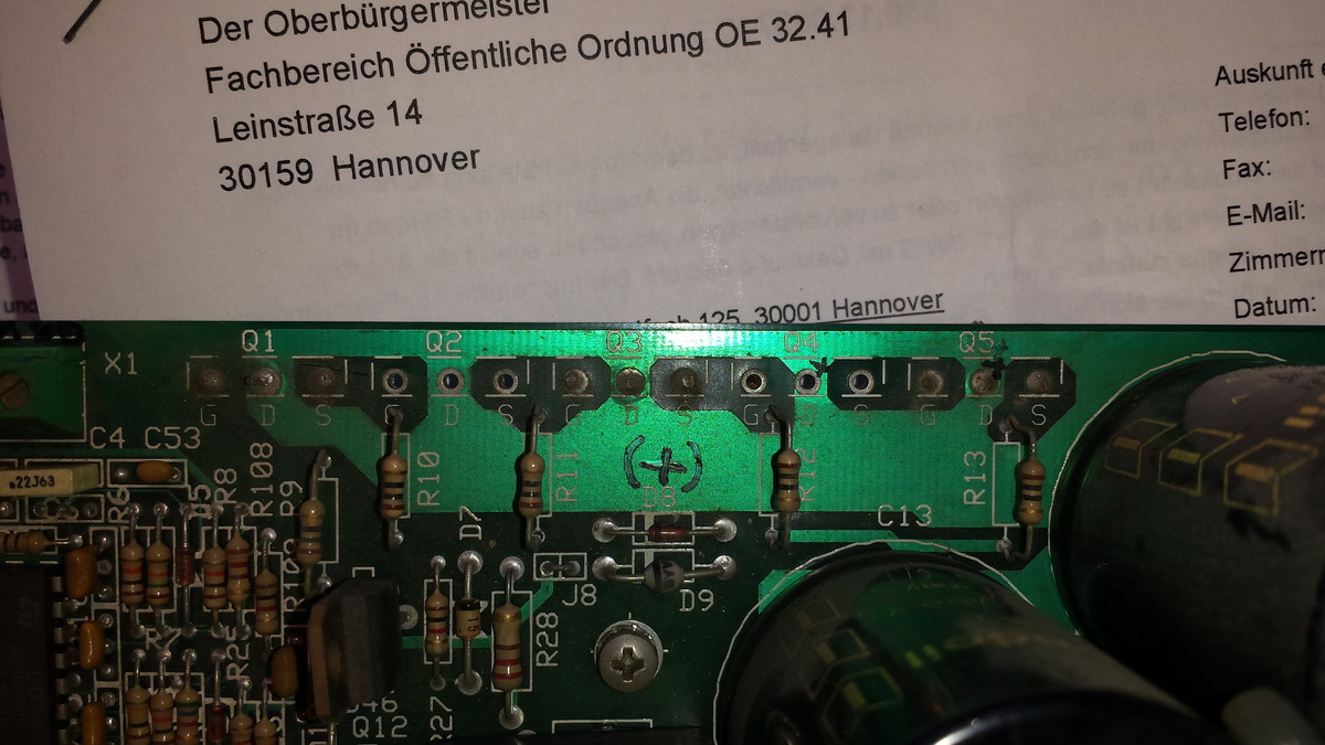

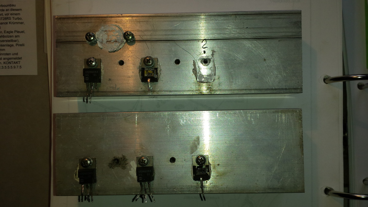

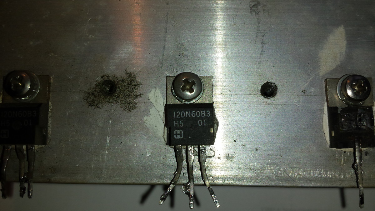

Hallo, leider habe ich folgendes Problem: In meinem WIG-Schweißgerät sind die Leistungstransistoren zum Teil durchgebrannt.... Es befinden sich 6 gleiche Transistoren auf insgesamt 2 Kühlkörpern. Die Beschriftung ist zwar noch gut lesbar, aber leider kann ich im Web nichts über die Transistoren herausfinden. Wie kann ich am Besten vorgehen, um ein entsprechendes Vergleichsmodell zu finden?? Was zu lesen ist kann ich ja mal beschreiben: 1.Zeile I20N60B3 oder auch 120N60B3. Wie kann ich I und 1 unterscheiden? 2.Zeile H5 01 3. Ein kleines H...., Steht wohl für Harris. Dieses soll jetzt aber an Fairchild verkauft worden sein. Bei beiden finde ich nichts... Meine Recherchen bislang ergaben: 20 = 20 Ampere oder eben 120 A.. und die 60 stehen für 600 Volt...(wg. der HF-Zündung) Das Schweißgerät kann aber insgesamt 160 Ampere am Ausgang liefern... Davor sitzt allerdings noch ein Trafo..... Also sagt das soweit nichts über die Belastung der Transistoren aus... Nun... wie kann ich da weiter vorgehen?? Ich wäre für jede Hilfe oder Idee dankbar...

IXGK120N60B3

Bei der I20 Bezeichnung bin ich von einer 120 ausgegangen. Da in der zweiten "Zeile" der Beschriftung ja eine 01 steht, war das also falsch. Die "1" wäre oben vermutlich in der selben Schriftart gedruckt....
#5033298
William W. schrieb: > Fotos mache ich gerne. Das Herstellerzeichen ist Harris, die schon vor vielen Jahren zu Intersil geworden sind. 20N60B gibt es dort, aber ohne das I vorweg und nicht mit dem Strom, den Du genannt hast.

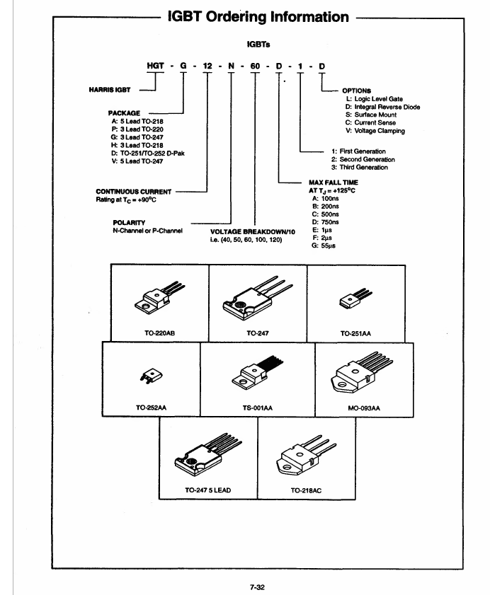

> > In TO-220A finden sich ldg. 12/24/30 Ampere-typen jdf. bis 1995 Da hat es noch ein paar ältere Datenbücher, sind aber teils nur scans: http://www.electronicsandbooks.com/eab2/manual/index.php?dir=Electronic+Component+Databook+Datasheet%2FBrand%2FHarris+%28Intersil+1999%29%2FDatabook%2F Eher unwahrscheinlich das sich da was findet. H5 evtl. Produktionsjahr '95, ist jetzt aber blose Spekulation.
#5033452
> Da hat es noch ein paar ältere Datenbücher, > sind aber teils nur scans: archive.org hat durchsuchbares Material. >> ist, immer mit HGT-X-Strom-Polarität-Spannung-?Revision? Fast, siehe Anhang. -B3 200nS 3. Generation vlt. findest du ja noch was, bis '99 gabs die ja noch. evlt. suchen nach "Nomenclature", "Ordering-Informations" oder ähnlichem. Aber zu kaufen gibts diese ja eh nicht mehr.
#5033471
CBE schrieb: > -B3 200nS 3. Generation Dann kann er auch IRG4BC40U nehmen.
Das meine ich mit Parallelschaltung... Siehe Fotos. Kollektor und Emitter sind jeweils gleich geschaltet. Davor hängen direkt 5 Elkos mit nur 400 V und 470 Mikrofarad... Vielen Dank auch für das Datenblatt von Harris (IGBT Ordering Information) Jetzt weiß ich auch die "B3"-Bezeichnung am Ende... =200ns, 3.Generation... ...(Das Knöllchen für Falschparken im Hintergrund ist nicht relevant ;-) Oder möchte das jemand für mich bezahlen????

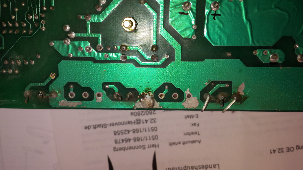

@William: Mal ein paar (möglicherweise wichtige) Fragen: A.) Sehe ich das richtig, daß die Anschluß-Beinchen an praktisch allen TO-220(AB)-Gehäusen weiiit auseinander gebogen wurden? B.) Laut Platine/PCB gehören da original - eigentlich MOSFETs hinne. Da steht nämlich (deutlich): G, D, S... (IGBT: G, C, E) Sollte das stimmen, dann macht es den Eindruck einer Reparatur oder "Verbastelung" - und original wären da mal MOSFETs (auch mit 600V / 650V vermutlich), und zwar im (früher: TO-218?) TO-247 Gehäuse [m. A. n. für hohe Spannungen und v. a. Leistungen ... "minimal" besser] drin gewesen. ================================================================== Die heute verfügbaren, moderneren Bauteile sind von fast allen Leistungsdaten durchweg besser, als die "alten". Der einzige Grund, da nicht moderne (je nach dem) FETs oder aber IGBTs einzusetzen, wäre die Gefahr, durch die schnelleren Schaltzeiten versehentlich diverse Probleme zu provozieren. Aber bitte beantworte obige Fragen, und vielleicht findest Du "die beste" Lösung (Preis/Performance). Obwohl z.B. der (ja - bei Pollin ^^) vorhandene https://www.pollin.de/shop/dt/MzkwOTY4OTk-/Bauelemente_Bauteile/Aktive_Bauelemente/Transistoren/HGTG20N60B3D_30_Stueck.html schon seinen Zweck erfüllen dürfte (und evtl. zu dem Harris oben da das "Nachfolge-DIE" darstellt, ähm...), gibt´s den nur noch zu 25 Stück - und nicht mehr einzeln. ================================================================== Alles relativ, wenn original eig. TO-247-FETs verbaut waren.
#5034091
FET? schrieb: > A.) Sehe ich das richtig, daß die Anschluß-Beinchen an praktisch allen > TO-220(AB)-Gehäusen weiiit auseinander gebogen wurden? Sieht wahrlich so aus. > B.) Laut Platine/PCB gehören da original - eigentlich MOSFETs hinne. > Da steht nämlich (deutlich): G, D, S... (IGBT: G, C, E) Naja, das hab ich schon öfter so falsch gesehen, wäre aber durchaus denkbar, insbesondere macht es die Parallelschaltung wesentlich sympatischer. > Sollte das stimmen, dann macht es den Eindruck einer Reparatur oder > "Verbastelung" - und original wären da mal MOSFETs (auch mit 600V / 650V > vermutlich), und zwar im (früher: TO-218?) TO-247 Gehäuse [m. A. n. für > hohe Spannungen und v. a. Leistungen ... "minimal" besser] drin gewesen. ACK.
Erst mal vielen Dank für die Zahlreichen Antworten. Ich versuche die Fragen der Reihe nach bestmöglich zu beantworten: 1. :Sinnvoll wäre es sich die Ansteurung mal rauszuzeichnen, falls man auf der Platine etwas ausmachen kann. Ja... das kann ich versuchen zu machen... Dauert aber noch etwas.. Aber erstmal so viel: Vor jeder Basis der Transistoren hängt ein Widerstand mit 10Ohm (Br/Br/Sw)... Diese Basis wird wiederum direkt von einem weiteren Transistor angesteuert: Hersteller: ST 9448, Malaysia,D45H8 Insgesamt sind zwei dieser Transistoren verbaut, und jeder steuert drei der "Leistungstransistoren" (um die es sich hier dreht) an.... (Verstanden wie ich meine.... ) 1.: A.) Sehe ich das richtig, daß die Anschluß-Beinchen an praktisch allen TO-220(AB)-Gehäusen weiiit auseinander gebogen wurden? Hm... Das ist schwieriger als es aussieht.... Aber der Reihe nach: Auf der Platine befinden sich insgesamt 10 Anschlüsse für die Leistungstransistoren auf den Kühlrippen. Insgesamt waren bei mir aber nur 6 Stück (drei auf jeder Seite) verbaut. Meine Vermutung ist: Das Schweißgerät gibt es in einer anderen Ausführung auch mit mehr Ausgangsleistung.. Auf der Platine steht GDS an den Anschlüssen, also für mosfets im TO247 Gehäuse (Großer Abstand). Verbaut waren aber die I20N60B3 von Harris im TO220 Gehäuse... (Kleiner Abstand) Das könnte auch durch eine Modernisierung (beim Hersteller) erfolgt sein. Gebastelt wurde da nichts. Ich vermute die Beinchen wurden bei der Produktion verbogen.... Mehr als 600V können die Transistoren/Mosfets aber nicht gehabt haben, da die Kondensatoren, welche darüber entladen werden, nur 400V in der Bezeichnung haben... Noch etwas zur Produktion: Die Platine wurde nur mit kurzen Anschlussdrähten zu den Leistungstransistoren gefertigt. (Verlötung auf der Platine) sieht original aus. Dann kamen die Transistoren auf die Kühlrippen, und als diese mit der Platine verschraubt waren, dann wurden die Beinchen der Transistoren mit den Drahtenden von der Platine verbunden... Somit wurde auch der unterschiedliche Abstand überbrückt, und daher die verbogenen Beinchen...

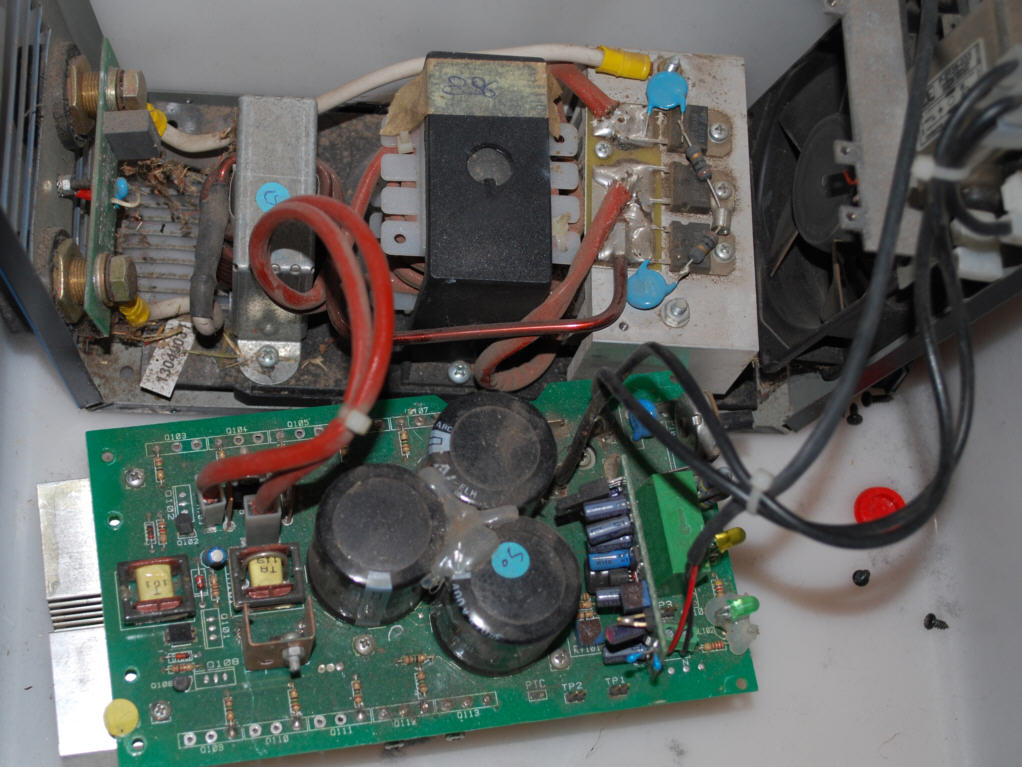

Ich habe hier in Forum noch etwas sehr interessantes für mich entdeckt. Ein Schweißgerät mit ähnlichem Aufbau wie meins: Dort sind als Leistungstransistoren SGW30N60 (Q103 - Q113)verbaut. Ebenfalls an 400V Elkos. Bei mir eben Q1 bis Q10. Von dort aus geht es in den Trafo (Drossel) und dann in die 3 Leistungsdioden ... Alles wie bei mir vielleicht habe ich da jetzt das Richtige gefunden... Bei mir eben I 20 N 60 B3 die nicht mehr zu finden sind... Und hier auf den Fotos SGW 30 N 60. Vielleicht gibt es einen SGW 20 N 60.... Dann wären die Strombelastungen mit 20 Ampere ebenfalls gleich..
#5035035
William W. schrieb: > SGW30N60 Speziell parallelisierbare IGBTs, und wies aussieht zwei pro Seite.
Ja, genau. Zwei mit 30A pro Seite meine ich auch. Und bei mir waren eben 3 Stück mit 20A auf jeder Seite... Die Gesamtleistung bleibt aber somit gleich. Und das Datenblatt sagt: Parallel switching capability... und designed for Inverter. Eben auch gut, da ja jede Seite jeweils parallel geschaltet ist. Und sogar das Gate nur über 10 Ohm Vorwiderstände parallel ist. Und die Anzahl der verbauten IGBT`s variiert vermutlich je nach Ausgangsleistung des Schweißgerätes. Die Platine bleibt aber dabei gleich... Daher eben nicht voll bestückt. Und die max fall time liegt mit 70ns auch deutlich unter den bei mir eingesetzten I20N60B3. Das "B" steht ja für 200ns...

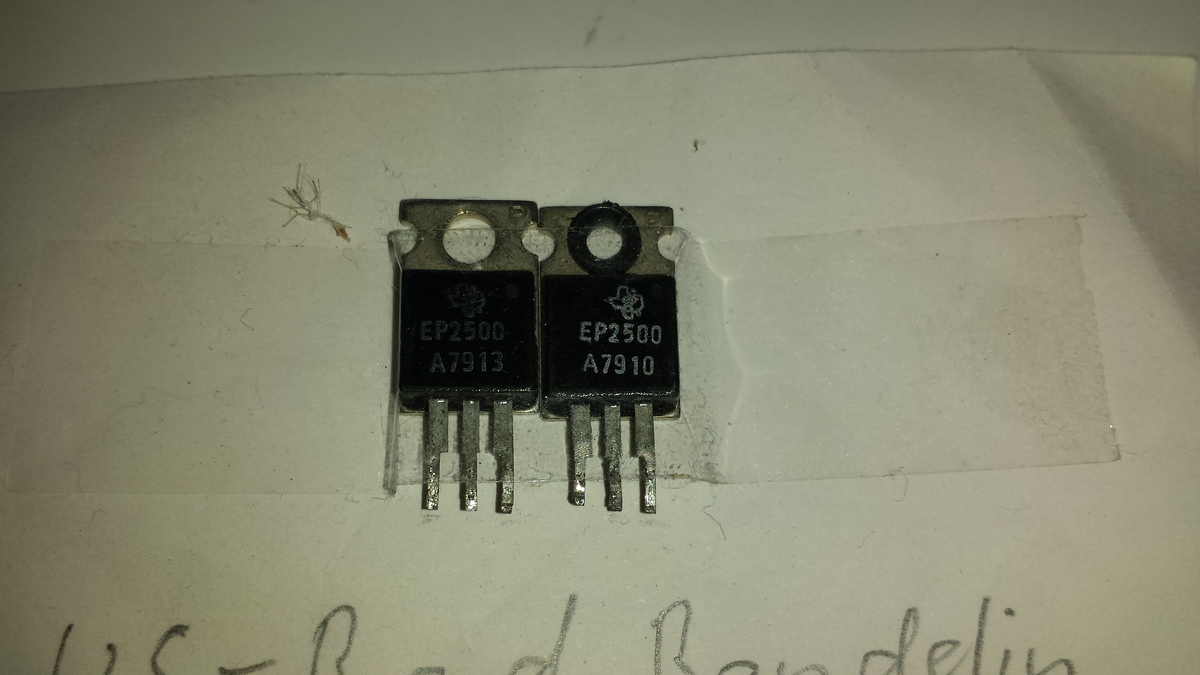

Entschuldigung... hier vielleicht falsch, aber es gäbe da noch ein weiteres Problem. Die Bauteile auf dem Foto... OK, das Symbol ist Texas. Also ein Produkt von Texas Instruments... EP2500 A7913 und A7910 Nur auch die Kennen diese Transistoren nicht... Hier handelt es sich um die "Endstufe" aus meinem Bandelin Sonorex Ultraschallreiniger... Wie kann ich nun herausfinden womit ich diese ersetzen kann?
#5036644
William W. schrieb: > auch die Kennen diese Transistoren nicht... Es wurden (und werden) auch für manche Käufer "spezielle" Bezeichnungen auf (eigentliche) Standardteile gedruckt... aus diversen Gründen. Welche eine Vermeidung eines einfachen Ersatzes einschließen könn(t)en... William W. schrieb: > Wie kann ... herausfinden, womit ich diese ersetzen kann? Hier schwieriger. Man bräuchte wohl die Schaltung drum herum. William W. schrieb: > Meine Angst liegt darin, > wenn ich diese Stufe mit insgesamt stärkeren Transistoren ausstatte und > es wieder zu einem Fehler kommt, dann raucht mir vielleicht etwas > anderes (die Drossel z.B.) hoch... ? Nicht unmöglich, aber die meisten passiven Teile (vor allem induktive) sind "physikalisch prädestiniert" für Haltbarkeit. William W. schrieb: > Somit sehe ich die IGBTs mittlerweile fast als "Sicherung" Ha... oder doch ein 25er Säckel besser? ^^ Ernsthaft gesehen eine verständliche, aber "mutige" Sichtweise.
