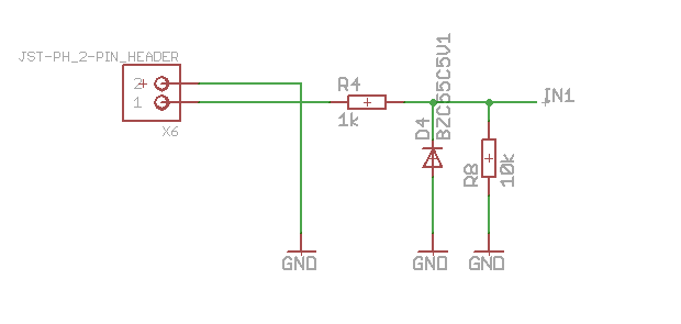

Hallo
Ich verwende die Schaltung anbei.
Am X6 1 ist ein Signal von einem Zähler. Am IN1 ein AtMega.
Das Problem zeigt sich wiefolgt:
Zähler und uC angeschlossen : Spannung an R4-Eingang 2.7V, and IN1 2.7V
Zähler vom Stecker entfernt: Spannung am Zähler: 4.96-5.15V, je nach
Messung (habe ca. 10 Singleshots mit dem Oszilloskop gemacht)
Zähler entfernt / 5V Brücke am X6.1 = Spannung an R4-Eingang 4.98V und
IN1 4.98V
Simuliert man das an LT Spice mit 4.9V Eingang, sollte man an IN1 ca
4.1V erreichen.
Die Spannung durch R4 ist laut LTSpice 0.9mA.
Auf meinem Aufbau gibt es noch 3 weitere dieser Z-Dioden Eingänge.
Desswegen vermute ich kaum das gleich 4 defekte Z-Dioden geliefert
wurden...
Ebenfals sollten 0.9mA für so ziemlich jeden Kontakt schaffbar sein.
Hat jemand eine Idee an was das Problem liegen kann?
Welchre Zähler und wie versorgt?
Erste Vermutung, das Ding kann den Strom nicht liefern bzw. der
"Kontakt"-Widerstand ist zu hoch (z.B. korrodiert).
Welcher Zähler?
> IN1 4.98V
Kann nicht sein. Wenn an X6.1 5V anliegen müssten zum µC (rechnerisch -
ohne Berücksichtigung der Zenerdiode) 4,55V durchgereicht werden.
> 4.1V erreichen.
Klingt vernünftig.
Spannung wird in VOLT gemessen!
Was misst Du zwischen X6.1 und X6.2 ohne angeschlossenen Zähler (und
ohne Brücke nach 5V)?
OP
Magnus M. schrieb:
> Welcher Zähler?
Ein Stückzähler (vermutlich optisch oder induktiv/kapazitiv) Leider
Chinading, "+12V DC in, TTL 5V Out (NO/NC)"  ich nehme NO. Eine LED
bringt man mit dem Ausgang zum leuchten, also bringt er sicherlich mehr
als 1mA.
Tippfehler...es war schon spät :)
Nicht viel gescheites.. Multimeter sagt irgendwas zwischen 0 und 0.6...
umherspringend.
> als 1mA.
Das bedeutet aber nicht, dass er dabei auch nur in die Nähe von 5V kommt
(Uf der LED).
Nimm einen Widerstand R=1k und teste die Spannung am Zählerausgang beim
Schalten.
a) 5V-R-Zähler
b) Zähler-R-GND
