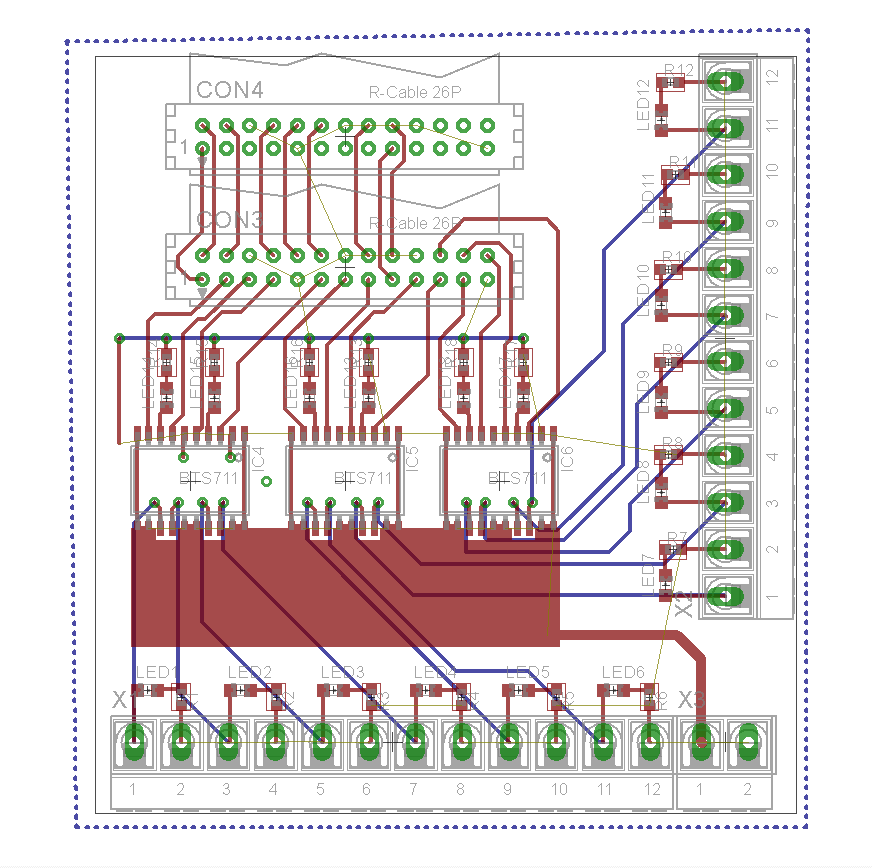

ich habe im Sinne eines Schülerpraktikums an einer Hochschule eine
Platine designed, welche 12 DC Magnetvetile 24V 263mA (6.3W) schaltet.
Diese bekommt ihr Eingangssignal von einem Raspberry Pi model B(kurze
Pinleiste).
Diese Platine ist mir vor einer Weileaufgrund von einer relativ hohen
Außentemperatur (ca. 40°C) während eines heißen Sommertages
abgeschmiert. Ob die Temperatur die Hauptursache war weis ich nicht.
da ich nicht die Druckversion auf meinem Pc habe, habe ich eine alte
Version auf den fast neuen Stand gebracht und habe ein paar Fragen, die
ich mir selbst nicht mehr beantworten kann:

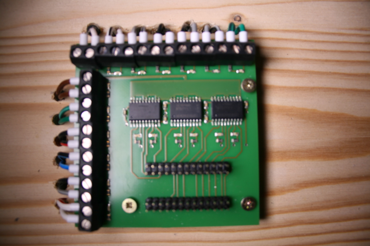

1. Wozu sind die Kondensatoren da? Bzw. wofür könnten sie da sein?
(Foto)
Sind anscheinend auf einer Seite mit GND mithilfe der Bohrungen
verbunden
2. Benötige ich eigentlich nicht noch ne Freilaufdiode, um die
Spannungsspitzen abzufangen? Oder reicht der IC?
Hinweise:
Das Foto ist ein Bild von der jetzigen Platine und der Schaltplan und
das Board ist mein Versuch der Rekonstruktion.
Das Board ist vom Layout noch nicht fertig und soll nur zur
Veranschaulichung des zugegebener Maßen nicht so hübschen Schaltplanes
dienen.
Wichtige Pins:
X3.1                +24V
X3.2                -24V
Con3.[6,9,14,20,25] GND
Con3.[Rest]         Input oder nicht genutzt
Datasheet IC:
http://pdf.datasheetcatalog.com/datasheets/400/364527_DS.pdf
Verbesserungsvorschläge nehme ich auch gerne entgegen.
Mfg
Bastian

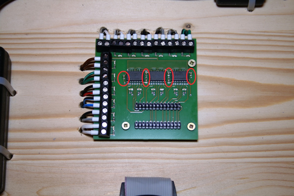

Gast #5033646
> (Foto)
Zeig mal ein scharfes Photo und markiere die Kondensatoren. Wo sitzen
die im Schaltplan?

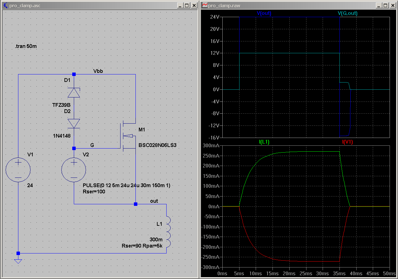

Gast #5033691
Wolfgang schrieb:
> Entweder man baut zusätzliche
> Freilaufdioden ein, damit der Strom weiter durch Diode und Spule fließen
> kann, bis er im Ohmschen Widerstand der Spule in Wärme umgesetzt ist,
> oder er fließt über die Substrat-Dioden der FETs.
Die Substratdiode ist, wie meistens bei nur einem Schalter, wirkungslos.
Der BTS711 benutzt den MOSFET um die Energie dort im Linearbetrieb und
zusammen mit dem R der induktiven Last in Wärme umzusetzen (Seite 9
Inductive and overvoltage output clamp).
Es ist dabei auch kein Kondensator für Energiespeicherung aus der Last
erforderlich. Dennoch empfielt es sich, zwischen Vbb und GND die
üblichen 100n möglichst nahe am BTS zu platzieren - zum Abblocken von
Störungen durch schnelle Spannungsänderungen. Auch ein Snubber an OUT
könnte diese etwas entschärfen - ist aber meiner Meinung nach erst der
letzte Schritt, da die rise time mit 0.1-1V/µs eher im gemütlichen
Bereich liegt.
Es wäre schön, mehr Daten zu den Ventile zu haben, aber mit ziemlicher
Sicherheit liegt deren Energieinhalt (0.5*I²*L) deutlich unter den
zulässigen Werten (z.B. 500mH@1A).

Hier im obigen Bild sind die Kondensatoren gekennzeichnet. Sie sind wie
oben beschrieben höchstwahrscheinlich alle zwischen GND und VBB.
Mfg Bastian
