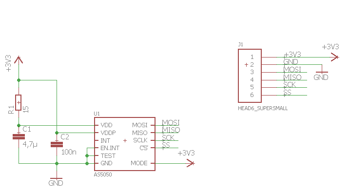

Ich hab mal etwas weiter geforscht.
Mit den 3.3V werden 4 magnetische Drehgeber versorgt (AS5050A).
Hier gehts zu den Infos:
http://ams.com/eng/Products/Magnetic-Position-Sensors/Angle-Position-On-Axis/AS5050A
Schließe ich die Drehgebber ab, habe ich exakt die 3.3V. Der Sensor
kommuniziert über SPI mit einem ATMEGA 2560 welcher mit 5V betrieben
wird. Am Sensor liegene also 5V and den SPI-Pins (Miso, Mosi, SCK) und
Slave-Selection an. Schließe ich diese Pins ab: 3,3V, angeschlossen:
4,3V
Die erhöhte Spannung kommt also indirekt über diese Pins. Im Datenblatt
find ich dazu keine Infos. Also das SPI-Spannung nicht höher
Versorgungsspannung sein darf.
Die Schaltung vom Drehgeber hab ich noch angehängt, ich denke es sollte
klar sein wie der mit dem Mikrocontroller verbunden ist.
Bitte was? Kannst du auch Deutsch schreiben?
"Abschließen" ist nicht das Gegenteil von "Anschließen"
> 4,3V
Ja. Weil jeder halbwegs Bewanderte Kenntnis von der Existenz von
Klemmdioden an CMOS Ein- und Ausgängen hat.
> Fällt jemand auf die schnelle eine Lösung ein, ohne das ich gleich die
> Schaltung umwerfen muss
> Der ATMEGA läuft mit einem 16MHz Resonator, ich kann den
> Mikrocontroller also nicht einfach mit 3,3V versorgen.
Dann hast du verloren. Meine erste Frage wäre gewesen, warum du die
Drehgeber überhaupt mit 3.3V versorgst, wenn du doch am µC 5V Pegel
brauchst. Aber wenn die nur 3.3V vertragen ...
Die saubere Lösung sind Pegelwandler 3.3V <-> 5V (wegen SPI blöderweise
bidirektional). Die einfachere Lösung ist ein µC, der mit 3.3V läuft.
