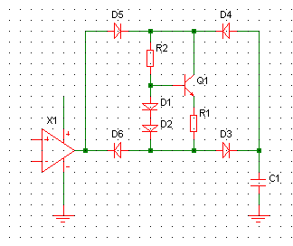

Hallo zusammen, ich versuche einen Kondensator mit einer Konstantstromquelle zu laden und entladen, um einen Sägezahn zu erstellen. Folgende Konstantstromquelle habe ich. Allerdings weiß ich nicht wirklich, wo ich den Kondensator anschließen muss. Hat jemand eine Idee? Danke und viele Grüße
#5033843
Matthias H. schrieb: > Folgende Konstantstromquelle habe ich. Allerdings weiß ich nicht > wirklich, wo ich den Kondensator anschließen muss. In Reihe zum C natürlich, wie soll sie sonst den C laden? Die Stromquelle ist, wie man auf dem Schaltbild sieht, ein Zweipol.

Karl schrieb: > In Reihe zum C natürlich, wie soll sie sonst den C laden? Matthias H. schrieb: > mit einer Konstantstromquelle zu laden und entladen Das entladen geht mit dieser Konstantstromquelle allerdings nicht.
Karl schrieb: > In Reihe zum C natürlich, wie soll sie sonst den C laden? Ja das hatte ich gemacht und ich habe meinen Fehler bemerkt und jetzt klappt es. Danke! Dietrich L. schrieb: > Das entladen geht mit dieser Konstantstromquelle allerdings nicht. Warum nicht?
Matthias H. schrieb: > Dietrich L. schrieb: >> Das entladen geht mit dieser Konstantstromquelle allerdings nicht. > > Warum nicht? Durch den Transistor kann nur ein Strom von Kollektor zum Emitter in einer Richtung fließen. Zum Entladen muss der Strom aber eine entgegengesetzte Polarität haben.

Dietrich L. schrieb: >>> Das entladen geht mit dieser Konstantstromquelle allerdings nicht. >> >> Warum nicht? > > Durch den Transistor kann nur ein Strom von Kollektor zum Emitter in > einer Richtung fließen. Zum Entladen muss der Strom aber eine > entgegengesetzte Polarität haben. Nur eine Gedankenspielerei, ich wollte es wissen: Ich habe mal die Ladung und Entladung mit nur einem Transistor bzw. Konstantstromquelle skizziert. Ohne die Widerstände für die Schmitt-Trigger-Funktion, denn darum geht es nicht. Bitte keine Kritik (außer es geht gar nicht): Ich würde es selber auf keinen Fall so machen. DZDZ

Der Zahn der Zeit schrieb: > Dietrich L. schrieb: >>>> Das entladen geht mit dieser Konstantstromquelle allerdings nicht. >>> >>> Warum nicht? >> >> Durch den Transistor kann nur ein Strom von Kollektor zum Emitter in >> einer Richtung fließen. Zum Entladen muss der Strom aber eine >> entgegengesetzte Polarität haben. > > Nur eine Gedankenspielerei, Konstantstromquelle von "oben her" aufbauen, also einen PNP nehmen. Dadurch liegt der Kondensator an Masse und wird vom Kollektorstrom geladen. Die (schnelle) Entladung erfolgt dann einfach durch einen NPN der den Kondensator kurzschliesst. Der Ladestrom kann dabei sogar weiterlaufen, ist egal (auf max. Strom des Transistors achten, ev. einen Reihen-R verwenden). Kurt

Hallo Danke für eure Antworten. Die Idee von Kurt habe ich so übernommen, das war ein gutter Tipp Ich möchte einen Sägezahn haben. Ich bekomme nur die Entladung des Kondensators noch nicht richtig hin. Ich schließe den npn mit dem Kollektor und Emitter parallel zum Kondensator. Wenn die Konstantstromquelle/-senke keinen Strom liefert, öffne ich den Transistor und der Kondensator müsste sich entladen. Allerdings kommt bei der Simulation ziemlicher Schrott raus
Okay ich habe es jetzt soweit hinbekommen. Eine Frage habe ich noch: Wie kann ich den Kondensator so schnell entladen, dass ein Sägezahn entsteht?
Kurzschluss oder R -> 0
#5034186
Matthias H. schrieb: > öffne ich den Transistor und der Kondensator müsste sich entladen. Wie haltet ihr es mit den Begriffen Öffnen und Schließen? Wenn ich einen Schalter öffne, fließt kein Strom. Wenn ich einen Wasserhahn öffne, fließt ein Strom (von Wasser). Wenn ich einen Transistor öffne? Ich verwende daher eher ein- und ausschalten, sperren, ... (Wir wissen hier ja, was der Matthias meint.) Matthias: Einen perfekten Sägezahn kannst du nicht erreichen. Du kannst nur so schnell wie möglich entladen. Mittels eines parallel geschalteten Transistors ist das üblich. Manchmal schaltet man noch einen Widerstand in Reihe, in dem die Energie statt im Transistor vernichtet (pardon: In Wärme umgesetzt) wird. Oft ist die Energie klein oder der Transistor groß genug, sodass die Energie den Transistor nicht gefährdet. DZDZ
