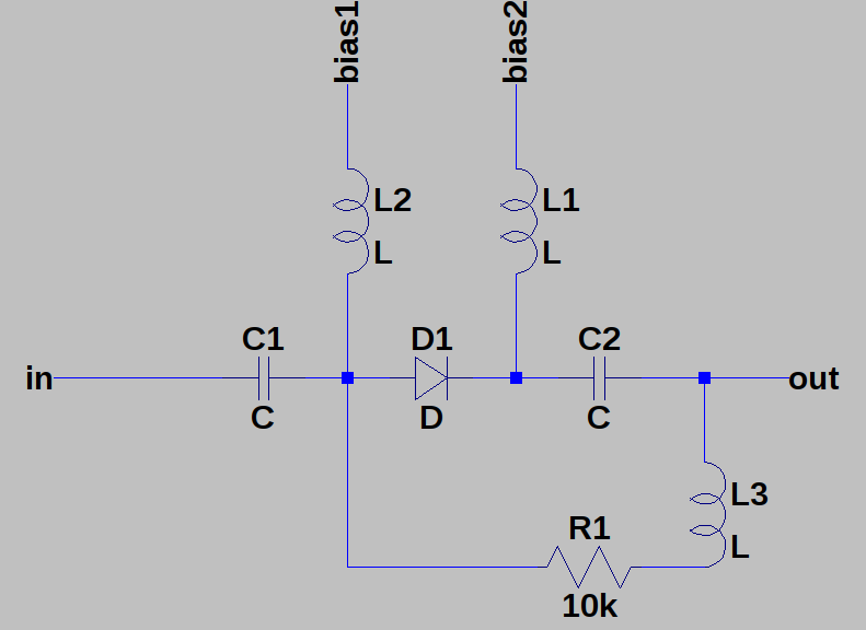

Hallo allerseits,
ich hab eine Frage zu PIN-Dioden als Antennenumschalter.
Bias-Tees usw. ist ja soweit klar, ich hab jetzt aber schon mehrfach
gesehen, dass auch hinter dem Auskoppel-C nochmal ein Bias (im Bild via
L3) stattfindet.
Im ausgeschalteten Zustand wird damit über L3 die negative Bias-Spannung
hochohmig auch am Antennenanschluss angelegt. Als Speisung einer aktiven
Antenne macht das so ja keinen Sinn, also muss es einen anderen Grund
haben welcher sich mir aber nicht erschliesst. Hat da jemand eine Idee
welchen Sinn das hat bzw. haben könnte?

Na durch die PIN-Diode soll ein Strom von ca. 10 - 20 mA fließen, damit
sie auch etwas "dickere" HF-Signale sicher und ohne Intermodulation
durchschaltet. Also fließt der erforderliche DC-Vorwärtsstrom über L1,
weiter über die Diode und zurück über L2.

Ich habe das Gefühl, daß dieser Schaltungsauszug vollkommen aus dem
Kontext gerissen zu sein scheint.
Deswegen schließe ich mich der Frage von  Hp M. (nachtmix) an:
> Wo?
Denn ich denke mal, daß dies einfach nur als Schaltspannung für eine
nachfolgende Schaltung dient.

Wenn man max. 6Watt schalten will, reichen da 20mA?
Hm, nicht umgekehrt?
 Kurt
#5041221
Ja.
Eine einzelne HSMP389 z.B. hat bei 20mA einen  Widerstand von etwa 1
Ohm.
Das bedeutet, dass die Wärmentwicklung nur 1/50 von 6W ist, also 120mW.
Dadurch erwärmt sich der Chip nur um etwa 17°C gegenüber den Beinchen,
ist also problemlos.
Der maximal zulässige Strom von 1A wird bei 6W auch noch lange nicht
erreicht.
Das Schaltbild dient nur zur Verwirrung.
