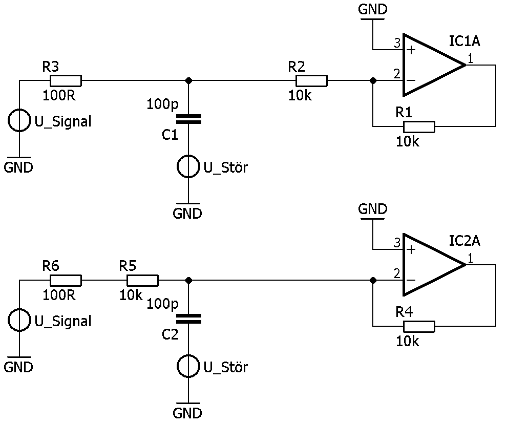

Hallo Forum!
Mir kommt aktuell eine mehr oder weniger esoterische Frage:
Ich habe mehrere Module, welche analoge Signale ausgeben. Diese summiere
ich später [1].
Da die einzelnen Module etwas größer sind, stellt sich die Frage der
Störempfindlichkeit der Leitungen.
Sollte ich eher die Widerstände nahe am OpAmp plazieren und so jedes
Signal über die Platine führen.
Oder, ist es möglich den virtuellen GND am OpAmp - sternförmig an alle
Generatoren zu leiten?
Letzteres würde mehrere Leitungen sparen, welche sonst quer über die
Platine  verlaufen, so wäre es nur eine. Ich bin mir aber nicht ganz
sicher, ob der virtuelle GND dann nicht empfindlicher ist als die
Spannungen.
Bin für Ideen und Erfahrungen dankbar!
> Spannungen.
Das kann man abschätzen, ausrechnen oder simulieren. Eine große
Kapazität (= eine lange Leitung) an den invertierenden Eingang zu
hängen, ist generell keine gute Idee.
