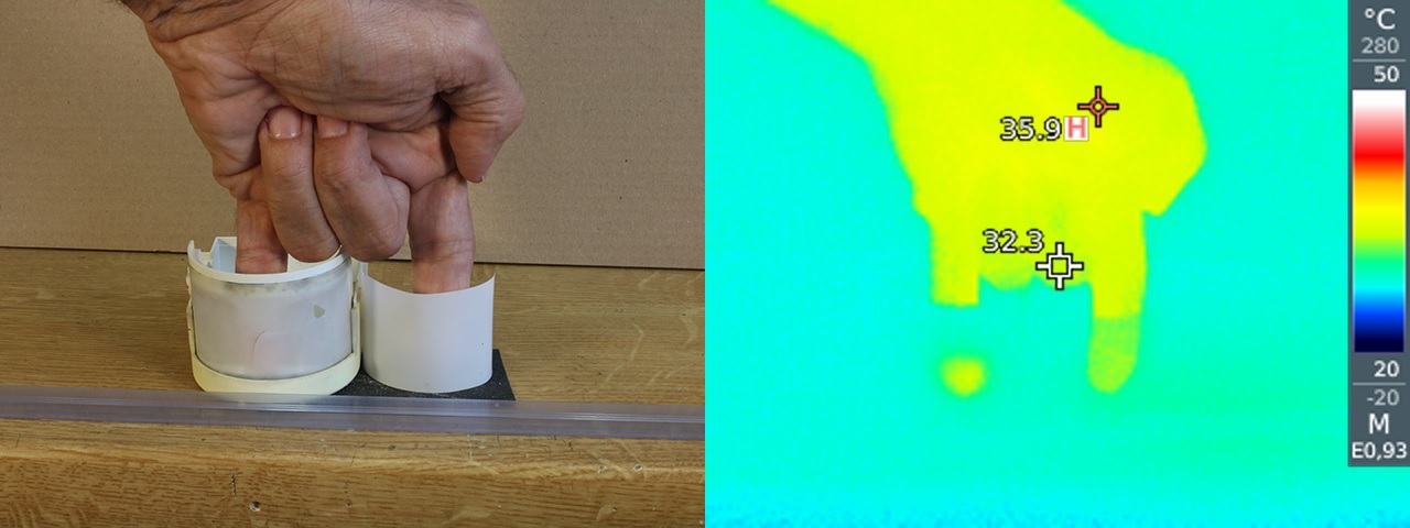

Auf den beiden Bildern, die ziemlich genau zeitgleich aufgenommen wurden
und einigermaßen identische Bildausschnitte liefern, ist das Ergebnis zu
sehen:
Die Frontscheibe lässt überhaupt keine Wärmestrahlung durch! Das hatte
ich gar nicht erwartet. Hinter der Frontscheibe ist noch eine Folie, die
ich heraus genommen habe. Sie lässt zumindest ca. die Hälfte der
Strahlung durch. Mit der Spitze des kleinen Fingers habe ich die
Frontscheibe berührt, so dass die Stelle erkennbar warm wurde. Ohne
Bild: Von einer 250° heißen Lötspitze "sieht" die Thermalkamera gerade
noch so viel, wie von der Hand, also ca. 36°. Das sind ganz wenige %.
Linseneffekte oder irgendwas ähnliches sind dann natürlich nicht zu
erkennen. Weiß jemand, was dahinter steckt?

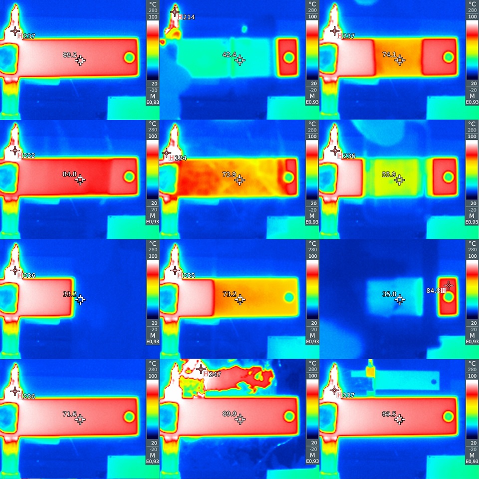

Es dauert eine Weile, bis ein brauchbarer Versuchsaufbau steht. Von L ->
R und O -> U:
- Das Messfeld (Alu eloxiert, vom Lötkolben erwärmt)
 - Ein SD-Karten-Behälter. Interessant: Der Boden (rechts) war sehr
steil im Bild, der Deckel parallel zum Hintergrund. Trotzdem gleiche
Transmission.
- Ein dünner Kunststoffstreifen, ehemalige Schutzfolie für Alu (-> das
Alu dahinter).
- Frischhaltefolie. Man erkennt leichte Streifen: Die Folie reflektiert
auch.
- Frischhaltefolie 4-lagig (etwas verknittert)
- Das Anmisch-Gefäß von UHU Plus (lag gerade daneben)
- Glasscheibe (Versuch: Von der ca. 220°C heißen Lötspitze kommen noch
ca. 0,3°C durch)
- Kunststofftüte bzw. -beutel ("Bürklin", PE-LD steht drauf)
- Blick von hinten durch meine Bewegungsmelder-Frontscheibe
- Die Folie hinter der Bewegungsmelder-Frontscheibe
- Reflektion von Alu-blank (Folie, ich hab's nicht glatter hingekriegt)
- Reflektion einer Glasscheibe

Die PE-Folie (Bürklin-Tüte) war im Prinzip noch besser als die
Küchenfolie: Mit der digitalen Schieblehre, die ja auch nur 1/100stel
anzeigt, gemessen waren die 4 Lagen 40 µm dick, die ungefähr gleich
transparenten 2 PE-Lagen der Tüte ca. 80 µm. Die geringe Durchlässigkeit
von < 10% der ca. 0,6 - 0,7 mm starken Frontscheibe würde fast zu PE
passen, wie Dieter auch schreibt. Allerdings ist die Frontscheibe
extrem instabil und spröde, was wiederum auf deren Alter bzw.
UV-Effekte zurück zu führen sein könnte.
Und so könnte dann auch die Antwort auf meine ursprüngliche Frage
lauten: Weil es keine besseren preiswerten Materialien gibt, sind die
Bewegungsmelder erheblich unempfindlicher, als sie es sein könnten, aber
immer noch ausreichend empfindlich für die Praxis.

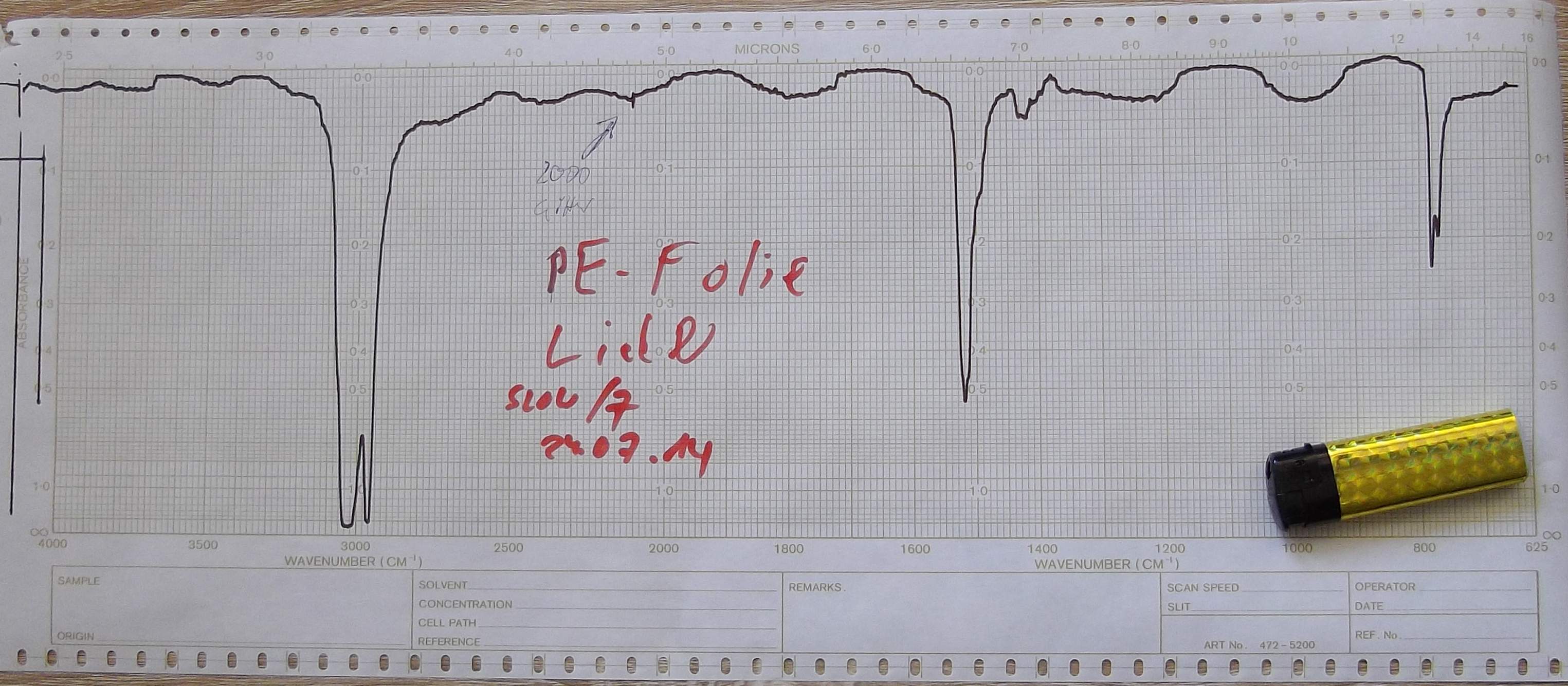

Bei Edmund Scientific gab/gibt es eine weisse nur wenig durchsichtige
Fresnel Linse für IR, zu der das Transmissionsspektrum abgebildet war.
Ein Spektroskopiker sagte mir, dass es zu Polyethylen gehört.
Reines PE hat ein relativ einfaches Spektrum, das nur die
Absorptionslinien der C-C und C-H Biege- und Streckschwingungen
aufweist.
Verpackungsfolien müssen aber nicht unbedingt aus reinem PE bestehen und
ein IR-Spektrum reagiert recht empfindlich auf Verunreinigungen. Ein
Fingerabdruck genügt!

Spektrometer, mit dem ich vor längerem dieses Spektrum der
Frischhaltefolie aufgenommen habe.
Der Schrieb ist um 5 Kästchen nach links verschoben, weil ich das Papier
nicht richtig eingelegt hatte. Sichtbar an dem kleinen Zacken der
Gitterumschaltung bei 2000/cm.

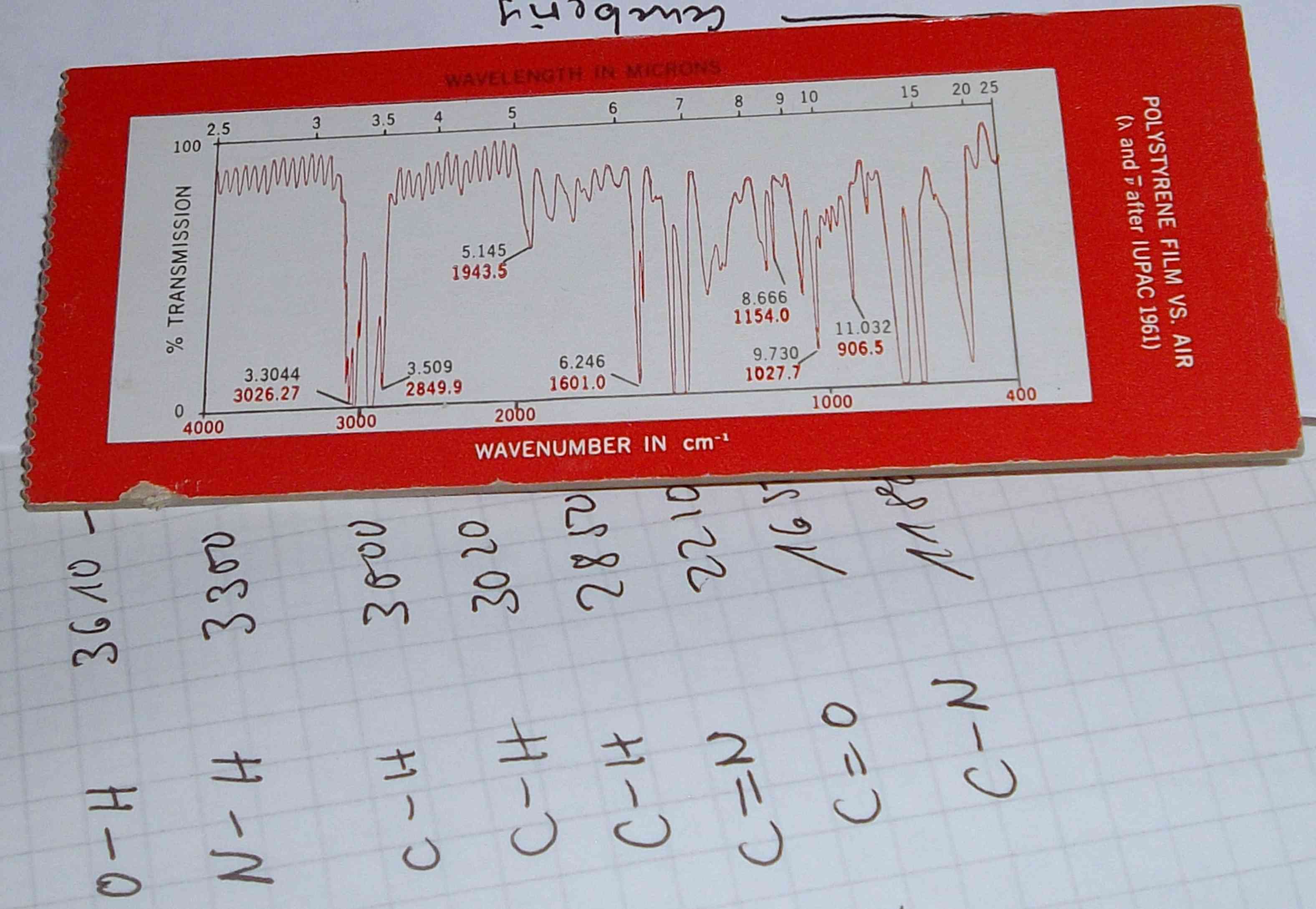

#5035900
Vergleichsweise hier noch das Spektrum eines Polystyrolfilms, der als
Referenz dem Instrument beilag.
Wie man sieht, sind da starke Absorptionen im interessierenden Bereich,
die auf den komplizierteren Molekülbau zurückzufühten sind, obwohl auch
dieses Material nur aus Kohlenstoff und Wasserstoff besteht.

Du bist ja wirklich gut für IR-Messungen ausgerüstet. Was bedeutet
Wavenumber in 1/cm? Das kann ja nicht Wellenlänge sein! 4000 Linien pro
cm = 1/400 mm = 2,5 µm Wellenlänge?
DZDZ
#5036444
Ja, siehe auch die Skala am oberen Rand.
In der IR-Spektroskope ist es üblich die Wellenzahl anzugeben anstelle
der Wellenlänge, weil sie -genau wie die Frequenz- ein Maß für die
Energie ist.
