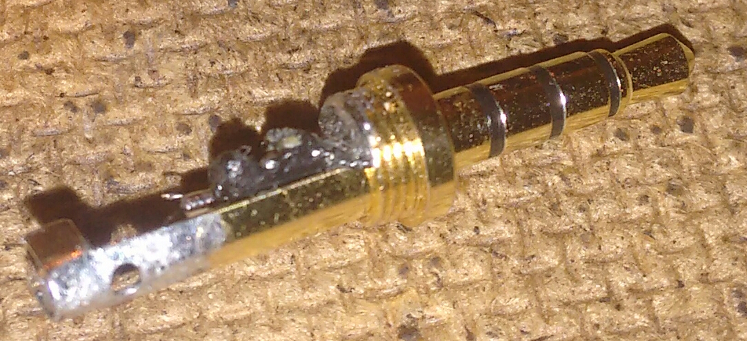

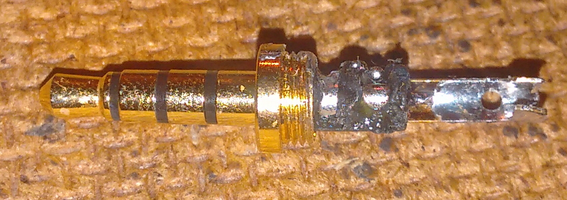

Lötanleitung für 4poligen 3,5 Klinkenstecker
Gast #5035568
Wie löte ich angehängten Stecker an ein 4poliges Kabel? Ich frage nach
einer Lötanleitung, nicht nach der Belegung.
Unterfragen:
1. Wie entferne ich die Kabelende der Einzelkabel - gestuft oder alle am
gleichen Ort?
2. Mit welcher Temperatur löte ich, ohne das Plastik zu zerstören?
3. In welchem Winkel zum Stecker halte ich den Lötkolben?
4. Wie halte ich das Lötzinn an die Stelle, den Stecker und das Kabel an
die Stelle, damit ich sie mit dem Lötkolben verbinden kann?
5. Wie schließe ich den Kabelhalter, ohne die Litzen aufzuschlitzen und
einen Kurzschluß dort zu erzeugen?

Patrick schrieb:
> und durch das Loch gesteckt werden können
Welches Loch? Beim abgebildeten Stecker hat nur die Fahne, die
gleichzeitig Zugentlastung spielen soll, ein Loch. Die drei anderen
Kontakte sind ein dünner Metallstift und zwei rundliche Kontaktflächen.
So ein Stecker ist nicht sehr einfach zu verlöten, weil bereits ein zu
dicker Lötklecks an den Kontaktflächen dafür sorgen kann, daß das
Steckergehäuse nicht mehr oder nur mit einem Kurzschluss verschraubt
werden kann. Beachte den Durchmesser des Gewindes!

Das Problem ist, daß es keine vernünftigen 4poligen Klinkenstecker zum
Selbstkonfektionieren gibt.
Was es gibt, sind Stecker wie der hier, der löttechnisch herausfordernd
ist, oder aber Stecker, die leicht zu löten, aber sehr minderwertig
sind. Die haben ein recht klobiges Sechskantgehäuse aus viel zu weichem
Kunststoff.
Es gibt noch Steigerungsformen von diesem löttechnisch herausfordernden
Stecker, nämlich welche, bei denen die Zugentlastung fehlt, so daß der
Stecker nur zusammen mit Vergussmasse bzw. angespritztem Steckergehäuse
nutzbar ist. Das ist dann aber nichts mehr für Selbstkonfektionierer,
denn wer kann schon Steckergehäuse selbst spritzen?

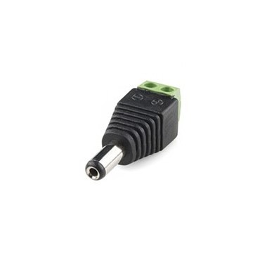

Gast #5036221
Lutz H. schrieb:
> Ebay-Artikel Nr. 271827526014
> Wenn ein Stecker mit Kabel gebraucht wird, Stecker mit Kabel kaufen.
> Ansonsten: üben, üben, üben.
Habe ich. Hier ist das Problem: Wie verbinden, daß es auch hält?
Lüsterklemmen?
Gast #5036249
Olymp schrieb:
> Lüsterklemmen?
Lüsterklemmen am Klinkenstecker?

#5038516
