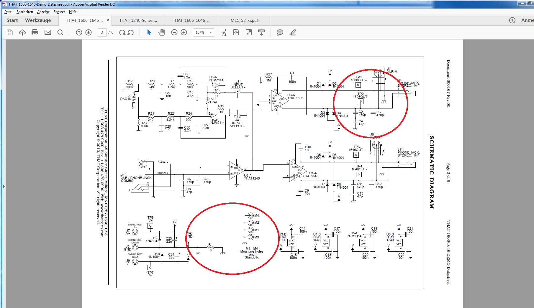

ich fertige gerade eine Schaltung, eine Treiberstufe für eine
symmetrische Übertragung. Die Masse der XLR - Buchse und der
Kondensatoren des RF - Filters hat man von der Signal - Masse getrennt.
Siehe rechte obere Markierung. In der linken unteren Markierung sieht
man aber, man hat dort die Signal - Masse über einen 0 Ohm Widerstand
doch wieder mit der Masse der XLR - Buchse verbunden.
Ein Prinzipschaltbild ist auch auf Seite 9 des Datenblattes zu finden.
http://www.thatcorp.com/datashts/THAT_1606-1646_Datasheet.pdf
Ich könnte mir jetzt vorstellen das man durch Entfernen des Widerstandes
Brummschleifen vermeiden könnte. Allerdings sehe ich auch, links in der
Mitte, der J10 XLR / Phone Jack, es ist ein Input, ist wie beim Output
auf diese extra Masse gelegt.
Eine symmetrische Übertragung benötigt ja nicht zwangsläufig eine Masse.
Die beiden Signalpotentiale würden dann nur schwimmen. Das hat natürlich
Grenzen.
Was ist zutun?
mfg Klaus

Wichtig ist, dass der Strom, der über die Abschirmung (XLR Pin 1)
hereinkommt und in Richtung Schutzleiter/andere angeschlossene Geräte
verschwindet, auf seinem Weg nicht durch den Rest der Schaltung fließt
und dort Spannungsabfall verursacht, d.h. lokal die Masse und damit
andere Potentiale verschiebt. Genau dieser Effekt ist für die berühmte
Brummschleife verantwortlich.
Dadurch , dass es nur eine Verbindung (R1) zwischen Schaltungsmasse und
Abschirmung ist, wird dies verhindert. Wenn zwischen J5p1 und J10p1 oder
zwischen J5p1 und Gehäuse ein paar A Masseschleifenstrom fließen,
beeinflusst das den Rest der Schaltung nicht.
Lesestoff: http://pin1problem.com/

Ich sehe, dass die THAT jeweils gleichstrommäßig an die anderen
Schaltungsteile gekoppelt sind. Wenn du jetzt die Massen auftrennst,
dann hast du keinen Bezug mehr und es kann sich ein beliebiger DC-Offset
einstellen. Das wird den Bausteinen nicht gefallen.
> Grenzen.
Genau die Grenzen meine ich. Man kann natürlich die Signale über Cs
abkoppeln und den DC-Arbeitspunkt der Eingänge am Empfänger wieder neu
herstellen.
In deinem Bild ist R1 nur da, um sicherzustellen, dass die beiden Massen
im Layout getrennt geführt werden können - ohne dass man dem Layouter
auf dem Schoß sitzt. Die Verbindung über R1 ist in der Schaltung
jedenfalls wichtig.
Interessante Sichtweise. Bei einer asymmetrischen Übertragung hätte man
da keine Chance.
Also haben wir einen zentralen Massepunkt für die Verbindung zur
Signalmasse. Das sieht sehr sauber aus.
Muss ich mir noch reinziehen.
Danke, Du hast mich weitergebracht.
mfg Klaus
> jedenfalls wichtig.
So wie ich das jetzt verstehe kann man die Verbindung nicht öffnen. Der
R1 ist somit eher ein symbolischer Hinweis auf die zentrale
Masseverbindung zwischen Signalmasse und Abschirmung.
Bislang hatte ich immer mit asymmetrischen Verbindungen zu tun.
Jedenfalls in diesem Umfeld. Ich verstehe jetzt auch besser warum man
gerade auf eine hohe Symmetrie beim THAT1606 und THAT1240 Wert legt.
mfg Klaus
