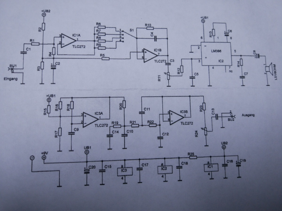

Moin,
ich habe mir ein NF Prüfgerät zusammen gebaut aber sobald ich das Gerät
einschalte Brummt der Lautsprecher schon bzw. wenn ich ein
Eingangssignal aufgebe kommt auch nicht raus. Woran könnte das liegen?
Könnte ich irgendetwas im Layout vergessen haben?

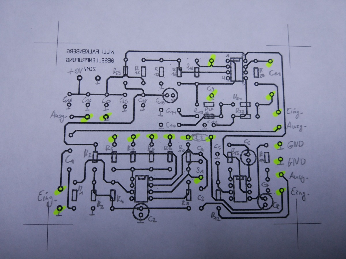

Gast #5036015
Die durchgehende Massefläche ist schon mal eine gute Sache. Die
Abblockkondensatoren C15..C19 sollten allerdings nicht in einem Pulk an
den Batterieanschlüssen zusammengefaßt werden, sondern sie gehören so
nah wie möglich an den Versorgungspins der einzelnen ICs plaziert;
anderenfalls sind Instabilität und Schwingneigung einzelner Stufen nicht
unwahrscheinlich.

Du musst halt mal gucken (messen), z.B. was fuer Spannungen am LM386 an
den einzelnen Pins anliegen, ob die da plausibel sind. Oder wird der
LM386 gleich  maechtig heiss?
Geht denn der olle Sinusozillator? Wenn ja, kannste den ja gleich mal am
Eingang des LM386 einspeisen...

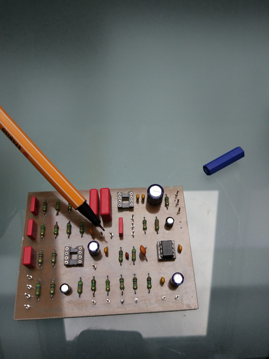

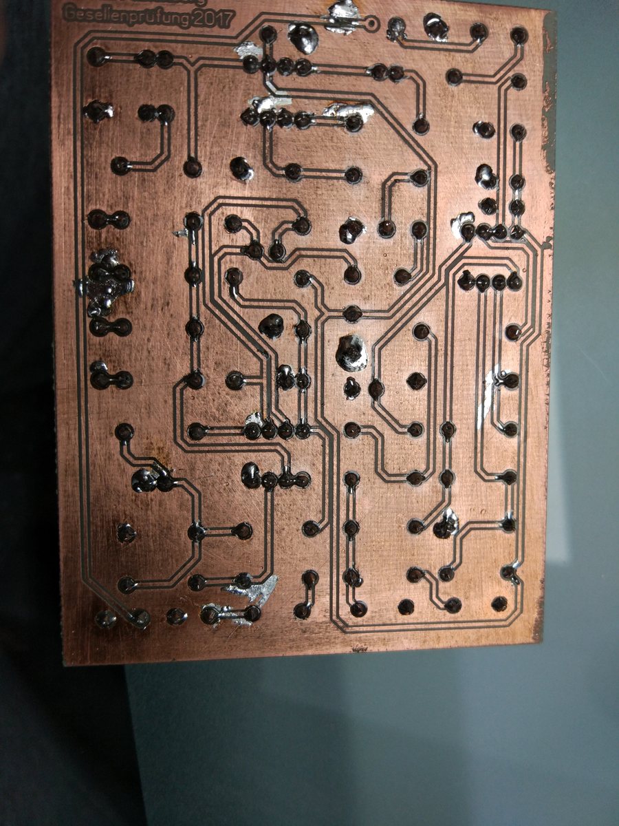

Gast #5039626
Ich bräuchte dringend Hilfe ich habe die Schaltung komplett neu
aufgebaut und neu gezeichnet  alle Verbindungen korrigiert und dennoch
bekomme ich ein schon ein Brummen wenn ich an einigen Pins der ics rann
gehe bekomme ich unterschiedliche töne über dem Lautsprecher woran kann
das liegen?
Gast #5039791
Die Ic sind gerade nicht drinne,ebenso ein kondensator den ich gerade
rausgenommen habe da er nicht aif die platine passt. Die
betriebsspannung kommt von den zwei punkten an denen die spitze vom
stift ist und wenn ich an den widerständen von R15 bis R22 meinen finger
auf den lötpunkt lege kommt ein sinus auf einmal. Oder wenn ich am Ic
Messe habe die ics schon ausgetauscht alle teile sind auch brand neu

#5039940
Moin,
Hmmmm. Seh' ich das richtig: Die Platine hat wenig Aehnlichkeit zum
Layout aus deinem ersten Post in diesem Thread?
Die sieht zwar von oben schoen regelmaessig bestueckt aus, das macht's
aber eher schwierig, die Verbindungen nur anhand der Fotos
nachzuvollziehen.
Und - die Masseführung ist weit weg von optimal.
Ich hab' keine Ahnung wie gutmuetig der LM386 so reagiert, aber z.B.
R14+C7 sollten ziemlich kurz zwischen den Pins 4 und 5 liegen, nicht so
aussenrum.
Der C5 ist auch nicht gut plaziert, der kriegt wahrscheinlich tuechtig
vom Strom ausm Lautsprecher ab. Der sollte Massemaessig eher in der
Naehe vom Pin 2 sein.
Die Masse selber geht ja an ein paar Stellen nur ueber recht duenne
Leitungen, speziell auch der Teil der Masseverbindung, wo  der Strom vom
Lautsprecher wieder zurueck fliesst.
Koennte also sein dass das Dingens vielleicht schwingt. Ansonsten -
klar, wenn du da dran rumfingerst, dann koppelt alles moeglich in alles
andere moegliche ein.

Gast #5041800
Beide Ausführungen des TLC272 werden in der Schaltung funktionieren.
Vorsicht bei statischen Aufladungen. Immer erst an geerdetem
Metallgehäuse oder Schutzkontakt der Steckdose deinen Körper entladen.
Aus deinen Worten entnehme ich, dass es dir jetzt gelungen ist
festzustellen, dass deine NF-Endstufe funktioniert.
Als nächsten Schritt würde ich mir aus der Küche ein Stück
Alu-Haushaltsfolie holen und auf den Arbeitstisch legen und darauf eine
Pappe oder eine Schreibtischunterlage. Auf diese Matte die Schaltung für
weitere Arbeiten legen. Die Alufolie an ein eingeerdetes Gehäuse
anschließen, um Brummeinstrahlung in die Schaltung zu reduzieren.
IC1A dient als Impedanzwandler und macht keine Spannungsverstärkung.
IC1B macht, je nach Schalterstellung, Verstärkung. Zwischen Pin 1 und
Pin 7 muss man einen Unterschied beim Durchbrummen im Lautsprecher hören
können.
Nebenbei bemerkt, fehlen im Eingang dieses Gerätes noch zwei
Schutzdioden und ein Abblockkondensator gegen HF-Einkopplung.
