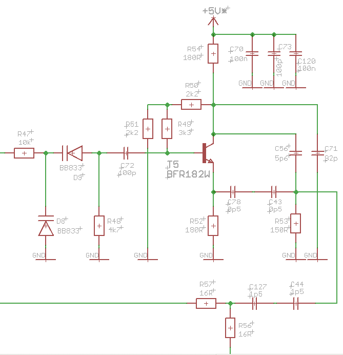

Hallo!
Kennt jemand diese Oszillatorschaltung im Anhang? Links von R47 wir eine
Steuerspannung zwischen 0V und 24V eingespeist, welche die Kapazität der
BB833 zwischen (grob) 1pf und 10pf variiert. Die Schaltung ist der VCO
für eine PLL (ADF4188) mit einem Frequenzbereich von ca. 1GHz - 2.5GHz.
Nach dem Wechseln des LP-Herstellers Schwingt der Kollege nicht mehr an
und da das Projekt zum Glück komplett undokumentiert ist und der
entsprechende Kollege seit längerer Zeit nicht mehr in der Firma ist
gestaltet sich die Fehlersuche etwas mühsam. Kann mir daher evtl. jemand
einen Verweis auf ein Stückchen Literatur geben, wo gezeigte Schaltung
her stammt?
Vielen Dank im Vorraus!

von Stefan (Gast)
Die Kombination von 4k7 und 100p an der Basis finde ich seltsam. Und
wodurch wird  "L" im Schwingkreis gebildet? Selbst wenn es nur ein
Stückchen Leiterbahn ist , sollte das im  Schaltplan ersichtlich sein.

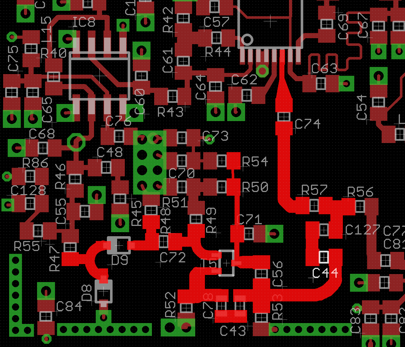

von Enrico K. (ekoeck)
Das Layout wurde beibehalten um den Schaltungsteil möglichst nicht
anrühren zu müssen. Im Layout ist keine PCB-Spule ersichtlich, das
einzig längere (ca. 5mm) Stück Leiterbahn ist zwischen Sternpunkt C43,
R53, C56 und C44, was mir aber als komplett sinnlose Stelle für ein L
erscheint. Was noch bekannt ist, dass C78 und C43 ewig ausprobiert
wurden um ein Anschwingen zu gewährleisten..
von HF Pfuscher (Gast)
Diese Feststellung der "Seltsamkeit" zeigt dass du keine Ahnung
von der Materie hast.
Die 4k7 werden gebraucht damit der Varakter eine DC Anbindung hat.
Sonst kann man ihn nicht verstimmen.
Die 100p werden gebraucht damit der Varaktor-Kreis vom Transistor
DC-mässig getrennt ist.

von Georg-G (Gast)
100p sind auf der Arbeitsfrequenz ein Kurzschluss. Die wirksame
Kapazität ist die Kapazitätsdiode. Die 4k7 sind notwendig, damit beide
Diodenhälften Steuerspannung bekommen. Da ohnehin 3k3 + (2k2 || 2k2) die
Basis belasten (R49-50-51)passt auf die Größenordnung.
Ich würde als erstes ein anderes Basismaterial vermuten (höhere
Verluste, anderes Epsilon-r und damit kapazitive Verstimmung der
Schaltung).
Im Prinzip ist es eine gängige Schaltung. Es sollte nur die (parasitäre)
Induktivität in der Kollektorleitung zwischen C56 und C71 eingezeichnet
werden.
Layout siehe Anhang. Links von dem Schaltungsausschnitt wird, wie
eingangs beschrieben, die Kontrollspannung von 0V bis 24V eingespeist,
welche über den 10k entkoppelt ist und keinen Einfluss auf den Rest hat.
Am unteren Ende hängen 50R als Last (resistiver Teiler über die zwei
16R), daher sehe ich den Schaltungsausschnitt als ausreichend isolierbar
an. Es handelt sich auch um eine Schaltung, welche seit knapp 20 Jahren
läuft..

Danke für den Tip! Die parasitäte Induktivität ist im Layout nicht
erkennbar, da die Leiterbahn ca. 1mm lang ist. Bzgl. "gängiger
Schaltung": Hast du einen Namen oder einen Fachliteraturlink für mich?
von Harald W. (wilhelms)
> werden.
Hmm, eine Induktivität sehe ich in dem erst nach Deinem Beitrag
gezeigtem Layout aber nicht.
von Stefan M. (derwisch)
HF Pfuscher schrieb:
> keine Ahnung
Ist nur mein Beruf. Macht nix. Ich meine auch nicht die Anordnung
sondern die Werte. Bei der Frequenz wären 10p und 100k  sinnvoller.
von oldeurope O. (Gast)
Enrico K. schrieb:
> Hast du einen Namen
UHF-Colpitts
Schaut Euch Schaltungen von UHF-Tunern dazu an.

von Georg-G (Gast)
Ich hätte auch mehr erwartet. Wie soll über C56 genug Leistung auf den
Emitter gegeben werden (Schwingbedingung!), wenn C71 alles nach Masse
kurz schliesst? 1mm dünne Leiterbahn als Drossel ist nicht die Welt.
Den Schaltungsentwickler würde ich gern kennen lernen :-)
An den TO: Ist der gezeigte Ausschnitt original oder nachgezeichnet? Für
eine gute Doku sollte das anders aussehen...

In der Schaltung müssen noch Teile fehlen. In einer ordentlichen
Oszillatorschaltung liegt einer der drei Transistoranschlüsse HF-mässig
auf Masse. Hier sehe ich keinen der das macht. Sollte der 82pF ganz
rechts die Abblockung nach GND darstellen, also Kollektor auf Masse,
dann wäre der 5p6 unsinnig. In Basisschaltung mit der Kapazitätsdiode am
kalten Pin das könnte ja noch irgendwie sein, aber dann gäbe es keinen
so grossen Abstimmbereich.
Es gibt für diesen Bereicht die alte Schaltung von Matjaz Vidmar
http://lea.hamradio.si/~s53mv/spectana/vco.html
da benutzt er die Varicap eher als Veränderung der Laufzeitleitungen.
Aber so etwas wäre im Layout besser zu sehen.

von DH1AKF W. (wolfgang_kiefer) Benutzerseite
Hallo Leute,
was haltet Ihr von dem folgenden Deutungsversuch:
Der Basiskreis, bestehend aus den Induktivitäten der
Verbindungsleitungen und aus den Kapazitäten C72, D9, D8 (Varicaps)
bilden insgesamt einen Saugkreis, welcher die Schwingfrequenz bestimmt.
Es handelt sich also um einen Oszillator in Basisschaltung.
Man sieht auch am Layout, dass hier ein Halb- bzw. Viertelkreis die
Induktivität erhöhen.
Damit ist der recht große Abstimmbereich zu erklären.
Die übrigen Bauelemente bilden kapazitive/ induktive Spannungsteiler und
bestimmen den Rückkopplungsgrad.
Ich würde zunächst den Kondensator C71 schrittweise verringern, bis der
Oszillator wieder sicher anschwingt. Und evtl. R53 vergrößern.
Du hast doch sicher ein paar Platinen zum Probieren und entsprechende
Messgeräte, Enrico ?

von Hp M. (nachtmix)
Hat mal wieder jemand verkündet, dass FR-4 für solche Frequenzen
geeignet sei?
Für einfache Leitungen mag das stimmen, aber bei resonanten Strukturen
sieht es wohl doch anders aus.
Wolfgangs Erklärung ist einleuchtend. Die Leiterbahnen zwischen
Transistor und Masse durch die beiden Varicaps und den Kondensator haben
eine nicht vernachlässigbare Länge, das ist also der Resonanzkreis.
Und die Dioden können so eine große Frequenzänderung bewirken, hier fast
eine Oktave.
