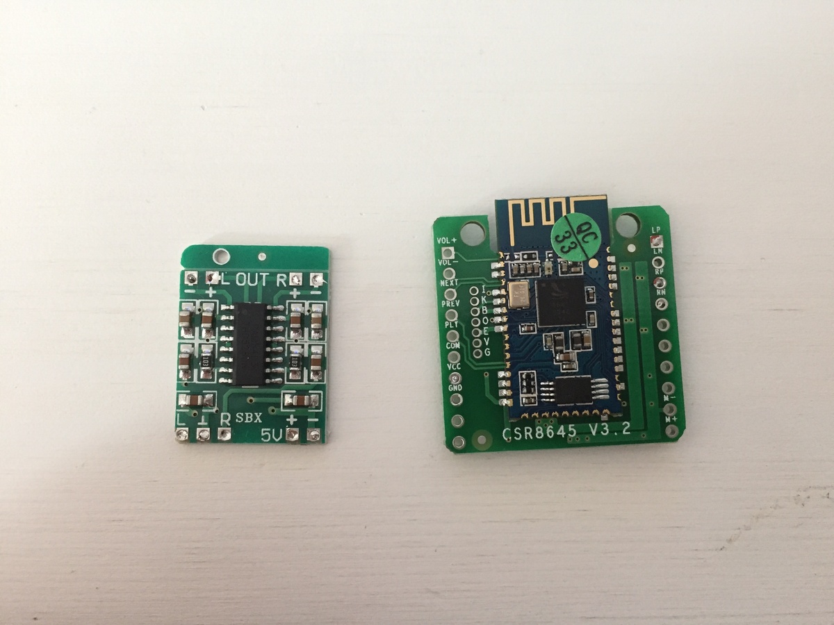

für einen Eigenbau Bluetooth Lautsprecher hab ich mir die Verstärker auf
dem Bild bestellt.
Zuerst wollte ich den Rechten testen, da ich diesen verbauen wollte.
Also hab ich zwei Visaton FR58 mit 4Ohm angeschlossen und als
Spannungsquelle einen 18650 Akku mittels Step Up auf 5V gebracht.
Wenn ich den Verstärker einschalte knistern die Lautsprecher nur und der
Verstärker Chip wird sofort heiß. Bluetooth schaltet sich auch nicht
ein.
Habe danach die Lautsprecher wieder ab gemacht, aber auch dann wird der
Amp nur heiß. Ich fürchte der ist schon hinüber.

Der kleine Amp ist ein PAM8403. Hier das Datenblatt dazu:
http://www.allelectronics.com/mas_assets/theme/allelectronics/spec/AMP-8403.pdf
Zu dem Anderen hab ich leider garnichts. Das Ding wird als CSR8645
Bluetooth Amplifier Board verkauft.
Ich weiß nur, dass er mit 2 mal 5W und 3,6-6,5V Betriebsspannung
angegeben ist.

von Jim M. (turboj)
> ein.
Klingt schwerstens nach: Quelle verkehrtherum angeschlossen (verpolt).
Damit ist das Modul in die weigen Jagtgründe gegangen.
Das CSR8645 Modul sieht für mich auch eher nicht nach einem 5V Design
aus, sondern nach Split-Power. Die breiten Leiterbahnen unten rechts
könnten die Lautsprecher Versorung darstellen. Hier bräucht man dringend
ein Datenblatt oder eine Anleitung. Vermutlich braucht man auch
Koppel-Kondensatoren am Ausgang.

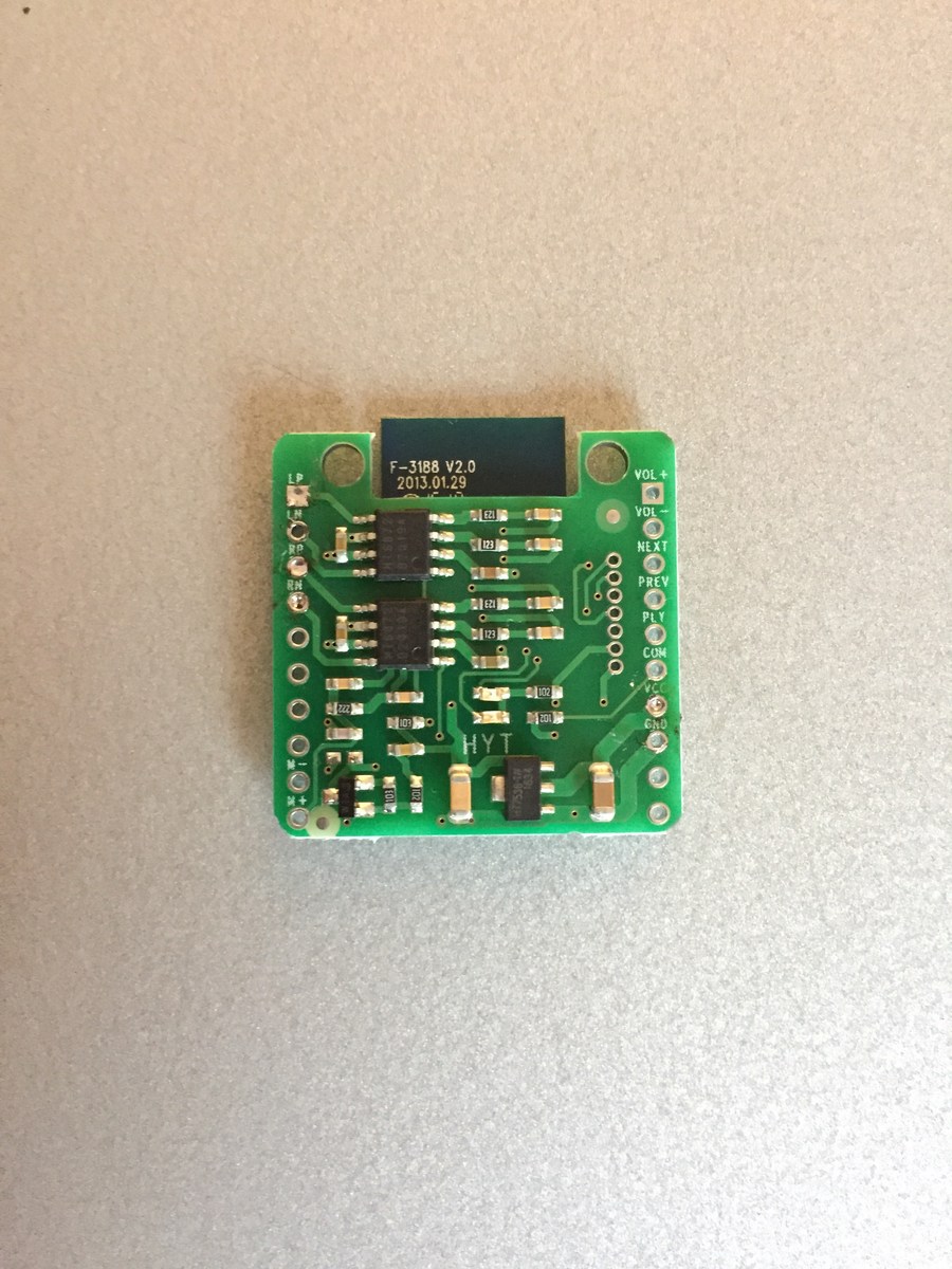

von Niklas (Gast)
Danke erstmal für die Antworten.
Hier ist nochmal ein Bild der Rückseite, die ja den eigentlichen
Verstärker darstellt.
In keinem der Videos, Bilder etc. in denen dieser Verstärker angewendet
wurde, waren zusätzliche Schaltelemente verbaut.
Und die wurden eigentlich auch immer mit nem 18650 Li-Ion Akku
betrieben.
Und ich bin mir zu 100% sicher, dass ich nichts verpolt habe. Denn wie
gesagt, ohne angeschlossene Lautsprecher hats ja zuerst funktioniert.

von Harald A. (embedded)
Sende mal ein paar Infos zu dem rechten Bluetooth-Modul, Link auf Shop
o.ä.
Edit: OK, ich habe es, da ist kein Verstärker nachgeschaltet sondern ein
RC4558 OP, um das Signal aus dem CSR8645 von differentiell auf
Masse-bezogen zu wandeln:
https://www.aliexpress.com/item/5-pcs-2015-New-CSR8645-4-0-Low-Power-Consumption-Bluetooth-Stereo-Audio-Module-Supports-APTx/32308115071.html
Da steht übrigens Versorgung max. 4.2V
Du müsstest beide Module also verbinden, sofern überhaupt noch
funktionsfähig.
Ah, sieht dein rechtes Modul von der Unterseite etwa so aus:
https://www.aliexpress.com/item/Bluetooth-4-0-CSR8645-Amplifier-Board-5W-5W-APT-X-Stereo-Receiver-Amp-Module/32774647341.html
Ja, dann ist tatsächlich ein Verstärker mit drauf.
Wie gut, dass du umfassende Infos geliefert hast, z.B. ein Bild von der
Unterseite.
Hast Du die Lautsprecher irgendwie verbunden oder gegen Masse
geschaltet? Das würde die Erhitzung erklären.

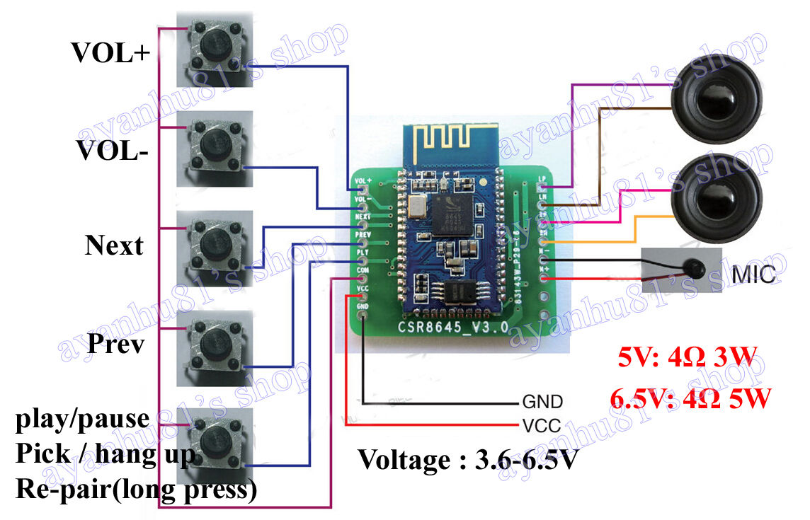

von Klaus R. (klaus2)
...das CRxxxx modul läuft auch OHNE step up mit 3,7V und mit 2x 4Ohm,
nutze ich selbst so. 5V versorgung geht auch, nix split power. Irgendwo
machst du einen Fehler...
Klaus.
von Niklas (Gast)
Die Frage ist nur wo ich den Fehler mache?
Die Lautsprecher habe ich natürlich so angeschlossen wie auf der
Abbildung zu sehen. Die ganzen Taster habe ich weg gelassen, dass sollte
aber unerheblich für die Funktion sein denke ich.
Um die Lautsprecher als Fehlerquelle auszuschließen, hab ich sie an
einem anderen Amp getestet und daran funktionieren sie einwandfrei.
Niklas schrieb:
> Gegen Masse hab ich es noch nicht geschaltet. Was könnte das den
> verändern?
Dann würde es heiß werden bzw. sogar die Endstufen Schaden nehmen. Also
unbedingt so anschließen wie auf dem Bild.

In diesem Fall fehlt tatsächlich der Filter, sowohl beim Board mit dem
CSR Chipsatz (mit HT8672 Amp) und auch beim weißen Board mit
JL-Chipsatz, offensichtlich mit PAM8403-Endstufe. Das Design mit dem CSR
kannst du beim obigen Aliexpress-Link ganz gut erkennnen. Filter hin
oder her, Rauschen sollte es deswegen nicht, höchstens keiner
EMV-Prüfung standhalten. Da gebe ich Stefan absolut Recht.

Woher das Rauschen kommt, müsste man mal analysieren. Auf dem CSR-Board
ist ja schon die Wandlung von Symmetrisch auf Unsymmetrisch mit dem
8-Pin RC4558, da könnte auch schon Rauschen eingebracht werden (siehe
mein Aliexpress-Link oben). Zumindest vom PAM8403 kann ich sagen, dass
der nicht sonderlich stark rauscht. Beim HT8672 weiß ich es nicht.
Vielleicht mal prüfen, ob an Pin 2 und 6 des HT8672 auch ordnungsgemäß
1uF angebaut ist und nicht weniger aus Kostengründen. Man könnte man mal
am Ausgang des CSR-Boards (das aufgelötete SMD-Board) mit einem
32Ohm-Ohrhörer lauschen (gegen Masse in diesem Fall), der RC4558 sollte
den Ohrhörer halbwegs treiben können. Mit diesem Test weiß man dann, an
welcher Seite Rauschen entsteht.
Muss mich korrigieren, das zweite IC auf dem CSR8645-Modul ist nicht der
RC4558-OP. Ich hatte mich durch die Zeichnungen auf Aliexpress
fehlleiten lassen, es handelt sich offensichtlich nur um Vorschläge zur
externen Signalanpassung. Das zweite IC auf dem CSR-Board dürfte das
EEPROM sein.
Also kommt es doch symmetrisch raus und genau aus diesem Grund ist
vermutlich auch der HT6872 eingesetzt worden - der hat nämlich einen
symmetrischen Eingang. Der Allerwelts-Verstärker PAM8403 hingegen nicht.
Jetzt könntest du trotzdem einen 32-Ohm Ohrhörer direkt am CSR-Modul
anlöten (symmetrisch, nicht gegen Masse) und lauschen. Wenn es hier auch
schon rauscht, liegt es vermutlich an mangelnder Entkopplung. Vielleicht
kann man mit einem Kodensator über VCC/GND etwas nachhelfen.
