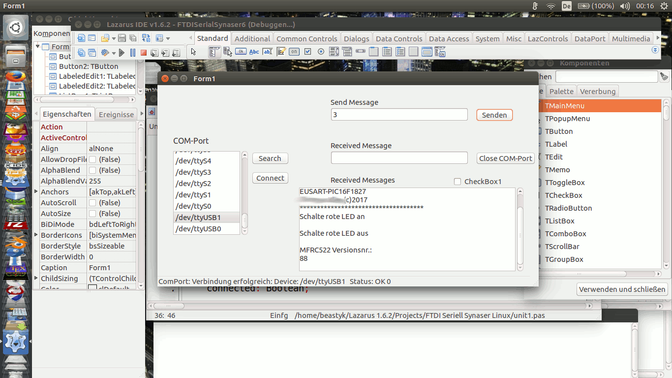

Moin Peter und Konsorten,
also
Peter II schrieb:
> #include <stdio.h>
da hast du auffallend recht, mea culpa, mea maxima culpa!
Und mein Dank geht dann auch an dich, kaum hingeschrieben und schon hat
er garnicht mehr gemeckert, ok, etwas schon, weil ich sprintf.c in der
Source geparkt hatte.
ich hab mal ein Bildschirmfoto von meinem Lazarusprogramm drangehängt,
siehe da, ich hab einen MFRC522-Clon, menno, nur 0x88h!
Weiß jemand ob der wie das Original funktioniert? UART mochte er das
letzte Mal garnicht haben....!?!
