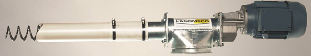

Servus allerseits Es geht um die automatische Fütterung von Hühnern, die mit Hilfe einer archimedischen Schraube erfolgt. Es handelt sich dabei um eine PVC Röhre mit einem Durchmesser von ca. 10cm und einer Laenge von 20m - 30m. Die Spirale (ca. 4mm dick) besteht aus gehaertetem Stahl, die sich recht langsam dreht . Das eine Ende des Rohres befindet sich unterhalb des Futtersilos (hermetisch abgeschlossen), am anderen Ende ist der Antriebsmoter befestigt (siehe Bild). Dazwischen befinden sich mehrere Oeffnungen für die Futterkörbe. Meine Aufgabe ist es nun, die Drehzahl der Spirale zu ermitteln, um damit die verbliebene Futtermenge im Silo grob zu berechnen. Mein erster Gedanke war: einen Magneten an den Rotor des Motors anbringen und mit einem Hallsensor die Drehzahl erfassen. Ging aber nicht, weil es verschiedene Modelle gibt und man nicht immer an den Rotor herankommt. Mein zweiter Gedanke war, den Magneten an die Spirale selbst zu befestigen. Aber nebst der Tatsache, dass es nicht einfach waere, an die Spirale heranzukommen, um ein Loch zu Bohren: keine Ahnung, wiesehr die Stabilitaet der Spirale duch diesen Eingriff beeintraechtigt waere. Auch kann die Position des Magneten je nachdem, wieviel Futter im Rohrer ist, um bis 15cm sich verschieben. Man müsste also mehrere Sensoren anbringen. Mein dritter Gedanke: induktive oder kapazitive Naehreungsschalter. Und damit habe ich überhaupt keine Erfahrung. Die Frage: könnte man mit einem solchen Sensor, den man oben am Rohr befestigt, die Drehzahl erfassen?

Mehmet K. schrieb: > image001.png Wie soll man bei einem Photo, dessen Thumb-Nail-Version kleiner als das Original ist, irgendwelche technischen Details erkennen? Und was sagt doch der Hinweis zum Thema Bildformate für Photos?

Forist schrieb: > Wie soll man bei einem Photo, dessen Thumb-Nail-Version kleiner als das > Original ist, irgendwelche technischen Details erkennen? Wegen dem Foto: sollte nur dazu dienen, um dem Geschriebenen einen bildlichen Rahmen zu veleihen: ein grösseres Format haette keine zusaetzlichen Infos beinhaltet. Hp M. schrieb: > Dann solltest du dort z.B. die Füllhöhe oder das Gewicht messen. > > Die Förderschnecke kan ja durchaus auch leer laufen und nichts fördern, > wenn das Futter z.B. verklumpt ist und nicht nachrutscht. Das ist durchaus richtig. Tatsache ist, dass wir bereits mit reiner Software den Siloinhalt auf ca 99% genau bestimmen können. Gerade heute kam eine Rückmeldung: 0,5% daneben getippt. Die Kunden wollen aber was zum Anfassen :) Die Höhe des Siloinhalts zu messen ist ziemlich knifflich, da das Ganze eine sehr sehr sehr staubige Angelegenheit ist und der Inhalt sich als Kegel absenkt. Auch das Gewicht zu mesen stand zur Diskussion. Die damit verbunden Kosten sind aber recht hoch. Auch müsste man stets die aktuelle Windgeschwindigkeit in die Rechnung miteinbeziehen. Chris D. schrieb: > Ja, das sollte möglich sein. Danke. Auf eine solche positive Rückmeldung hatte ich gehofft. Chris D. schrieb: > Ja, Du weisst nur, dass sich die Spirale dreht, aber nicht, ob sie > Futter mitnimmt. Das ist richtig. Es gibt sogar noch viel mehr an solchen Fallgruben. Aber am Gesamtbild aendern diese Einflüsse nicht viel. Wie oben schon geschrieben: z.Zt. liegt unsere rein rechnerische Fehlerquote unter 1%.

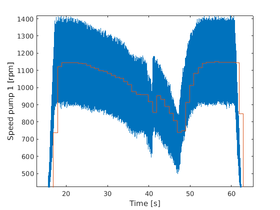

hinz schrieb: > Stinknormaler Asynchronmotor, dessen Dehzahl hängt nur wenig von der > Last ab. hmmmm, würde ich nicht unterschreiben...
#5036865
kunz schrieb: > hinz schrieb: >> Stinknormaler Asynchronmotor, dessen Dehzahl hängt nur wenig von der >> Last ab. > > hmmmm, würde ich nicht unterschreiben... https://upload.wikimedia.org/wikipedia/commons/3/36/Kennlinie_Asynchronmotor.svg
#5036868
Gemessen habe ich dies mit einem Magneten auf der Welle des Motors und einem AS5047 von AMS. Gruss
@kunz: Was um aller Welt machst Du mit dem Motor? :-} Das sind schon extreme Schwankungen. @hinz: Davon abgesehen: bei einem zulässigen Fehler von offenbar unter 1% reicht "Drehzahl hängt nur wenig von der Last ab" nicht - da muss man messen.
#5036908
Chris D. schrieb: > @hinz: > Davon abgesehen: bei einem zulässigen Fehler von offenbar unter 1% > reicht "Drehzahl hängt nur wenig von der Last ab" nicht - da muss man > messen. Überleg mal was mein Einwand bedeuten soll.
#5036922
Chris D. schrieb: > Was um aller Welt machst Du mit dem Motor? :-} > Das sind schon extreme Schwankungen. Naja, der Motor hat eine hydraulik Pumpe dran, welche i.d.R. läuft ohne Druck aufzubauen bzw. ab und zu hebt sie einen Kolben, das sieht dann so aus...

Forist schrieb: > Mehmet K. schrieb: >> image001.png > > Wie soll man bei einem Photo, dessen Thumb-Nail-Version kleiner als das > Original ist, irgendwelche technischen Details erkennen? Als representatives Bild ist an Pixelmenge et al. nichts auszusetzen. Viel Hilfreicher wäre aber wenn es nicht auf dem Kopf stünde: das ist kein Ansaugtrichter der das Geflügelfutter (um es nicht mit "unserem" Hühnerfutter zu verwechseln :-) anhebt, sondern es fällt vom Vorratssilo in die Förderspirale.
