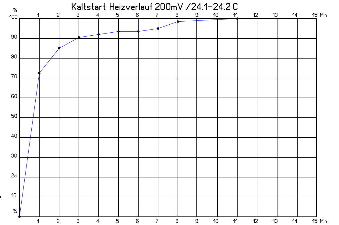

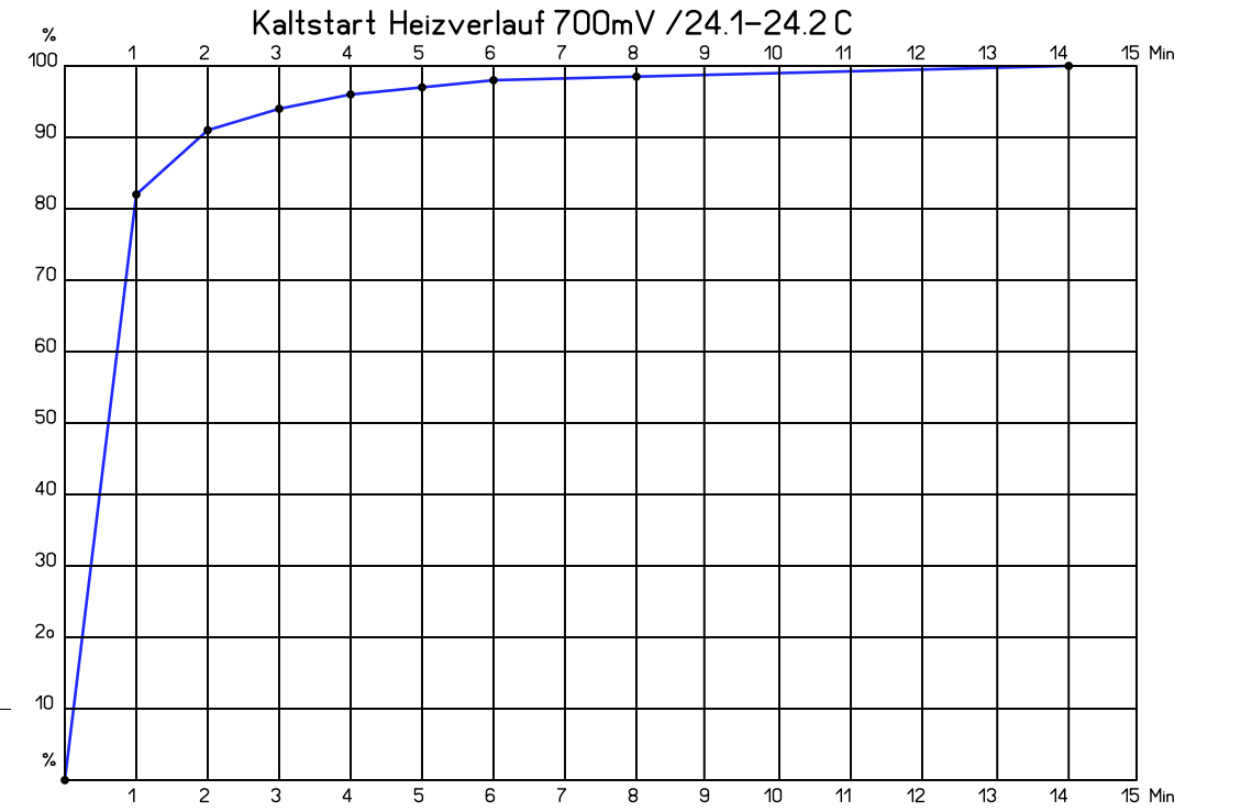

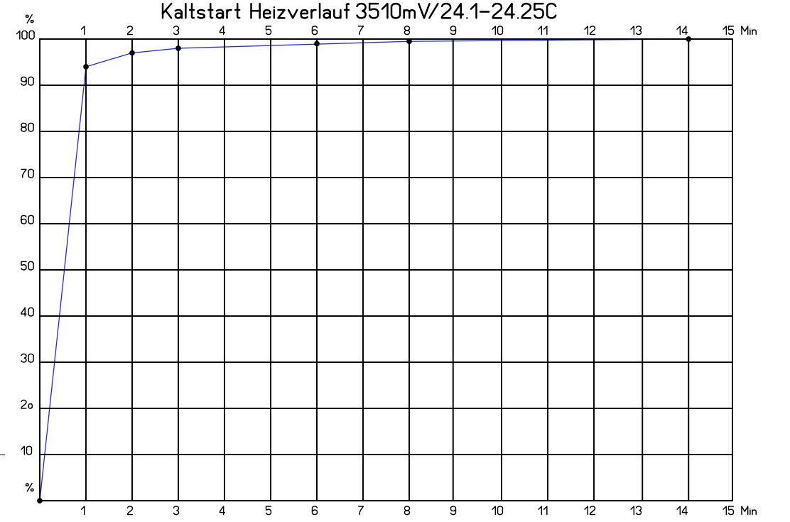

von herbert (Gast)
Ralph B. schrieb:
> Doch einen thermischen
> Sensor zu bauen ist Tricki.
Der Trick ist,das ganze auf das wesentliche zu reduzieren,auf eine
skalierte Anzeige zu verzichten und die Messwerterfassung schlicht und
einfach dem digitalem Ohmmeter mit mindestens 10 Ohm Auflösung zwischen
10k und 100k zu überlassen.
Ralph B. schrieb:
> Das Problem ist die bei kleinen Pegel winzigen Temperaturänderungen
> driftfrei zu erfassen
Ja , ist ein Problem aber mit einem zweiten Sensor als Driftkompensation
wenigstens zufriedenstellend zu lösen.
Ralph B. schrieb:
> und dabei nicht eine endlos lange Einschwingzeit
> in Kauf zu nehmen.
Naja, "endlos ist sie nicht, aber die in den ersten zwei Minuten steile
Rampe verflacht dann um so etwa nach 15 Minuten in eine Schwebung über
zu gehen. Bei einer Nachführmessung in der die HF-Vorheizung mit DC
simuliert wird reicht es einen beliebigen Punkt auf dieser flachen Rampe
zu treffen und man erhält trotz einigen Minuten "Blindflug"brauchbare
Ergebnisse.
Ich kann ab 200µW messen wenn ich nicht gerade die Wohnung kurz vorher
gelüftet habe.;-) 800µW entsprechend 200mV sind problemlos möglich.
Klar lässt mich meine Birne mit diesem "Ausprobier-Leistungsmesser"
nicht in Ruhe und so habe ich die Idee nicht "Seriel" zu messen sonder
Quasie parallel.Das heißt ich kann wärend der Hf-Heizwerterfassung auf
DC-Heizung um oder hin und her schalten. Das macht leider ein Koaxrelais
notwendig aber bringt gute Vorteile mit sich. Da eine abkühlung
schneller geht als heizen in Richtung Schwebungoder Sättigung, kann man
durch gezieltes und dosiertes DC-überheizen die Mesung anschieben und
unter 10 Minuten drücken.
Genauer dürfte das auch noch sein.
Ich denke für 50 amateurmäßige Messungen im Jahr taugt das allemal.Die
genauigkeit muß sich mit< 3% hinter Bird un co nicht verstecken.
Kostenmäßig ebenfalls nicht.
Im übrigen ist diese Aufgabe für mich sehr reizvoll, auch zu sehen was
man mit wenig und ohne µc machen kann.

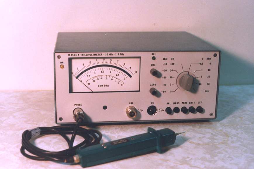

Falls es interessiert: Im Anhang ist ein Bild eines von den UKW
Berichten (Prokopp) nach-gebautes HF-Millivoltmeters. Mit Ge-Dioden im
Messkopf funktioniert es leidlich bis 500Mhz. Ganz so gut wie der URV-3
Tastkopf ist er definitiv nicht. Vielleicht beschäftige ich mich
irgendwann wieder damit und versuche etwas mit SOT-23 Dioden auf die
Beine zu stellen. Leider sind die "richtigen" Dioden eine
Herausforderung zur Beschaffung.

Geht erst heute Abend, weil ich noch nicht zu hause bin. Es war so um
1977-1979 herum. Der Autor hieß, glaube ich, "Prokopp" oder so ähnlich.
Das war ein Einschubgerät mit verschiedenen Ausbaumöglichkeiten (wie
Logarithmierer und Auto Range).
Das Funktionsprinzip ist dem des URV3 identisch.

Das besagte HF-Millivoltmeter wurde in den folgenden UKW Berichte Heften
beschrieben:
HF-Millivoltmeter für den Eigenbau
Heft 4, 1983, Seiten 236-250
Heft 1, 1983, Seiten 3-17
Heft 1, 1986, Seiten 23-26
