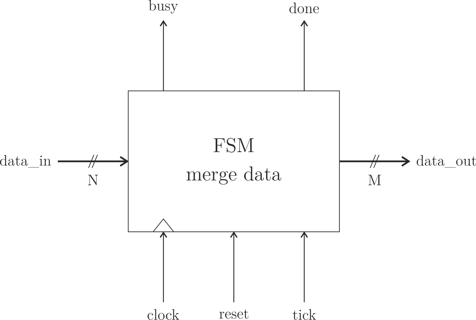

Nun habe ich im ersten Schritt versucht eine FSM zu generieren, welche
die ankommenden Daten (Bei UART üblicherweise 8 Bit Pakete) eigenständig
auf die Ausgangsgröße anpasst. Das erste Bild "Module_merge_data" stellt
dieses Modul mit Ein- und Ausgangssinalen dar. Hierbei sind die
Vektorlängen der Ein- und Ausgangssignale der Daten (N und M) generische
Parameter, die biem instanziieren des Moduls festgelegt werden.

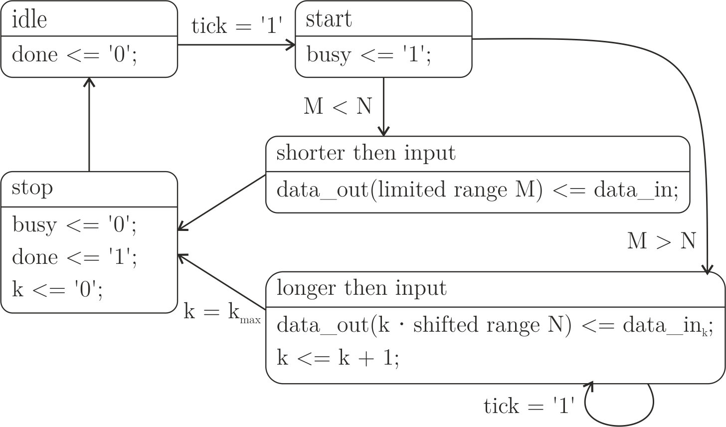

Das Zustandsdiagramm zur FSM ist in Bild "FSM_merge_data" dargestellt.
Hier ist zu erkennen, dass im Zustand "start" ein Vergleich der Ein- und
Ausgangsvektoren stattfindet. Anschließend werden basierend auf diesem

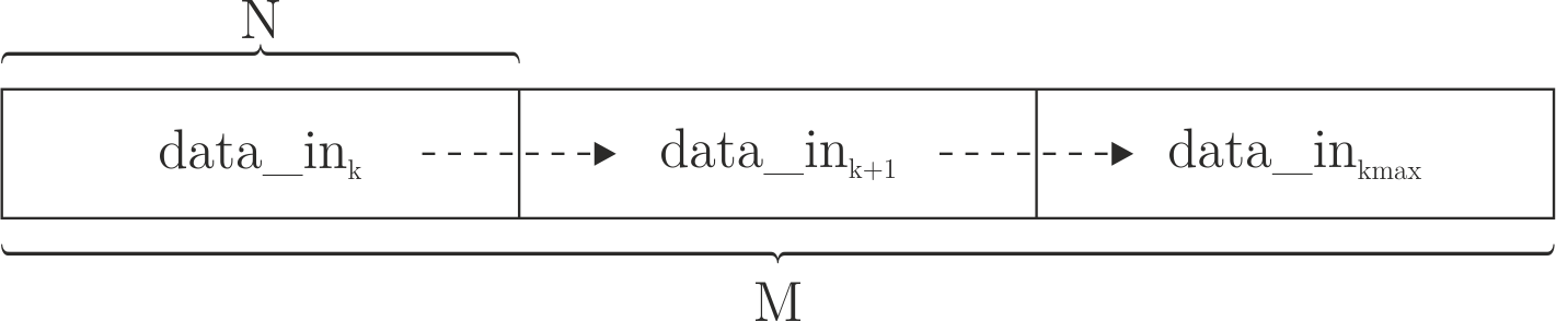

Ergebnis der Eingangsvektor beschnitten oder so oft eingelesen bis der
Ausgangsvektor vollständig ist, Bild "scheme_merge_data" verdeutlichet
diesen Vorgang. Dabei wird mit jedem neu anliegendem Datenvektor am
Eingang ein Signal "tick" gesendet, um die FSM auszuführen.
Dass funktioniert auch alles tadelos, nur bekomme ich Probleme bei der
Synthese, wenn ich mich auf nur eine Ausgangsgröße beschränke, in meinem
Fall auf "data_out".
Für den Fall M > N nimmt das Ausgangssignal data_out die größe M an,
womit data_in im Zustand "shorter then input" (M < N) nicht zugewiesen
werden kann. Die Vektorlängen stimmen für diesen Fall nämlich nicht mehr
miteinander überein, was auch Sinn ergibt. Ich bin also gezwungen den
Ausgang data_out in data_out_short und data_out_long zu unterteilen.
Ansonsten bleibt Synthesefähigkeit dieser FSM aus.
Nun meine Frage:
Ist es möglich, sich dennoch auf einen Ausgang festzulegen?
Um ein klassisches Schiftregister handelt es sich ja hier nicht mehr.
Eher wird durch den Indexberreich des ausgangsvektors geschifted.
besten Gruß! =)

Zeile 103 des Moduls (merge_data.vhd) macht bei der Synthese
Schwierigkeiten.
verständlich, da bei dem angesprochenen Fall (data_out > data_in) der
Vektor data_out größer ist als der von data_in. Für das Beispiel data_in
8 Bit, data_out 20 Bit erscheint folgende Fehlermeldung in Quartus.
Error (10504): VHDL error at merge_data.vhd(103): slice that is assigned
to target slice has 8 elements, but must have same number of elements as
target slice (20)
Wüsste aber auch mommentan nicht wie ich dies besser lösen könnte.
Besten Gruß und einen guten Start in den Tag!
Du schreibst einfach in Kenntnis des Wortes und dessen Position der 8
innerhalb der 20 bit, diese richtig rein, also:
"if upper slice" -> Zielvektor (19 downto 14) <= UART_DATA(5 downto 0);
"if mid   slice" -> Zielvektor (13 downto  7) <= UART_DATA(6 downto 0);
"if lower slice" -> Zielvektor ( 6 downto  0) <= UART_DATA(6 downto 0);
