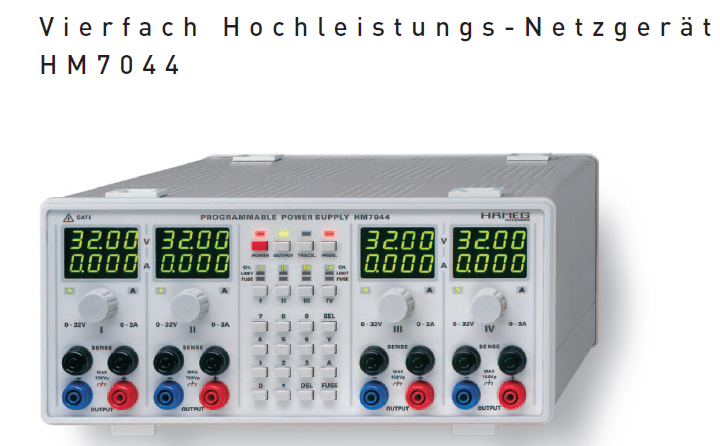

4 Verbraucher werde mit folgenden Spannungen versorgt:
2x 18V
1x 27V
1x 33V
In jeden Verbraucher fließt max. 2A
Was ich will, ist, alle Verbraucher über einen Stecker zu betreiben und
nicht wie zur Zeit über 4 Spannungseingänge

Stellt dir vor du hast dieses Netzteil(siehe Bild welches ich gepostet
habe). Du benutzt alle 4 Spannungsausgänge um deine 4 Verbraucher zu
versorgen. Alle Verbraucher werden mit fester Spannung betrieben. Das
Netzteil ist aber sehr groß und sehr schwer. Du willst ein kleineres
haben. Kleiner und leichter könnte es doch werden, wenn ich den ganzen
schnickschnack weglasse, wie Spannungsanzeige usw.. In so einen Teil ist
vieles drinne was ich gar nicht benutze.

Jedenfalls ist ein einzelnes Netzteil mit diesen Festspannungen ziemlich
unüblich.

Wenn du (zum Beispiel) einen 8poligen Stecker nimmst, kannst du vier
Spannungen mit jeweils (+) und (-) darüber führen.
Wenn die Spannungen alle eine gemeinsame Masse (GND) haben, ist es
möglich, alle GND-Anschlüsse auf einen gemeinsamen Stift zu führen und
die (+)Anschlüsse der vier Spannungen jeweils auf einen Stift. Das
ergibt dann in diesem Falle einen 5poligen Stecker.

Ich brauche ein ganzes Netzteil. Angefangen über einen Stecker(230V AC),
Spannungen gleichrichten, glätten, heruntertransformieren, alles was
dazu gehört...)

Schätze mal..:
Er sucht einfach ein Netzteil mit einer Netzzuleitung, das die o.a.
Spannungen und Ströme liefert, um sein Labornetzteil wieder frei zu
haben...
Ich würde sowas nehmen 24V/15A :
http://www.ebay.de/itm/DC12V-24V-2A-30A-Netzteil-Trafo-Adapter-Treiber-Power-Supply-LED-Strip-Lampe-DE-/162296585279?var=&hash=item25c9a15c3f:m:m5fnVz9DxDHAxF6ZJYM4NFQ
Das kann per Poti mit ziemlicher Sicherheit auch auf 27V hochgedreht
werden. (Mein 12V Netzteil aus dieser Serie lässt sich auch auf 14,7V
hochdrehen).
Dazu noch nen Step-Up von 27V auf 33V:
http://www.ebay.de/itm/150W-10-32V-to-12-35V-High-Power-Step-Up-Modul-Boost-Power-Converter-for-Arduino-/152574714680?hash=item2386296338:g:YIEAAOSwUKxYb3uJ
und 2 Step-Down DC/DC Wandler von 27V auf 18V:
http://www.ebay.de/itm/XL4015-Step-Down-Wandler-36V-5A-Spannungregler-DC-DC-Arduino-/162451442096?hash=item25d2dc49b0:g:4ccAAOSw03lY6nYL
Vor jeden Wandler noch eine entsprechende Sicherung, sowie an jeden
Ausgang eine 5-10A Schottkydiode gegen Stromrückfluss aus irgendwelchen
Elkos oder anderen Stromquellen. Das vertragen die DC/DC-Wandler nämlich
