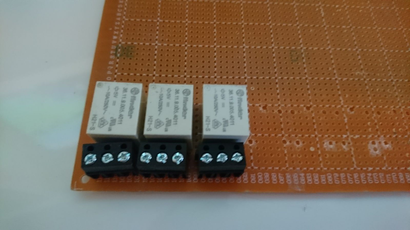

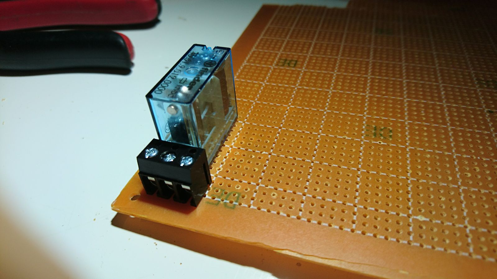

wollte mal nachfragen, ob die Kabeln korrekt gelötet sind?
Es sind 230V Relais, darüber werden 230V 1A laufen (relais sind für 10A
ausgelegt).
Die Lötpunkte um und auf die Relais habe ich entfernt, Abstand von 4mm
ist sich leider nicht immer 100% ganz ausgegangen.
Werde das ganze auch noch ordentlich mit Plastik 70 isolieren, ist das
soweit ok (ausser dass die restliche Elektronik noch fehlt ;-) ...)
lG
Es ist immer wieder erstaunlich, wie manche Leute mit modernster
Fototechnik solche superflauschigen Fotos mit max. Unschärfe
hinbekommen.
Von Anschein her scheint es korrekt zu sein.
> ausgelegt).
Die Frage ist aber, was auf der Spulenseite ran kommt.
Sehr wahrscheinlich doch irgend eine Steuerschaltung.
Dir ist die Problematik der elektrischen Sicherheit also schon irgendwie
bewußt?
Das ändert leider nichts an den Eigenschaften der Relais. Die haben laut
Datenblatt nur einfache Basisisolierung.
http://www.produktinfo.conrad.com/datenblaetter/500000-524999/503243-da-01-de-PRINTRELAIS_5_VDC_SERIE_36.pdf
Damit werden nicht die Anforderungen an sichere Trennung gewährleistet.
Dass die Luft- und Kriechstrecke auch zu kurz sind, ist auch klar.
Falls also die Ansteuerschaltung berührbar sein soll, sind die formalen
Anforderungen an die elektrische Sicherheit nicht gegeben.
Gruß Öletronika

Normalerweise schleift man die Lötpads nicht weg, sondern lötet die
Relais da an und entfernt nur die nicht verwendeten Pads. Das ergibt
eine stabileren Aufbau, weil die Relais festgelötet sind, und nicht
rumwackeln.

Was genau bedeutet "Basisisolierung"?
Die Platine wird vom einem Arduino angesteuert.
Das ganze wird in einen geschlossenen Steuerkasten verbaut und somit
auch nicht berührbar.
Um die Einhaltung der 4mm werde ich mich noch kümmern
Gast #5037949
Hä? Da du ja selbst Zweifel an deiner Arbeit zu haben scheinst,
erspare ich mir einen Kommentar. Ich hätte zwischen den Relais
eine Reihe zusätzlichen Zwischenraum gelassen und die Pads
der Relais ordentlich verlötet. Die Verbindung zwischen den
Relais und den Schraubklemmen macht man gewöhnlich mit 1mm
Silber-oder Zinkdraht, wo man jeden Pad unter den Draht
mit verlötet. Versuchs lieber nochmal.

Ich würde es vor allem mal mit anderen Relais versuchen, bei denen
zwischen den Anschlüssen für Spule und Schaltkontakte auch wirklich
genug Abstand ist.
z.B. "JS 05 N K" oder "FIN 43.41.7 5V" vom Reichelt sollten für dich
ganz gut passen.
Nebenbei hat das den Vorteil, dass die Anschlüsse auf 230V-Seite auch
kürzer werden können.
Dann zwischen den Relais 5mm Abstand.
Den Vorschlag von michael_, eine Platine mit Edding zu malen, und selber
zu ätzen und zu bohren macht Spass und braucht nicht viel Material.
Und das Ergebnis sieht vermutlich schon beim ersten Versuch besser aus
als die nicht passenden Löcher der Lochrasterplatine.
Na hoffentlich, bloss sind trotzdem die nötigen Abstände einzuhalten.
Wie denn, und ausserdem reicht das nicht, zwischen Ansteuerung (Spule)
und den 230V-Anschlüssen sind 7,5 mm nötig. No Way, Schaltung ist
gefährlich.
Georg

#5038642
https://de.wikipedia.org/wiki/Basisschutz
http://www.technik-forum.ch/_files/downloads/Focus_1012_Electrosuisse.pdf
Basissisolierung ist also der minimale Schutz gegen elektrischen Schlag
durch Berühren von Schaltungsteile, die unter Spannung stehen.
Allerdings ist diese Maßnahme nicht ausreichden für eine sichere
elektrische Trennung zwischen Stromkreisen mit gefährlichen Spannungen
zu anderen Teilen eines Geräte oder Anlage. Da sind zusätzliche
Maßnahmen je nach Konstruktion vorgeschrieben (siehe Schutzklassen)
https://de.wikipedia.org/wiki/Schutzklasse_(Elektrotechnik)#Schutzklasse_II_.2F_Schutz_durch_doppelte_oder_verst.C3.A4rkte_Isolierung
oder auch
https://de.wikipedia.org/wiki/Schutzklasse_(Elektrotechnik)#Schutzklasse_I_.2F_Schutzleiter
Woher kommt aber die Stromversorgung?
Gehen da keine Sigalleitungen raus, die unter Umständen berührbar sind?
Ist der geschlossene Steuerkasten aus Metall:
-> Schutzklasse 1 (
Oder ist er aus nicht leitendem Material (Plastik? Dann kann die
doppelte Basisisolierung durch das Gehäuse gewährleistet werden. Dann
dürfen aber keine berührbaren Signalleitungen aus dem Gehäuse
herauskommen und für die Stromversorgung gelten auch die gleichen
Bedingungen entsprechend Schutzklasse II (Luft und Kriechstrecken mind.
ca. 7mm zwischen Netz und interner Steuerung.
Gruß Öletronika

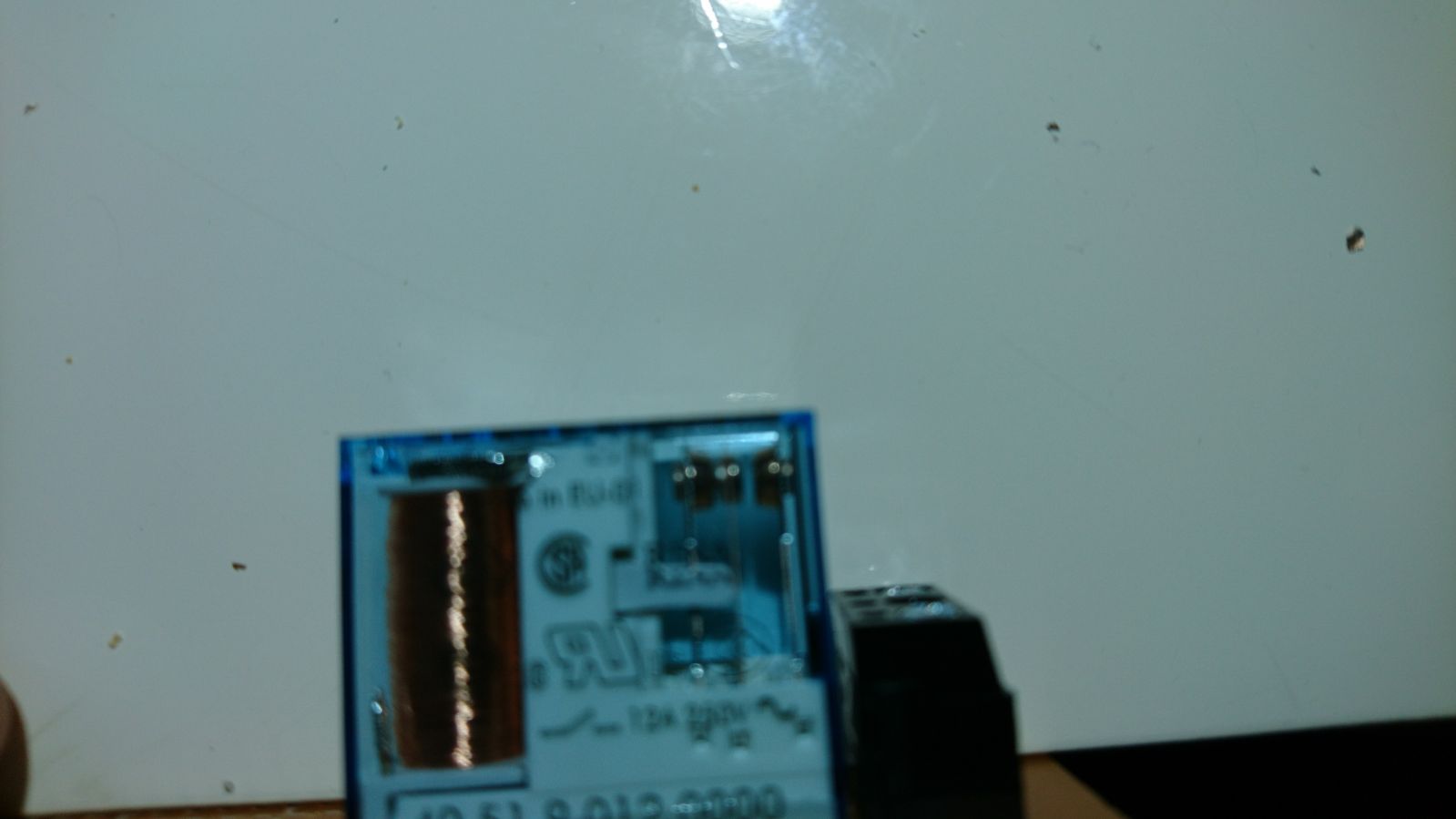

Gast #5039235
U. M. schrieb:
>> Bzw ist mir nicht mal klar,
>> wie sie überhaupt ordentlich im Board halten sollen. Werden sie nur über
>> die angelöteten Drähte gehalten?
> Das ist bei Printrelais nun mal der übliche Fall, außer man klebt sie
> noch extra fest!
Mit was sollte man festkleben? Problematisch wird es nur, wenn ein
Relais kaputt geht. Kann man dieses dann noch so einfach austauschen?
Ich bin der auf der Suche nach einem Relais, welches ich mit 5V
betreiben kann, 230V 10A schaltet und auf ein 2,54mm Lochraster passt,
oder zusätzlich Löcher bohren zu müssen. Und dabei natürlich auch noch
entsprechende Abstände einhält.
https://gfinder.findernet.com/public/attachments//40/DE/S40DE.pdf
40.51.9.005 hat ein Raster von 5mm, daher weiß ich nicht sicher, ob
dieser auf das 2,54mm Raster passt...
Gibt es alternativen?
Danke!

Gast #5047413
habe nun das Relais Finder 40.51. zuhause. Dieses passt genau auf die
Lochrasterplatine (juhuu).
Abstand zwischen den Leiterbahnen sind 4mm, Plastik 70 kommt noch drauf.
Passt das nun soweit, was den 230V Bereich betrifft?
Eine andere Frage noch: Im Relais (siehe Foto, leider etwas unscharf),
ist der Arbeitskontakt zwischen offen und zu maximal 2mm, ist das nicht
zu wenig??
Danke
