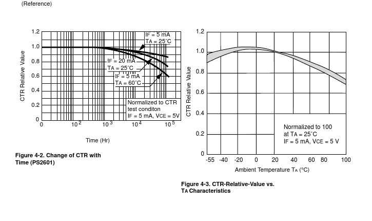

Und wenn er den CTR in zehn Betriebsjahren auch noch erbringen muss
damit die Schaltung dann noch funktioniert landet man mit
Sicherheitsfaktor 2 gleich wieder bei ~10mA.
Das ist eine Angabe welche man tatsaechlich in dem DB vergebens sucht.
Aber vlt. altern die auch heute garnicht mehr ...

Sicherlich leidet bei gleichen Bedingungen die Diode mit dem hoeheren
Strom etwas mehr aber die Frage war ja nach dem minimalen Strom. Legt
man das jetzt so aus das am Ausgang gerade der noetige Strom fliesst
geht das auf Dauer sicher schief.
Wenn die Temperatur hoch geht, mal 60 Grad annehmen sinkt der CTR um
vlt. 10-15% und in zehn Jahren unter solchen Bedingung um vlt. 40% vom
Ursprungswert. So findet sich das jdf. bei aelteren NEC Publikationen.
Sicherlich wird es auch bei Vishay irgendwo Angaben dazu geben.
Angaben zur Temperaturabhaengigkeit gibt es ja nur keine wie sich das
ueber die Gebrauchsdauer entwickelt, sowas wie links im angehaengten
Bild.
