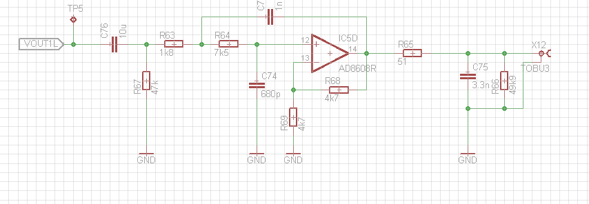

ich will einen externen DAC an DSP anschließen. Ich weiß nicht genau,
wie ich meinen DAC (WM8768) betreibe, also im Datenblatt stehen DVDD und
AVDD. 1. soll ich die beiden trennen? (ich habe nur einen
Spannungsregler, welcher 3V3 am Ausgang ausgibt)
2. Am Ausgang des DAC muss eine Filter-Schaltung vorgesehen werden. Eine
vorgeschlagene Schaltung ist im Datenblatt vorhanden ohne Angabe von dem
OP-Verstärker.
diese Schaltung habe ich gemacht mit AD8608 (siehe Anhang)
Jetzt möchte ich wissen, ob ihr in meiner Schaltung etwas falsches
sieht?
ich wäre euch sehr sehr dankbar
und sorry für meine schlechte Deutsch

Allerdings hat der WM8786 einen getrennten Eingang für die
DAC-Referenzspannung (VREFP), und der Schaltungsvorschlag zeigt einen
RC-Filter zwischen VREFP und AVDD. Es sollte also kein Problem sein,
DVDD und AVDD direkt zu verbinden.
> Eine vorgeschlagene Schaltung ist im Datenblatt vorhanden ohne Angabe
> von dem OP-Verstärker.
Du musst einen OpAmp wählen, der mit deiner Spannungsversorgung
funktioniert und den Spannungsbereich am Eingang und am Ausgang
unterstützt. Das ist beim AD8608 der Fall.
Allerdings ist der Ausgangspegel laut Datenblatt ein Fünftel von VREFP,
mit 3.3 V musst du also die Verstärkung höher drehen, um 2 Vrms zu
erhalten.
Hallo lieber  Clemens,
vielen Dank für deine sehr hilfreiche Antwort.
ich habe also Wert ausgerechnet, welche Spannung verstärkt am Ausgang
des OpAmp.  Das Ergebnis ist 1,32V
ich werde den Widerstand R68 kleiner machen dann komme ich näher an 2
Vrms, höffentlich ;)
nochmal vielen Dank

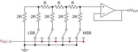

 ich wollte noch zu meinen Kenntnissen fragen, warum soll man DVDD und
AVDD trennen?
hat es mit Signalgeschwindigkeit zu tun? Oder gibt es einen anderen
Grund dafür?
Smashord schrieb:
> warum soll man DVDD und AVDD trennen?
Ein R/2R-DAC erzeugt die Ausgangsspannung, indem er die Widerstände so
umschaltet, dass der resultierende Spannungsteiler das gewünschte
Ergebnis hat.
Im Bild erzeugt dieser Spannungsteiler eine Spannung zwischen Masse und
VREF. Jede Änderung von VREF beeinflusst sofort und direkt das
Ausgangssignal.
Der WM8768 ist kein R/2R-DAC, aber das Prinzip ist dasselbe: das
Ausgangssignal ist relativ zu VREFP und VREFN; diese Pins sollten
deshalb so wenig Störungen wie möglich haben.
