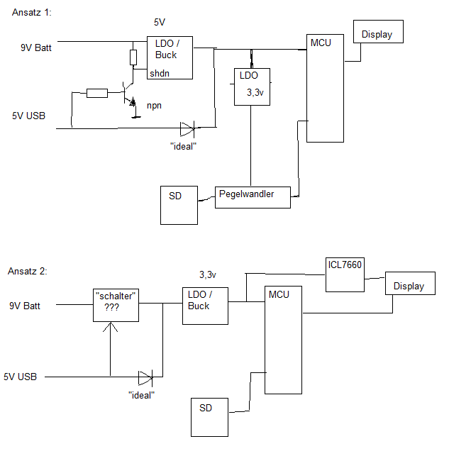

Für die Versorgung der Schaltung hätte ich zwei Ansätze: (Skizze im
Anhang)
Ansatz 1) Den µC mit 5V betreiben und die SD-Karte mit 3,3V:
Die 9V der Batterien gehen auf einen LDO oder Buck, der sie auf 5V
runtersetzt.
Dazu kommt die ~5V USB Versorgung, die den LDO/Buck über den SHDN Pin
abschaltet und sich dann nach einem P-FET als "ideale Diode" mit dem
Ausgang des LDO/Buck trifft und den µC versorgt.
Dort werden mit einem weiteren LDO 5V -> 3,3V für die SD Karte
generiert.
Überschlag Verluste im Worst-Case am LDO:
Pv1 = (9V-5V)*0,2A = 800mW
Pv2 = (5V-3,3V)*0,1A = 170mW
Vorteil: höhere Taktfrequenz möglich, Kontrastspannung für Display
unproblematisch
Nachteil: braucht einen Pegelwandler für den SPI zur SD-Karte (reicht
bei einer SD Karte eigentlich ein Unidirektionaler oder muss er
bidirektional sein?)
Ansatz 2) Die gesamte Schaltung mit 3,3V betreiben:
Die 9V gehen mit einem LDO oder Buck auf 3,3V runter. Hier müsste ich
mir dann überlegen, wie ich den 9V Pfad mit einem FET öffnen kann, wenn
die USB Spannung aktiv ist.
Die USB Spannung geht, wie in Ansatz 1, über eine "ideale Diode"
ebenfalls an den LDO/Buck.
Pv = (9V-3,3V)*0,2A = 1,14W
Vorteil: SD Karte kann direkt vom µC angesteuert werden
Nachteil: niedrigere Taktfrequenz (max. 12MHz?), mehr Aufwand bei
Kontrastspannung am Display (sowas wie ICL7660?) oder die PWM Variante
(Ladungspumpe?), ich brauche noch eine Ansteuerung für einen FET als
Schalter im 9V Pfad
Welche der beiden Varianten würdet ihr als "sinnvoller" erachten?

Ein ATmega1284P mit seinen 16 KiB RAM wäre angebrachter, denn eine
SDCard kann beim Schreiben durchaus mal bis zu einer halben Sekunde
verzögern: 4+2+2 = 8 Kanäle mal 1 oder 2 Bytes bei 1 kHz sind 4 oder 8
kB in 0.5 s, der ATmega328 hat nur 2 KiB.
> 2 LEDs: 40mA
Dienen diese zu Beleuchtungszwecken?
Wo steht etwas von der Notwendigkeit eines hohen Taktes? Oder anders
gefragt, warum wären z.B. 11.059 MHz (bei 3.3 V) zu langsam?
> ...I/O Mapping...
Das interessiert eigentlich, wenn überhaupt, nur Assemblerprogrammierer,
der C-Compiler erledigt das. Die betreffenden Zugriffe werden einen Tick
langsamer, spielt fast nie eine Rolle.
von Daniel N. (natulo)
Carol schrieb:
> Und wofür sind 10^-3 bei einem µC gut?
> Dadrin funktioniert alles mit Binärzählern, die Zahl 1000 ist
> dort nicht "rund". 1024 schon eher...
Für die Abtastrate von 1kHz wollte ich jede Millisekunde einen Interrupt
auslösen, der dann über ein Flag im Hauptprogramm die Wandlung anstößt.
Darum die "10^-3" = 1ms. Wenn ich mich nicht vertan habe bräuchte ich
dafür mit Timer1 im CTC Modus ein OCR1A von 14744,6 (nach ocr1a = [
f_cpu / (prescaler * f_interrupt) ] -1 ), was nicht machbar ist. Wobei
die Abweichung sehr klein ist, womöglich vernachlässigbar. (ca.
-0,0027%/+0,0041%)
An den Zugriff auf die SD-Karte habe ich nicht gedacht. Ich hatte
gedacht, dass man einmalig auf die SD-Karte zugreift und "aktiv" hält
und dann einfach dauerhaft die Werte draufschreibt, wenn sie gerade
kommen.
Nach dem was du geschrieben hast vermute ich, dass man die Werte in dem
RAM schreibt und dann in Intervallen als Ganzes auf die SD-Karte
schreibt?
Dafür würde ich mit meinem bisherigern Ansatz dann ziemlich viel RAM
brauchen, denn ursprünglich sollten die Telegramme die ich abspreichern
wollte so aufgebaut sein: (und so hatte ich sie Testweise per UArt
verschickt.)
Sensorname _ dd.mm.yy _ hh:mm:ss.ms _ Wert \n
    5       1     5    1     8       1  2    1
Das wären dann nach meiner Rechnung 24 Byte pro Messwert und Kanal
gewesen.
Wenn man das zwischenspeichern müsste, würden da ja absurde Datenmengen
anfallen. Demnach müsste ich das Telegramm entschlacken, nur am Anfang
Datum ect. senden und danach mit einer Laufnummer arbeiten.
Kann man auf der SD-Karte problemlos zwischen mehreren Textdateien als
Zielort wechseln oder muss man das alles in eine Datei schreiben?
>> 2 LEDs: 40mA
Die eine LED ist als Status-LED für das Programm und die andere liegt
hinter der Versorgung und soll signalisieren, dass das Gerät
eingeschaltet ist. Für den Zweck würden die wahrscheinlich auch mit
weniger Strom noch ausreichend hell sein.
Bei der Taktfrequenz bin ich mir ehrlichgesagt nicht sicher, wie viel
ich da brauche, da ich dazu keine Erfahrungswerte habe. Daher auch die
Frage, nach welchen Kriterien man die festlegen würde.
>> ...I/O Mapping...
Gut, dann sollte das keine Probleme machen. Bin auf das Thema gestoßen
und war mir nicht sicher ob das dramatisch wäre.
Beitrag "Atmega324A Probleme bei FET Steuerung"
Bis hierhin schonmal Danke für die Antworten und noch einen schönen
Sonntag.
von S. Landolt (Gast)
> Zugriff auf die SD-Karte ... einfach dauerhaft die Werte draufschreibt
Genauso mache ich es, übrigens völlig ohne Dateisystem; trotzdem treten
diese Pausen bis 0.5 s auf, ohne Unterschied zwischen no-name und etwas
besseren Samsung-SDCards.
Nein, kontinuierlich per FIFO.
> problemlos zwischen mehreren Textdateien als Zielort wechseln
Ich denke schon, warum nicht, wenn man ein entsprechendes Dateisystem
verwendet, z.B. von ElmChan.
Nur als Beispiel, weil ich sie zuletzt verbaut habe: KM2520ZGC-G01 von
Kingbright (schön klein, trotzdem bedrahtet) sind bei direktem
Sonneneinfall noch bei 150 uA lesbar.
