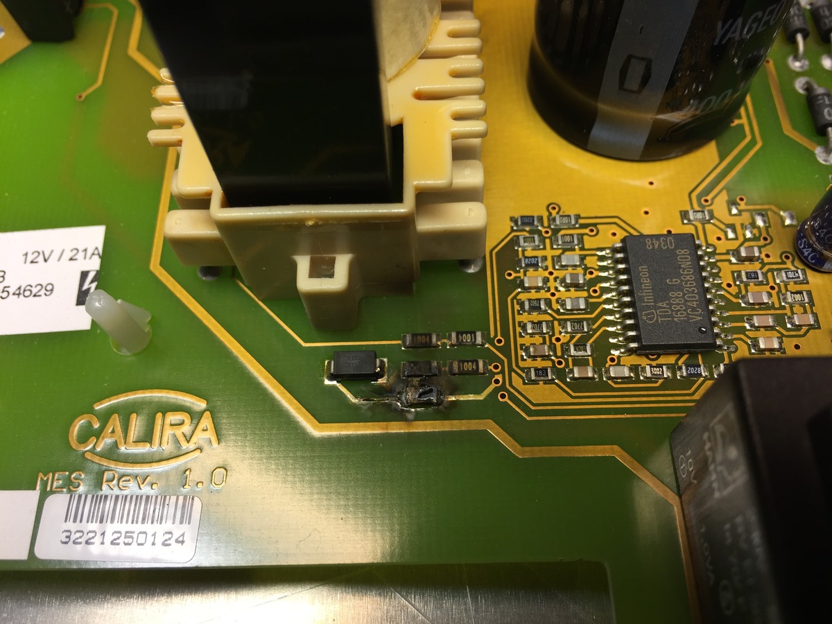

ich bin Elektroniker für Maschinen- und Antriebstechnik und bin im
Bereich von Netzteilen usw. nicht so fit.
Ich habe ein 12V Netzteil von meinem Wohnwagen, das defekt ist.
Habe im Anhang Bilder mit "Schmauchspuren", wüsste gerne die Ursache um
ggf. die defekten Bauteile zu tauschen.
Wäre Super wenn ihr mir ein paar Tipps geben könnt..
Was mir aufgefallen ist:
Sicherung defekt, großer Elko etwas aufgebläht, Bauteil unter dem
Übertrager "abgekokelt".

Danke für die guten Bilder
? Wenn Du den schwarzen meinst, da ist oben eine schwarze Folie
eingelegt, damit man nicht an dem Alu des Elkos einen Schlag bekommt.
Diese Folie ist eigentlich immer gewölbt.
> Sicherung defekt
Sicherungen sind nicht defekt.Sie haben ausgelöst oder angesprochen.
Ich seh da zwei Sicherungsautomaten und zwei 15A-Sicherungen, welche
davon hat/haben denn abgeschaltet?
> Bauteil unter dem
Das Bauteil war wohl ein Widerstand. Der dürfte den Strom kontrolliert
haben, der durch den Schalttransistor des Wandlers fließt.
Durchgebrannt wahrscheinlich nach Defekt des Schalttransistors.
Der Brand des Widerstands ist also nur ein Folgefehler. Für die
Reparatur müsste man den Sollwert des Widerstand wissen und auch die
wahre Fehlerursache beseitigen: irgend ein Fehler auf der
Hochspannungsseite des Wandlers.

danke für die Antwort.
Es hat die 2A Feinsicherung links über den 13A Automaten ausgelöst, die
15A haben nicht ausgelöst.
Welcher Schalttransistor meinst du?
Danke!
