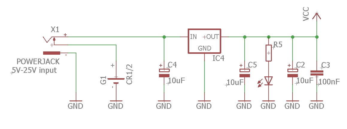

Hallo Community, ich möchte mich wieder mal einem kleinen Projekt widmen, welches ich mit einem 12 V Netzteil (Hohlstecker) betreiben möchte. Ich habe dafür diese Buchse hier: https://www.reichelt.de/Hohlstecker/HEBL-21/3/index.html?ACTION=3&GROUPID=7488&ARTICLE=8524 Leider gibt es kein Datenblatt, was mir die Pinbelegung verrät. Mir ist klar, ich habe GND, PLUS und MINUS, nur wie ist die Sache genau belegt? ich habe ja 3 Pins, rechts, Mitte, links. Welcher ist da welcher? Danke und Grüße Mike
Mike W. schrieb: > Mir ist klar, ich habe GND, PLUS und MINUS, Nope. Du hast Plus, Minus und einen Schaltkontakt.

Mike W. schrieb: > GND, PLUS und MINUS Autsch... Du hast hier drei Pins: Eine auf - und einer auf + des Netzteils. Der dritte wird mit einem der anderen beiden verbunden, sobald ein Stecker eingesteckt wurde, er dient als Schaltkontakt, wenn man z.B. mehrere Stromversorgungen hat. Für die Pinbelegung reicht es bei Hohlsteckern häufig, wenn man sich den Aufbau genau anguckt, wenn man das Ding in der Hand hält, dann wird meist recht schnell klar, welcher Anschluss für was ist. Ansonsten halt das Netzteil anklemmen und messen, wo die Spannung anliegt.

Mike W. schrieb: > Leider gibt es kein Datenblatt, was mir die Pinbelegung verrät. Wo "+" und wo "-" ran kommt, hängt von der Belegung des Hohlsteckers ab, den du dort reinsteckst. Oft liegt auf dem Zentralstift "+", aber es gibt Ausnahmen - also ACHTUNG.

Hallo alle Helfer, danke für die Antwort. Ich habe die Buchse noch nicht, hatte sie aber bei Reichert bestellt. Gut, Nachmessen kann man natürlich, dafür liegt ja ein Multimeter hier bei mir herum. Was ich nicht ganz verstehe: Was macht der Schaltkontakt genau? So würde es ja bedeuten, dass ich eigentlich nur (+) und (-) nachmessen muss und dann da meine Verbraucher anschließen/löten kann, oder? Ich dachte, es würde die Erdung vom Haus dann einfach durchgereicht werden...sorry für diesen Fehler! Grüße Mike

Mike W. schrieb: > Was ich nicht ganz verstehe: Was macht der Schaltkontakt genau? > So würde es ja bedeuten, dass ich eigentlich nur (+) und (-) nachmessen > muss und dann da meine Verbraucher anschließen/löten kann, oder? Ja, ermittle Plus und Masse mit dem eingesteckten Netzteil. Mit dem Schaltkontakt kann z.B. eine Batterie berücksichtigt werden: Kein Hohlstecker in der Buchse - Versorgung über Batterie. Mit Hohlstecker in der Buchse - Batterie abgeklemmt und Versorgung über Steckernetzteil. Einfach mal mit dem Multimeter ausprobieren.

Mike W. schrieb: > Was ich nicht ganz verstehe: Was macht der Schaltkontakt genau? > So würde es ja bedeuten, dass ich eigentlich nur (+) und (-) nachmessen > muss und dann da meine Verbraucher anschließen/löten kann, oder? 1.Wurde schon erwaehnt: Der Schaltkontakt ermoeglicht Dir dein Projekt entweder mit externer Spannungsversorgung oder interner Batterie zu betreiben. Sowie der die Buchse belegt ist,trennt der Schaltkontakt die interne Batterie ab um das parallelschalten zweier Versorgungsspannungen zu vehindern. 2.Es ist generell zu empfehlen (unabhaengig vom Datenblatt) die tatsaechliche Pinbelegung per Multimeter zu ermitteln.Ich habe hier 2 Buchsen fuer Printmontage die sich aeusserlich kaum voneinander unterscheiden und deren Plus-Minusbelegungen vertaucht sind.Das ist ziemlich "bloede" wenn man z.B. einen Platinenentwurf zu Elecrow schickt und danach feststellt, dass das schoene Layout fuer die Katz ist.....
Ah, das macht also der Schaltkontakt. Wie genau müsste ich denn, wenn ich eine Batterie/Akku zusätzlich haben möchte, die "Verkabelung" machen? Also, um bei "Kein Netzteil" wird der Akku verwendet und bei "Netzteil" wird das Netzteil genutzt... Sollte ich für diese Frage lieber ein neues Thema aufmachen? Ich weiß nicht, was hier üblich ist. Grüße Mike

Mike W. schrieb: > Also, um bei "Kein Netzteil" wird der Akku verwendet und bei "Netzteil" > wird das Netzteil genutzt... Im Anhang siehst Du wie es verschaltet wird. Ist die Buchse nicht belegt, ist die Batterie/Akku ueber den Schaltkontakt mit der Schaltung verbunden.Wird ein Stecker eingestoepselt oeffnet sich der Schaltkontakt => Die Batterie ist damit abgeklemmt und die externe Spannung kann "ungefaehrdet" die Spannungsversorgung uebernehmen.
