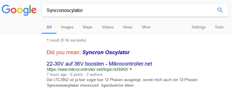

von Toxic (Gast)
Sebastian S. schrieb:
> @VOA
>>Syncronoscylator
> Du musst aber zugeben, dass der Begriff richtig "fachmännisch" klingt.
> So nach dem Motto: Der weiß wovon er redet und hat richtig Ahnung;-)
Google kann es mit einem "did you mean"-Vorschlag auch nicht besser ;-)
Nun denne : Wer den Schaden hat,braucht fuer den Spott nicht zu sorgen.
