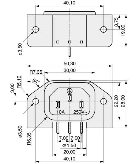

Hat jemand diese Netzbuchse? Die Zeichnung ist unvollständig. Ich wüsste
gerne die Positionshöhe der Pins und die Gesamthöhe einschliesslich des
Vorsprungs 19mm+.

Öffne das .gif mit einem Zeichenprogramm (paint), zoom ein wenig und
lese die Pixelposition (links unten) ab.
Umrechnungsfaktor: hier 5,68 Pixel pro mm
z.B. 28mm: 429-270=159 pixel
     19mm: 157- 49=108 pixel

Gut, die Position der Pins ergibt sich aus der Differenz zweier Maße.
Aber lese doch mal die oben angefragte Gesamthöhe und nenne diese!
Gruß Öletronika
Mani W. schrieb:
> ich würde es maßstabsgetreu abnehmen, daraus
> ergibt sich dann das Maß, wenn der Zeichner aufgepasst hat...
Und wenn der Zeichner bei der letzten Produktänderung nicht einfach die
neuen Maße in die alte Zeichnung geschrieben hat...
Die Pixel-Koordinaten sind:
 90, 49  linke obere Ecke
376, 49 rechte obere Ecke
119, 98 linke Bohrung
347, 98 rechte Bohrung
193,140 linker Kontakt
233,140 mittlerer Kontakt
273,140 rechter Kontakt
233,157 Mitte der unteren Kante
Die Mittelpunkte der Kontakte 157-140=17  /5,68=2,99mm von der unteren
Kante entfernt und haben einen Abstand von jeweils
273-233=40  /5,68=7,04 mm (Angabe in der Zeichnung 7,00)
Probe: Abstand der Kontakt nach oben: 140-49=91 /5,68=16,02
passt doch alles.

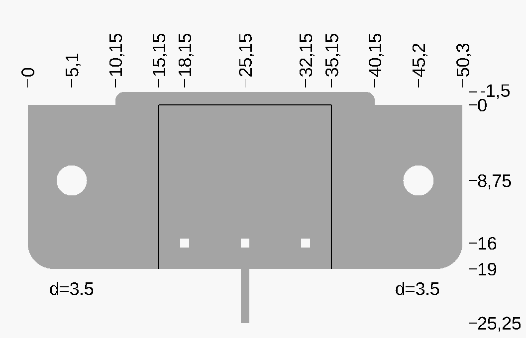

eProfi schrieb:
> Der Produkt-Manager hat mir am Montag eine neue Zeichnung geschickt, die
> jedoch wenig hilfreich war. Bin noch in Kontakt mit ihnen.
> Anbei mein Vorschlag / meine Vermutung mit openScad-Source.

Schau genau!
Der TO hat gar keine Zeichnung gemacht.
Eine / zwei hat der Hersteller gemacht und die wurden bemängelt ob
einiger fehlenden Maße.
Die letzte habe ich eigenhändig getippert. Du hast Dich durch die
verblüffende Ähnlichkeit blenden lassen. Daher kommt auch der Name der
(einer anderen) Software "Blender".

Naja, immerhin haben sie auf der erstgenannten URL die Zeichnung um zwei
Maße erweitert:
1. Der Eumel / Zipfel nach unten (was immer das sein soll) hat das Maß
9,25+-0,15 bekommen. Das ist aber nicht maßstabgetreu.
Ich habe die Länge mit ca. 6,25 aus der Zeichnung abgemessen
2. Die Pins stehen 3,30+-0,25 nach unten heraus.
Das entscheidende Maß (Koordinaten der drei Pins) fehlt immer noch.
