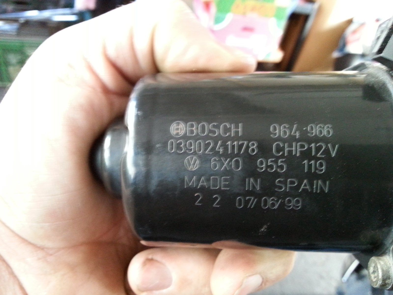

Guten Abend, Ich möchte einen 12V Scheibenwischermotor mit einem Netzteil betreiben. Er muss sich nur drehen, also fast keine Last bewegen, und die Geschwindigkeit sollte einstellbar sein, ob stufenlos oder mit Stufen wär eigentlich egal. Ich hab den mal ganz naiv an mein Netzteil gehängt, welches max. 3A liefert, da hat der nur n bisschen rumgezuckt. Hab mir gleich gedacht dass 3A zu wenig sind, und ein 4,5A Laptopnetzteil hingehängt, der Motor hat sich ein paar Sekunden gedreht, und dann war das Netzteil kaputt. Da hatte ich wohl etwas unterschätzt wie viel der Motor ziehen kann... Leider hab ich auch keine technischen Daten zum Motor finden können, auf dem angehängten Bild sieht man was draufsteht. Ich hab dann etwas rumgelesen und rausgefunden dass so ein Motor beim anlaufen sehr viel Ampere ziehen kann und man große Elkos dazuschalten könnte um das zu verhindern. Nur keine Werte für die Elkos oder wie ich die da reinschalten müsste... könnt mir da wer weiterhelfen? ^^ Um den Motor noch regeln zu können würde ich einen PWM Controller nehmen, der recht viel aushält, so 20A oder so, das sollte hoffentlich reichen. Oder würde es genügen nur den Controller ohne Elkos davor zu schalten, da ja der Motor sozusagen langsam beschleunigt werden könnte und von dem PWM Controller nicht die volle Leistung bekommen würde um sofort voll loszudrehen? Oder hab ich da nen Denkfehler drin? Und was meint ihr wie stark müsste mein Netzteil denn sein, ich hab noch ein Autobatterieladegerät im Keller, was 8A liefern kann, könnte man das für sowas missbrauchen? Kann man so ein Ladegerät überhaupt als Netzteil verwenden? Danke schonmal Gruß
Schließe den Motor einfach an, die erste (langsame) Stufe benötigt ca. 0,8 A und die schnelle ca. 1,2 bis 1,5 Ampere ohne Belastung... Ich habe diese Motoren immer erst mit 0,47 R /5 Watt in Serie angeschlossen...

Mani W. schrieb: > Schließe den Motor einfach an, die erste (langsame) Stufe benötigt > ca. 0,8 A und die schnelle ca. 1,2 bis 1,5 Ampere ohne Belastung... Wie Stufe? in den Motor gehen 2 Kontakte rein, die anderen 3 sind mit irgendwelchen Schleifkontakten auf dem Zahnrad verbunden Kurt B. schrieb: > Das müsste ihn zum Laufen bewegen. (es wird wohl ca. 14V..15V liefern) > Probiers einfach aus. > Regeln wird da dann aber nicht gehen. warum kann ich da nicht einfach noch nen PWM Regler dazwischenschalten um den Motor zu regeln? Hp M. schrieb: > Das nunmehr defekte Laptopnetzteil hatte vermutlich eine höhere Spannung > als 12V? ne es hatte genau 12V und 4,5A, bin mir aber nicht sicher obs von nem Laptop war, ist halt so n längliches schwarzes Teil
Joh R. schrieb: > Mani W. schrieb: >> Schließe den Motor einfach an, die erste (langsame) Stufe benötigt >> ca. 0,8 A und die schnelle ca. 1,2 bis 1,5 Ampere ohne Belastung... > > Wie Stufe? in den Motor gehen 2 Kontakte rein, die anderen 3 sind mit > irgendwelchen Schleifkontakten auf dem Zahnrad verbunden > Sie sind dazu da um den Scheibenwischer in eine bestimmte Position zu fahren. > Kurt B. schrieb: >> Das müsste ihn zum Laufen bewegen. (es wird wohl ca. 14V..15V liefern) >> Probiers einfach aus. >> Regeln wird da dann aber nicht gehen. > > warum kann ich da nicht einfach noch nen PWM Regler dazwischenschalten > um den Motor zu regeln? > Einfach, das geht so nicht unbedingt. Dein NT (Ladegerät) bringt eine ungesiebte Gleichspannung die erst zu glätten ist. Dann geht selbstverständlich eine PWM. Kurt
Joh R. schrieb: > Wie Stufe? in den Motor gehen 2 Kontakte rein, die anderen 3 sind mit > irgendwelchen Schleifkontakten auf dem Zahnrad verbunden Es gibt 2 Geschwindigkeitsstufen, also jeweils einen Anschluss für langsam und einen Anschluss für schnell, so wie bei jedem PKW... Das Gehäuse aus Alu ist die Masse! Bei meinem Opel Scheibenwischer z.B. führen ein roter und ein weisser Draht auf den Stecker - das sind die beiden Geschwindigkeitsstufen... Ein schwarzer und ein grüner Draht führt vom Endkontakt direkt auf zwei weitere Pole... Es gibt Modelle, wo man die Drähte sieht, bei manchen auch nicht, auf jeden Fall ist das Gehäuse die Masse, also (-) und je ein Anschluss für langsame oder schnelle Drehung (+)... Auch lässt sich durch Umpolung die Drehrichtung leicht ändern und durch einfache Spannungsbegrenzung auch die Drehzahl... Natürlich kann man auch PWM-Steuerungen basteln oder mehr...

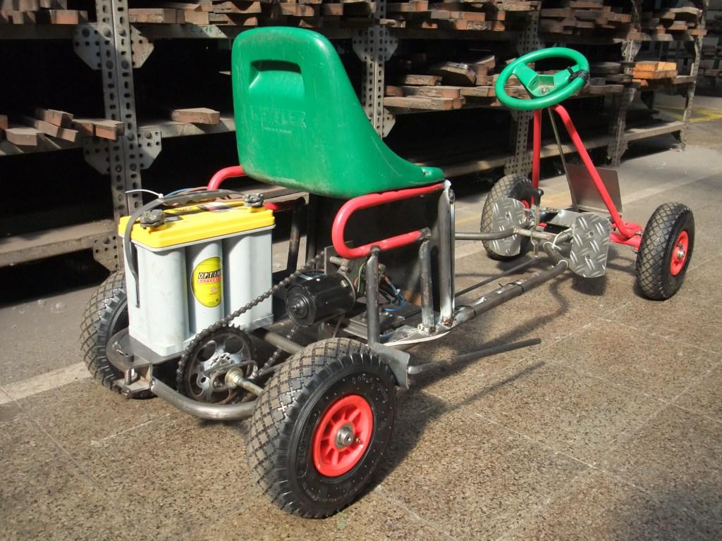

Wir haben damals sogar ein Kettcar mit einem Ford-Scheibenwischermotor angetrieben. Ein Akku war dafür schon erforderlich. Im Leerlauf zieht Dein Motor einen Strom zwischen 5 und 8 Ampere, für eine Discokugel, die kaum Drehmoment erfordert, würde ein 10A Netzgerät mit Eisen und Kupfer reichen. Für Die Drehzahlsteuerung ist eine PWM-Steuerung am effizientesten. Das Bild zeigt eine einfache 200 Hz PWM-Steuerung mit diskreten Bauelementen ohne µC.

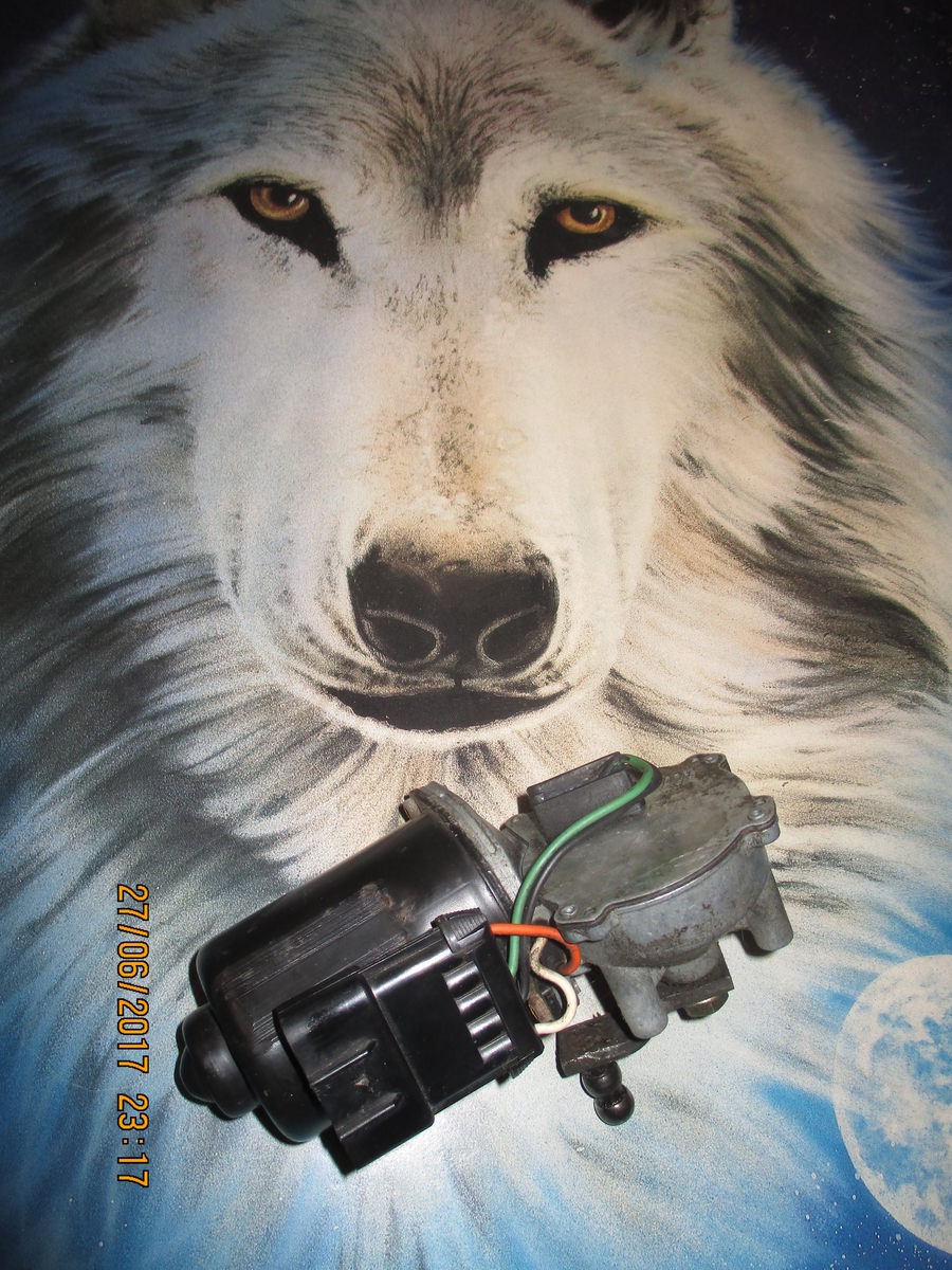

Hier noch etwas unverfängliche Bilder des Scheibenwischermotors...
Mani W. schrieb: > Hier noch etwas unverfängliche Bilder des Scheibenwischermotors... Das Füttern von Hunden mit Scheibenwischermotoren wird aber als Tierquälerei geahndet...
Mani W. schrieb: > Hier noch etwas unverfängliche Bilder Endlich sind die Bilder wieder da, denn anhand der Bilder kann man die Anschlussbelegung mit den Geschwindigkeitsstufen sehr schön erkennen: weiß und Gehäuse = langsam orange und Gehäuse = schnell grün und schwarz = Ruhestellungskontakt
