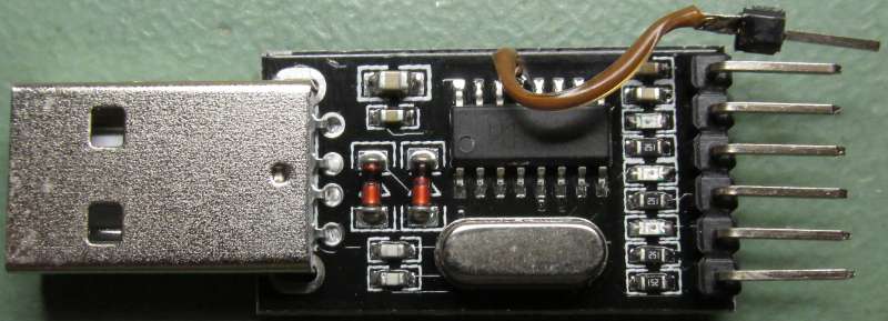

Unter dem Namen "Arduino Nano Clone" bekommst du einen ATMega168 mit
USB-UART Adapter für ca 3 Euro. Billiger geht es nicht. Die enthalten in
der Regel einen CH-340 Chip, der keine Probleme macht.
Ansonsten kannst du z.B. bei Amazon "USB-UART Kabel" für ca 3 Euro
bestellen. Die enthalten meistens einen gefälschten PL2303 Chip, der nur
mit einem alten Windows Treiber (siehe
http://stefanfrings.de/avr_tools/index.html) funktioniert.

Zuverlässige Adapter:
CH340
CP2102
CP2104
Und natürlich der gute alte FTDI232 (in seinen Varianten)

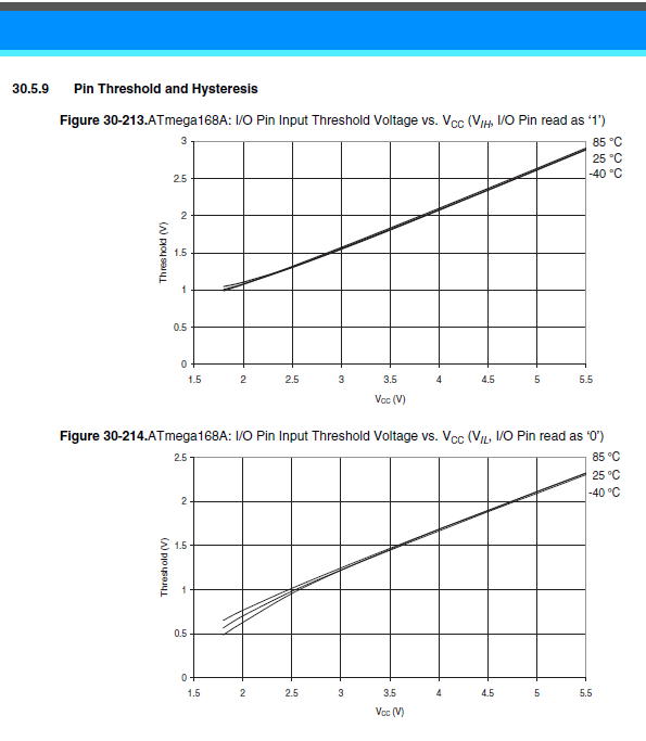

HI
>Lt. Datenblatt erwartet der Atmega168a um einen Highpegel erkenne zu
>können 4,2V. Somit geht ein 3,3V Adapterkabel nicht!
Lt.Datenblatt ist High-Pegel ab 0.6VCC. Das wären bei VCC=5V dann 3V.
Wo hast du das im Datenblatt gelesen?
MfG Spess
Oh das ist peinlich, ich habe in der falschen Spalte geschaut, naja das
passiert wenn man schnell schnell was bestellen will. Danke, dann passt
es ja doch ohne Probleme.

Weshalb ich frage, ist eigentlich nur weil im Datenblatt steht, dass
0,6*VCC der untere Grenzwert ist um einen Highpegel zu erkennen. Das
sind bei 5V mind. 3V, und wenn ich mit 3,3V arbeite erscheint mir das
sehr knapp. Da ich Anfänger bin weis ich natürlich nicht ob meine
Bedenken berechtigt sind.

> und wenn ich mit 3,3V arbeite erscheint mir das sehr knapp.
Ja, knapp ist es. Aber das geht schon mit allen üblichen Baudraten.
Und für ein paar cent mehr mit dem AT328, wozu sich mit externem USB
herumärgern?

Ich greife mal ein paar Dinge nochmal auf:
1) 5V AVRs können Problemlos 3,3V als Highpegel lesen.
2) Wenn mein USB-UART nur 3,3V kompatibel ist, dann müsste ich wenn ich
Daten vom AVR schicke, Vorwiderstände nutzen wie es stefanus gesagt hat,
müsste aber die Baudrate einhalten.
Wenn ich vom PC Daten sende, dann bräuchte ich keine Widerstände denn
der AVR erkennt 3,3V zuverläsig als HIGH und ist damit auch
Spannungsmäßig nicht überlastet.

https://www.amazon.de/WINGONEER-CP2104-seriell-Konverter-TTL-kompatibel/dp/B01CYBHM26/ref=sr_1_1?ie=UTF8&qid=1497308098&sr=8-1&keywords=usb+seriell+seriell+cp2104
Einziger Punkt der nicht als Kritik zu sehen ist sondern als Anmerkung
am Rande ist, dass das Board keinen Autoreset auslöst, was das aber für
mich bedeutet kein Plan.
KA, was du mit Autoreset meinst, aber der Adapter tuts.
DTR, RTS, alles dran.
Im Gegensatz zum FTDI kann der (eingebaute) 3,3V Regler auch einen
(nackten) AVR, oder Arduino Pro Mini, versorgen.
Selbst einen ESP, wenn man etwas mit einem 1000µF Kondensator nachhilft.
Die gleichen Adapter gibts für unter 150Cent beim freundlichen.
Fast 8 Euronen, ist etwas überzogen.
