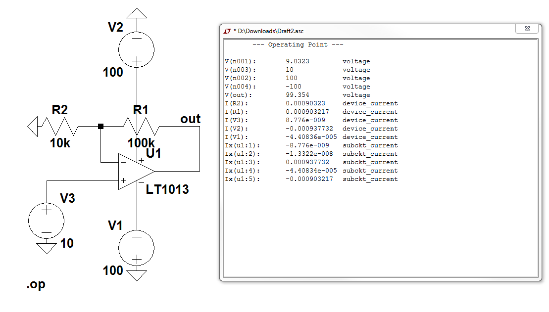

von Karl (Gast)
Klaus R. schrieb:
> Aber es gibt ja LTspice.
Und was soll das bringen? LTSpice scherrt sich um solche Dinge herzlich
wenig. Da muss man schon selber dafür sorgen, dass die Simulation passen
kann. Siehe Anhang..

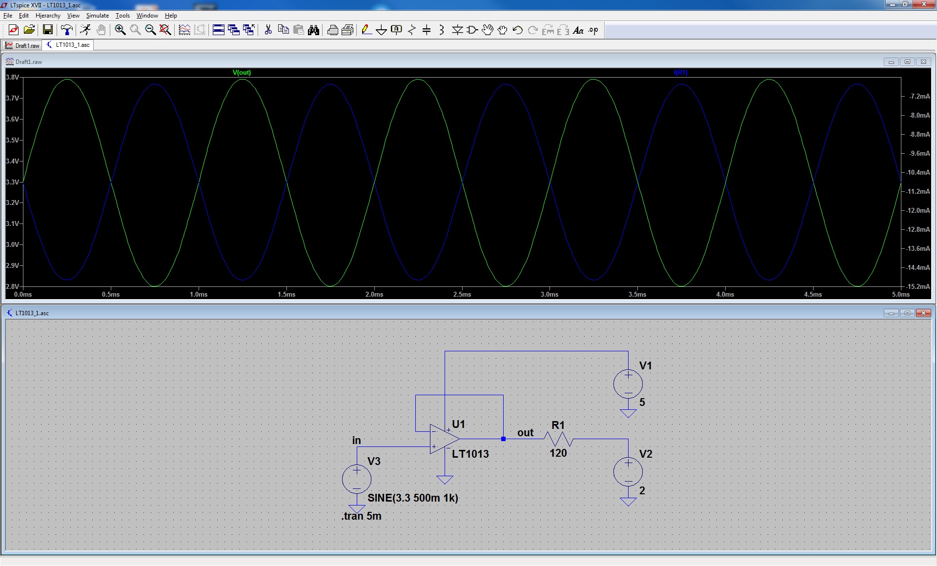

von Klaus R. (klara)
Karl schrieb:
Ja Karl, dass der LT1013 in der Simulation +/- 100V aushält, hätte ich
auch bald vermutet. Darum geht es hier aber nicht.
Ich habe mal eine Schaltung nach den Angaben von Lazard
zusammengestellt.
In      : Sinus 1k, 500mVs mit 2,0V überlagert.
Out     : 120 Ohm Last auf 2,0V.
Ergebnis: kein Problem.
Ich kann sogar den Input mit 3,3V Offsetspannung betreiben, ohne
sichtbare Verzerrung des Sinus. Siehe Anlage. Damit wär man bei 3,8V
Swing. Erhöt man den Offset auf 3,4V so wird der Sinus verzerrt. Der
Sinus wird auf 3,826 begrenzt.
mfg Klaus
von Lazard_Oval (Gast)
Ja das entspricht den 3,8V die im Datenblatt angegeben sind.
Gut, ich werde dann mal ein Breadboard aufbauen und es in Hardware auch
testen.
