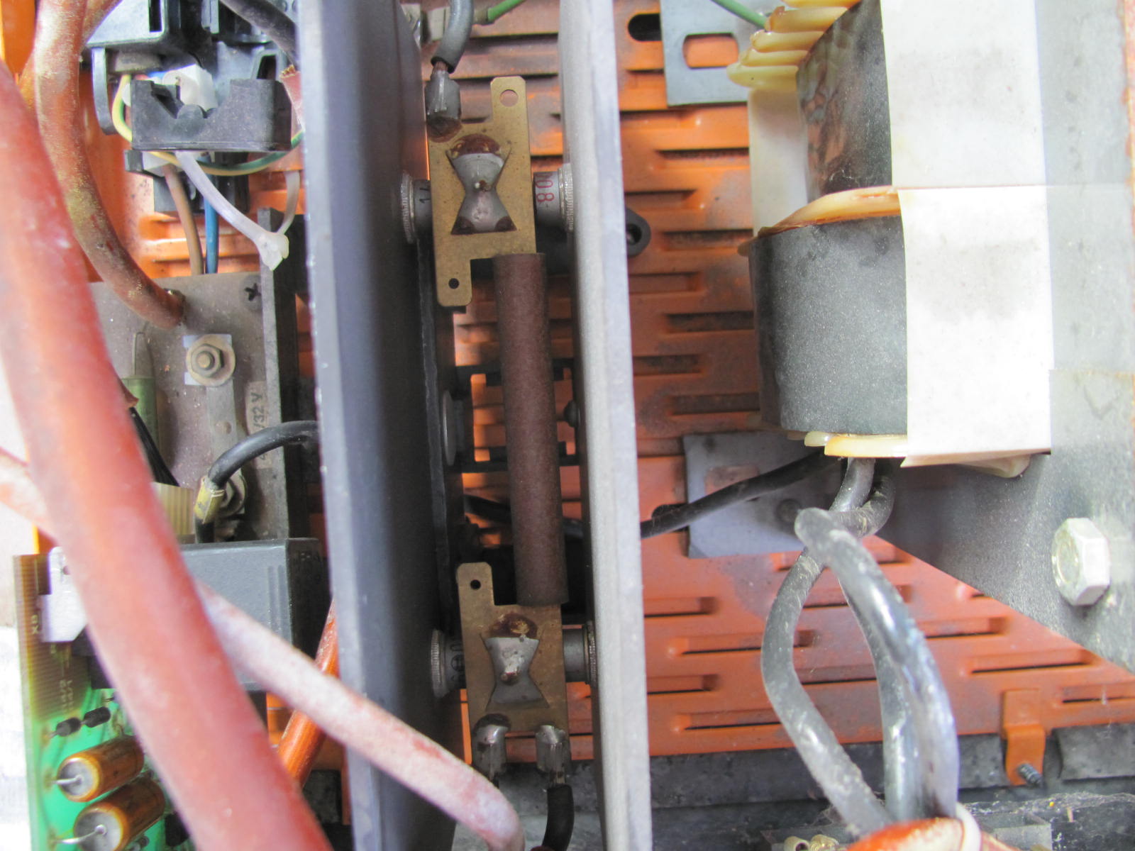

ich benötige mal eure Hilfe.
Ich hab beim Ausmisten unsere Scheuer ein altes Bosch Ladegerät
gefunden.
Ich hab neue Anschlusskabel für die Batterien angeschlossen (die haben
gefehlt) und dann zum testen mal an an eine alte Batterie angeschlossen.
Leider sieht es so aus als ob das Ding zerschossen ist.
Meint ihr da kann man noch was retten?
Ich hab den Trafo mal auf der Sekundärseite nachgemessen, da ist noch
Spannung drauf, aber jetzt weiß ich nicht wie weiter machen.
Habt ihr Hinweise?
Danke
Auseinandernehmen, Schaltplan erstellen, schrittweise von Trafo in
Richtung Batteriebuchse mit Multimeter nachmessen, da wo kein Saft mehr
drauf ist, ist ein Teil kaputt.

Rechter Drehschalter wählt Primärwicklung.
Linker Drehschalter wählt Sekundärwicklung.
Danach Gleichrichter, Amperemeter und Sicherungsautomat, in dieser
Reihenfolge.

OK, dann noch eine Frage.
Der rechte Teil ist ja der Trafo, mit der beschrieben Beschaltung.
Der mittlere Teil mit den stehenden Platten ist dann der Gleichrichter
oder?
Was macht die kleine liegende Plaine links?
Und lädt das Teil eurer Meinung mit konstanter Spannung oder konstantem
Strom?
Danke für die Hilfe

0,6. Volt ist natürlich zu wenig.
Diese Ladegeräte haben normalerweise keine Regelung. Sie haben einen
"weichen" Trafo bei dem die Spannung unter Last einbricht.
Du kannst also nur, wie weiter oben beschrieben wurde, systematisch
vorgehen. Das sollte bei diesem einfachen Gerät aber kein Problem sein.
Ist das jetzt so schwer?
Die Sekundär AC Spannung messen, an den Kabeln die vom Umschalter Mitte
an die Gleichrichter gehen. Spannung da? Dann ists Gleichrichter oder
Messgerät.
Verändert sich die Spannung leicht wenn der rechte Schalter geschaltet
wird? Dann funktioniert der. Verändert sich die Spannung wenn der
mittlere Schalter geschaltet wird (6-12-24V) dann funktioniert der auch.
Kommt hinter den Gleichrichtern noch DC-Spannung raus? Dann
funktionieren die auch, ansonsten sind die Gleichrichter defekt (was ich
vermuten würde)
Brummt das Gerät im Leerlauf und der Trafo wird warm? Dann sind entweder
mindestens 2 Dioden durch oder der Trafo hat Windungsschluss
Die Dioden kann man auch mit den Duchgangspiepser auf Durchgang und
Durchlegierung prüfen.
Wenns die Dioden sind. Einen dicken passenden neuen Brückengleichrichter
mit schönem passend zurechtgesägtem Kühlkörper rein.
Tobias schrieb:> Der mittlere Teil mit den stehenden Platten ist dann der Gleichrichter> oder?
So ist es.

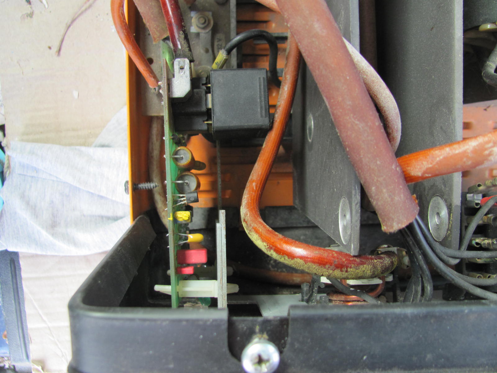

Netzsicherung? Ist halt nicht richtig zu erkennen.
hinz schrieb:> Netzsicherung? Ist halt nicht richtig zu erkennen.
Jepp, aber ich glaube die 2polige Braun Blaue Netzleitung geht direkt
von der Lüsterklemme oben links nach unten rechts zum rechten
Primär-Wicklungsumschalter.
Vieleicht ist es eine Übertemperatursicherung der Gleichrichterdioden im
Sekundärzweig?
Ist halt so nicht eindeutig zu erkennen.

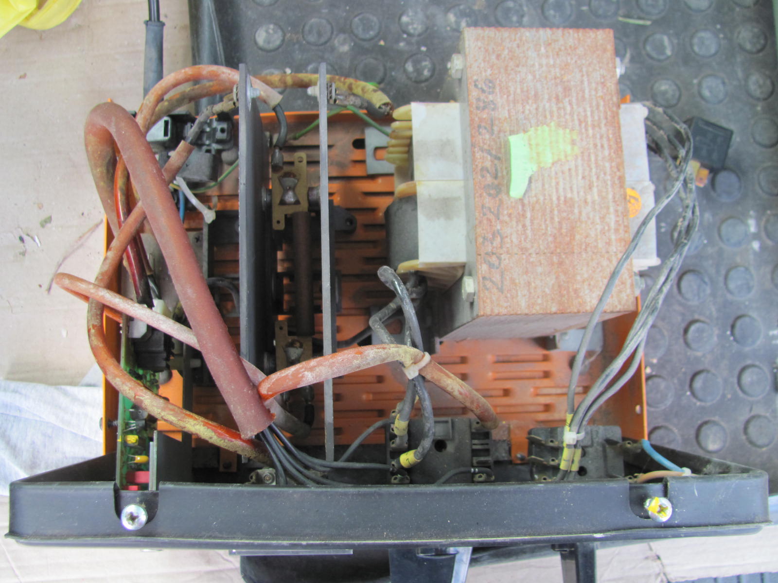

Was denkt ihr, die Dioden des Gleichrichters sehen für mich nach Si
Einpressioden aus.
Der Andere schrieb:> Was denkt ihr, die Dioden des Gleichrichters sehen für mich nach Si> Einpressioden aus.
Ist halt nicht so eindeutig zu erkennen :-).
Ich denke, die großen Platten sind Selengleichrichter. Für Si hätte man
einen Brückengleichrichter verwendet, der auch bei einer 20A-Auslegung
wesentlich kleiner ist und nur eine Platte / das Gehäuse als Kühler hat.
Ich kann mich täuschen, obwohl nur noch in Batterieladegeräten mir die
Selenteile begegnet sind.
HildeK schrieb:> Ich denke, die großen Platten sind Selengleichrichter. Für Si hätte man> einen Brückengleichrichter verwendet, der auch bei einer 20A-Auslegung> wesentlich kleiner ist und nur eine Platte / das Gehäuse als Kühler hat.> Ich kann mich täuschen, obwohl nur noch in Batterieladegeräten mir die> Selenteile begegnet sind.
Definitiv: Das L2418 hat einen SILIZIUM Brückengleichrichter aus 4
Einzeldioden (Bosch typisch, die gleiche Bauform wird in den Bosch
Drehstrom-LiMa verwendet, dort allerdings 3+3 plus 3 Dioden für den
Erregerstromkreis.).
Es ist ein Design aus den 80er/90er Jahren, aber sehr robust.
Wichtig ist, das je 2 Dioden mit Kathode am Gehäuse und 2 in "reverse"
Ausführung Ausführung (Anode am Gehäuse) verwendet werden -- sollte man
bei Ersatz ggfs. beachten. Die Dioden sind für 100V Sperrspannung, 30A
Dauerstrom und 150A peak ausgelegt.
die kleine Platine hat in meinem L2418 eine Schmelzsicherung an der
Unterseite - ist wohl eine Art Sicherheitsmechanismus, wenn der
LSS-Automat versagt. Ob das in allen Versionen des 2418 so ist, kann ich
nicht bestätigen. Es gibt da durch aus Unterschiede im Verlauf der
Fertigugnsjahre.
Hier hat sie zusätzlich einen VDR (das kleine schwarze Teil links) das
den Si-Gleichrichter schützt.
Andrew T. schrieb:> Definitiv: Das L2418 hat einen SILIZIUM Brückengleichrichter aus 4> Einzeldioden
So sah das für mich auf dem Bild aus.
Andrew T. schrieb:> Die Dioden sind für 100V Sperrspannung, 30A> Dauerstrom und 150A peak ausgelegt.
Dann ist mein Tipp mit einem Brückengleichrichter als Ersatz eher
suboptimal. Den muss man erst mal mit solchen Daten finden.
Also besser versuchen (falls Dioden defekt sein sollten) diese zu
bekommen und zu ersetzen.
Der Andere schrieb:> Den muss man erst mal mit solchen Daten finden.> Also besser versuchen (falls Dioden defekt sein sollten) diese zu> bekommen und zu ersetzen.
BYP35 sollten passen und beschaffbar sein.
Der Andere schrieb:> Dann ist mein Tipp mit einem Brückengleichrichter als Ersatz eher> suboptimal. Den muss man erst mal mit solchen Daten finden.> Also besser versuchen (falls Dioden defekt sein sollten) diese zu> bekommen und zu ersetzen.
Dein Tipp ist durchaus ok. Der Grund, warum hier die speziellen Dioden
drin sind ist einfach: Bosch hat diese zu Millionen in den LiMa
eingesetzt.
Es ist typisch, derartige "in house" Teile dann auch in anderen
Firmen-Töchter Bereichen zu nutzen. Eisemann Ladegeräte (Bosch Gruppe)
sind identisch aufgebaut.
Einzig wenn man das Gerät originalgetreu reparieren will, sind die Bosch
Dioden nötig.
Für die schlichte Funktion tut es ein B40C25000, oder ein Teil von ESM,
oder ähnlich.
Dann aber eine wirklich großen gerippten Kühlkörper verwenden, da ja
dann in einem Gehäuse die Verlustleistung anfällt -- die jetzigen
Aluplatten kann man dann getrost äbändern, die reichen dann nicht mehr
aus ..
Andrew T. schrieb:> Der Andere schrieb:>> Dann ist mein Tipp mit einem Brückengleichrichter als Ersatz eher>> suboptimal. Den muss man erst mal mit solchen Daten finden.>> Also besser versuchen (falls Dioden defekt sein sollten) diese zu>> bekommen und zu ersetzen.>> Dein Tipp ist durchaus ok. Der Grund, warum hier die speziellen Dioden> drin sind ist einfach: Bosch hat diese zu Millionen in den LiMa> eingesetzt.Andrew T. schrieb:> Einzig wenn man das Gerät originalgetreu reparieren will, sind die Bosch> Dioden nötig.
Ach, es gehen auch Dioden SY170/171 vom HFO.
Übrigens sind solche Dioden sehr robust und unkaputtbar.
Eher geht in so einem Ladegerät etwas anderes kaputt.

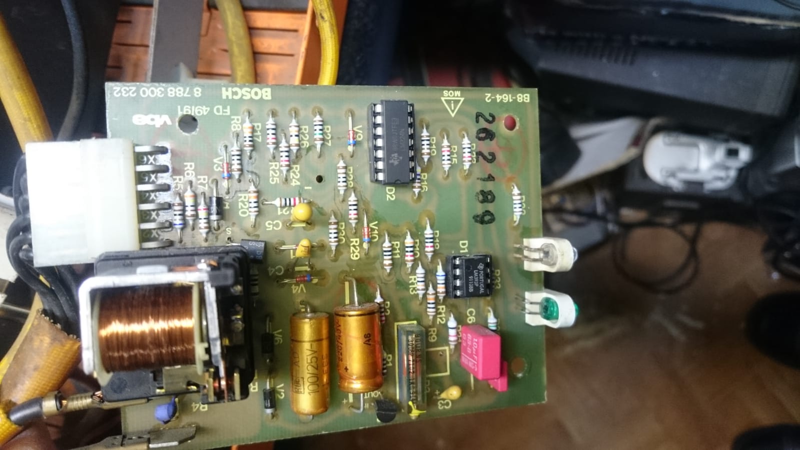

Du irrst.
L2418A ist ein automatisches Ladegerät, kurz für elektronisch geregelt.
D.h Thyristor, etwas Hühnerfutter und ein paar Transistoren sind auch
noch drin.
Dito L2418E/L2412E
Sehr geehrte Damen und Herren, ich habe es schon geschaft einen
Schaltplan zu bekommen, dennoch brauche ich noch ein Plan für die
Leiterplatte, Ersatzteil Nr. 23 Bosch 8788 300 232.
rudy schrieb:> Sehr geehrte Damen und Herren, ich habe es schon geschaft einen> Schaltplan zu bekommen, dennoch brauche ich noch ein Plan für die> Leiterplatte, Ersatzteil Nr. 23 Bosch 8788 300 232.
Einfach selbst aufnehmen, das ist doch keine Raketensteuerung.

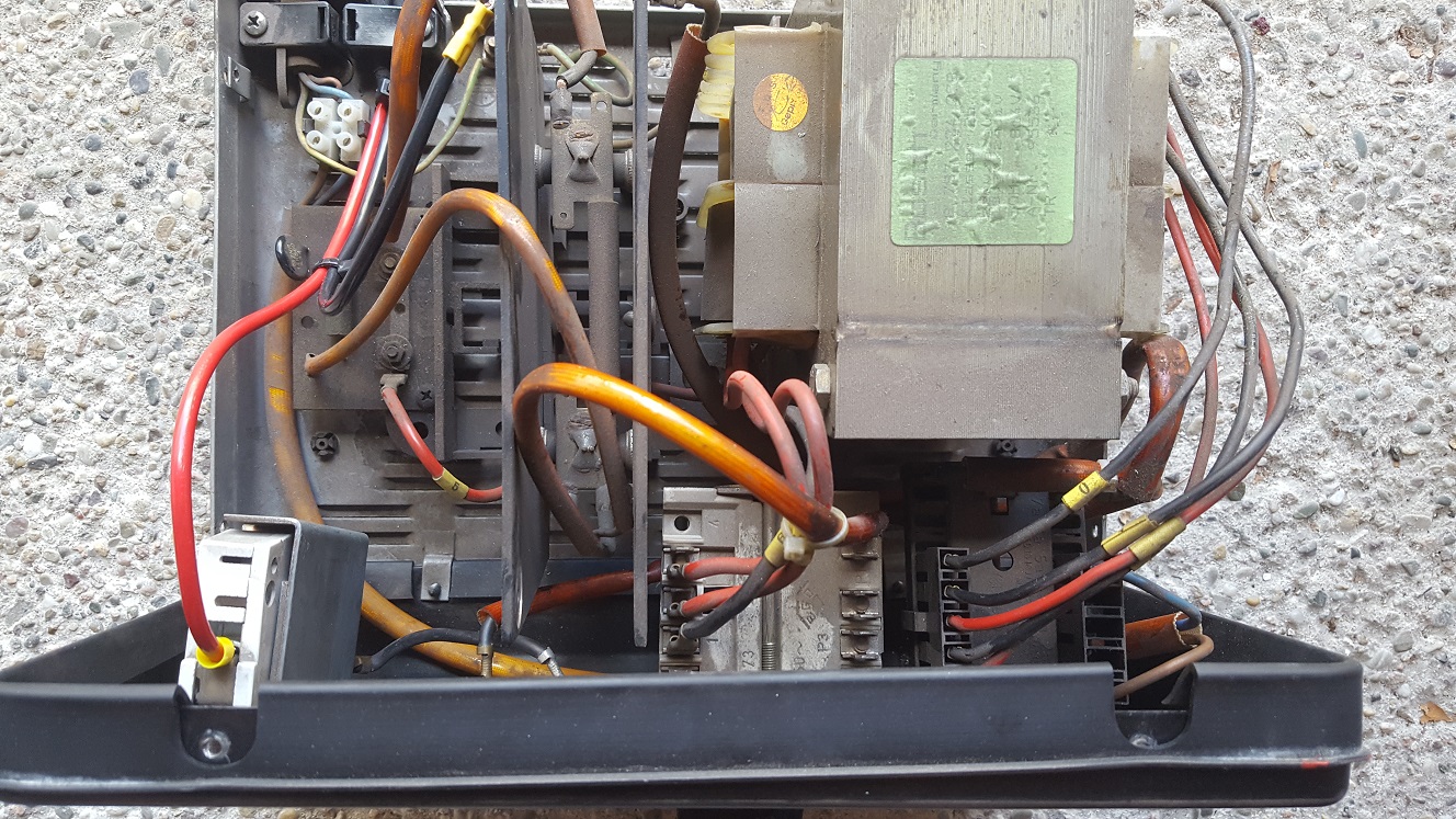

Bruno schrieb:> Hallo, Habe ein Bosch Ladegerät L2418A gekauft. Da sind aber keine> Leitungen für 12V vorhanden. Wo werden die Anschlüsse für 12V> angeschlossen?
Zeig halt das Innenleben.
Guten Abend, ich habe ein gleiches Ladegerät gekauft welches keine 12V
ausgangsleitungen hat. Wo müssen diese angeschlossen werden? Auf dem
Bild am Anfang ist auf der linken Seite ein weisses etwas. Das könnte
ein Sicherungsautomat sein. Sowas gibt es in meinem Gerät nicht, sondern
links eine Platine mit einem 30A Steckrelais drauf. Ein Bild der
angeschlossenen Drähte im Ladegerät könnten mir weiterhelfen.
Besten Dank für eine Antwort im voraus.
