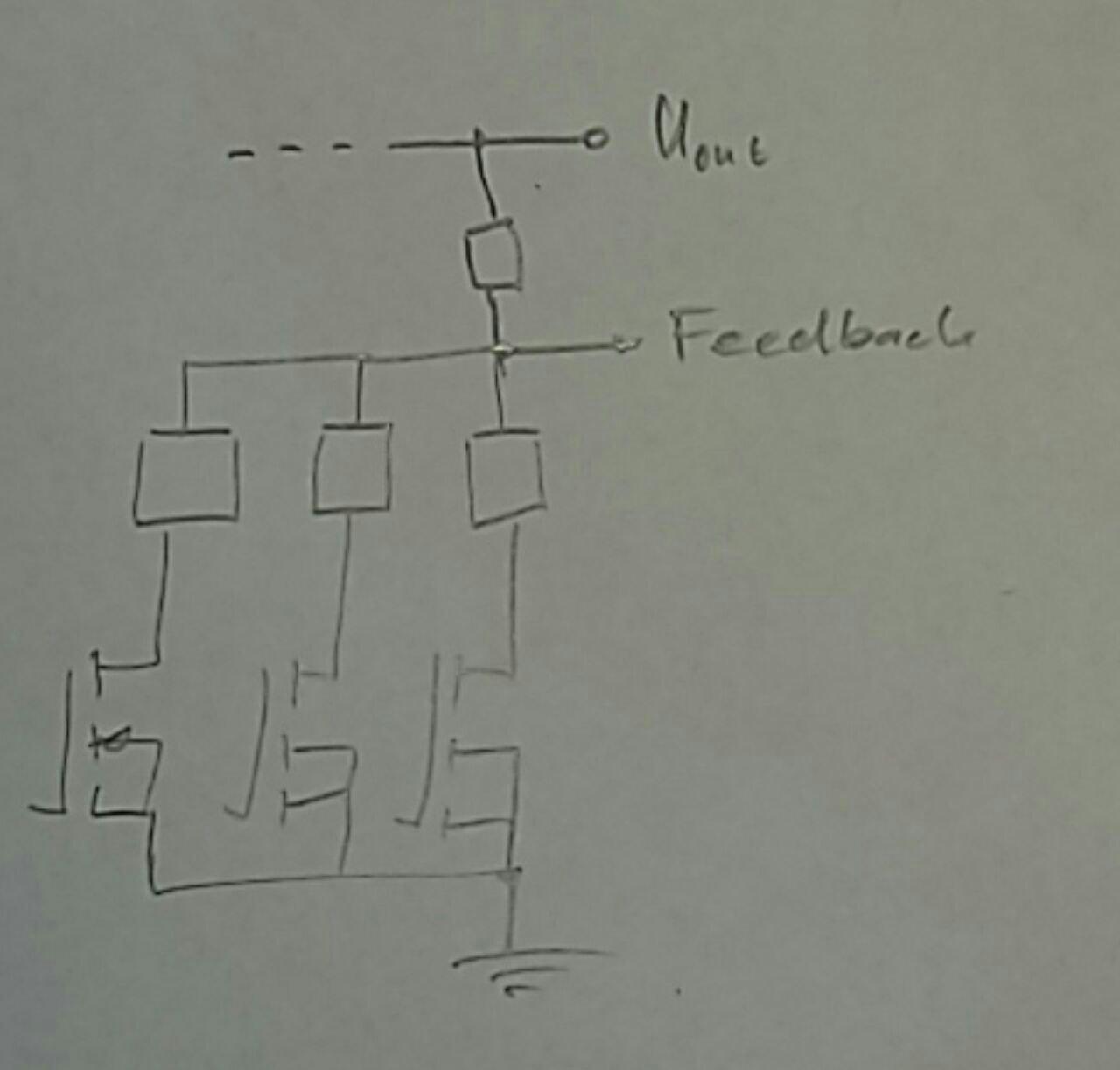

von Felix A. (davinciclaude)
So was?
http://www.linear.com/parametric/Digitally_Programmable_Regulators
Über einen Widerstand eine Analogspannung hinzufügen sollte eigentlich
gehen, tönt aber bastlig. Aber eigentlich ist das nichts anderes als
eine Störgrösse in der Rückführung des Reglers, sprich eine Überlagerung
linearer Systeme. Mit ein Bisschen Kenntnis der Materie liesse sich das
j.n.d. schon so machen.
Oder so was wie im Anhang?
Nachtrag: anstatt Rs&FETs ein Digipoti?

Das einzige, was halbwegs praktikabel ist, ist die Lösung von Claude Da
Vinci, aber selbst da habe ich Bedenken, dass plötzliche Änderungen am
Feedback-Zweig dem Regler vielleicht auch nicht gefallen könnten.
von Stefan F. (Gast)
Die Lösung von Claude Da Vinci wird in der Praxis allerdings an der
Anzahl oder Präzision der nötigen Widerstände scheitern, es sei denn, du
willst nur zwischen wenigen vorgegebenen Spannungswerten umschalten.

von Stefan S. (chiefeinherjar)
Naja, mit 8 Widerständen ließen sich immerhin 256 Zustände abbilden. Mit
SMD-Widerständen und FETs geht das vom Platz sogar halbwegs. Aber ob das
so praktikabel ist halte ich für fragwürdig.

von Hurra (Gast)
Du schaltest damit 8x die Kapazität der FET dazu. Das wirkt als
RC-Tiefpass und vermindert damit die Bandbreite des Reglers. Im
schlimmsten Fall kann er instabil werden.
Darum macht man das z.B. eher so:
https://www.maximintegrated.com/en/app-notes/index.mvp/id/818
Oder mit einem digitalem Potentiometer. Auch da ist Vorsicht geboten mit
der Bandbreite.
Das Problem ist generell also so lösbar, man muss aber schon etwas mehr
Hirnschmalz reinstecken als einfach hopplahopp was hinwursteln.

von Thomas F. (_thomas_)
batman schrieb:
> [Sense-/Feedback-Eingang] da addierst du zum normalen Feedback eine mittels
> PWM+RC-Tiefpaß erzeugte Spannung zum Steuern auf.
Genau, das funktioniert. Das praktiziere ich mit einem LM2596-Board.
Hier via DAC beschrieben, geht aber auch wie vorgeschlagen mit PWM:
http://www.fischl.de/dcdccontrol/
Das Prinzip verwende ich auch bei einem LTC3780-basierten DC/DC-Board
(siehe eBay oder Aliexpress).
Thomas
