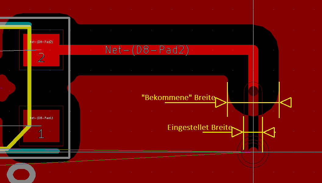

Nun viel mir die relativ große Clearance auf, obwohl ich etwas anderes
eingestellt hatte.
Was ich meine, siehe Anhang.

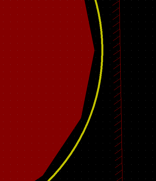

Außerdem ist die Ground-Plane an einer runden Platinenkante ziemlich
Eckig. Kann man die Anzahl der Geradenstücke woraus sich ein Kurve
ergibt erhöhen??
Auch hier siehe Anhang.
> eingestellt hatte.
Wo hast du denn was eingestellt.
Sieht mir hier nach Flächenfüllung aus, aber wenn du am zugehörigen
Netz einen größeren Abstand verlangst, dann dürfte der Vorrang haben.
> Eckig.
In der Bildschirmdarstellung oder in den erzeugten Gerberdaten?  Du
gibst ja nicht deinen Bildschirm zum Fertiger …
In den "Design Regeln" unter "Abstandsmaß" hatte ich 0,2mm bzw zum
Testen ob sich was ändert 0,1mm eingestellt.
Ja ich habe die GND-Fläche mit der Schaltfläche "Gefüllte Flächen
hinzufügen" eingefügt, so wie im Tutorial. Ist das nicht richtig?
In der Bildschirmdarstellung... ich finde es halt ungeschickt, die
Fläche nur so rudimentär darzustellen. Da sehe ich ja beim Erstellen
nicht, ob da die Groundfläche durchgängig ist, wenn ein Bauteil in der
nähe ist oder nicht.
Michael H. schrieb:
> Geh mal in die Flächen-Settings rein, und reduzier' da die Clearance.
> Dann dürfte Problem behoben sein =)
Das war des Rätsels Lösung... Da war das Abstandsmaß auf 0,508mm
eingestellt. Hab es jetzt auf 0,254mm reduziert.
Hier konnte man auch Einstellen, aus wievielen Segmenten ein Kreis
dargestellt werden soll (16 oder 32).
Da meine Platine jetzt nicht so groß ist, habe ich 32 gewählt. Da sollte
der Rechner noch nicht überfordert sein.
